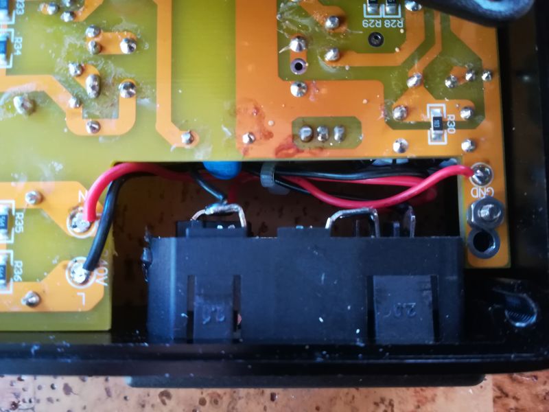

Wat is er allemaal fout bij het buizen apparaat en dan bedoel ik de isolatie tussen componenten en behuizing. Kun je daar meer over vertellen?
Leuk te lezen hoe audio hier leeft. Door dat enthousiasme gestimuleerd zal ik er een bouw verslag van maken. Meteen een how-to.

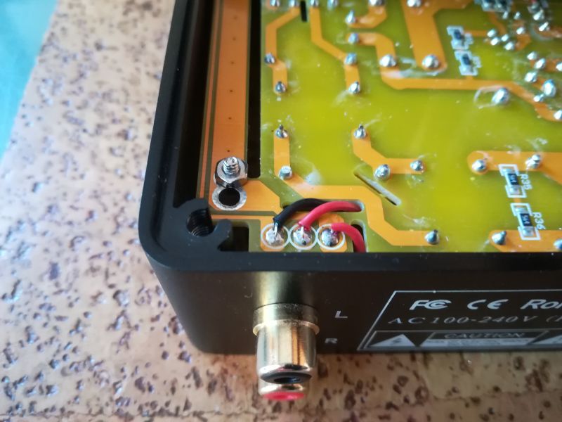

Nog even de horror plaatjes van de buizenversterker. Helaas heb ik geen foto meer waar je ziet hoe een afdekplaatje dat met de behuizing verbonden is het lichtnet net niet raakt. Maar de komende foto's zijn net zo eng.
Hier zie je de draadjes slecht bevestigd aan het ingangs circuit. Niets aan de hand totdat je beseft dat het spoor rechts van die draaidjes regelrecht aan het lichtnet hangt.
Met deze dunne slecht geborgde draadjes komt het lichtnet van de connector op de print. Let op de levensgevaarlijke aarding die ook nog eens naar de print gaat inplaats van direct naar de behuizing.
Anyway, genoeg gemopperd. Ik zal een leuk bouwverslag van de Krell clone maken.
Zie ik dat nou goed, een rode draad voor de GND ?? En nee het het ziet er niet echt degelijk uit Yits. Ik ga dit zeker volgen.

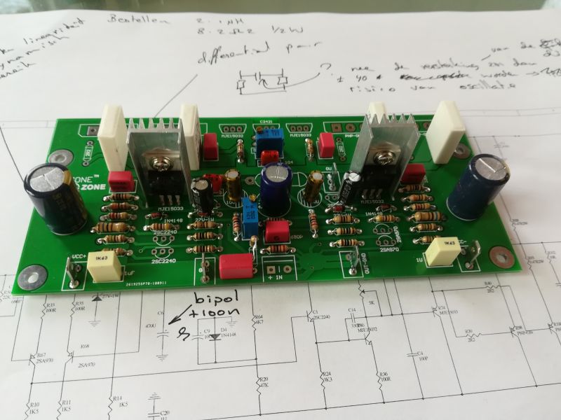

Het begon met dat buizenversterkertje en die zelfbouw luispreker zuitjes: Ik had mijn liefde voor goed geluid hervonden.
Dat buizenversterkertje klonk heel mooi maar ik wilde meer. Meer Watts betere klank en geschikt voor alle muzieksoorten.
Als eerste dacht ik aan een ontwerp van Jean Hiraga. Op internet kan je hier veel informatie over vinden. Bouwpakketten zijn er ook genoeg.
Al snel besefte ik dat ik nóg meer wilde. Ook klasse A, dat wel. Het bleek dat veel van die ontwerpen uit de jaren 80 nu gewoon online te vinden zijn. Onderdelen zijn niet echt de kostenpost. Qua ontwerpfilosofie verschillen toppers als Mark Levinson en Krell overigens niet veel van elkaar.
Ik koos voor Krell, door de goede reviews maar ook door hun no nonsense opzet die zeker een bijdrage geeft aan de kwaliteit van vooral hun eerdere versterkers. De KSA-50 MK-I zou het worden.
Op het diyaudio.com forum is er een 1000 paginas tellend topic over deze versterker. Zeker het eerste gedeelte van dat topic is de moeite waard..
https://www.diyaudio.com/forums/solid-state/31077-krell-ksa-50-pcb.html

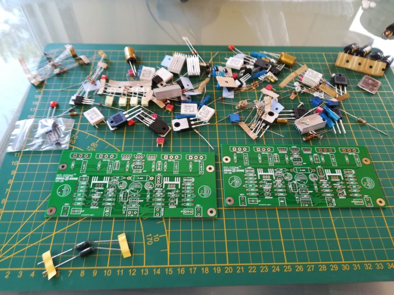

In China kan je printjes bestellen die het originele schema exact volgen. De kwaliteit van die printjes is bovengemiddeld goed met een extreem dikke koperlaag.
De onderdelen voor de aansturing van de eindtrap en de printjes waren eindelijk binnen.

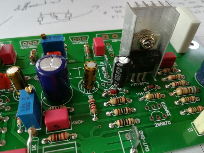

Niet gehinderd door geduld ging ik meteen solderen. Ik was blij met de kwaliteit van de onderdelen. Wima, Nichicon en Panasonic condensatoren, Toshiba en ON (Fairchild) transistoren etc.
Als elektronicus stoorde een paar kleine dingetjes me wel.

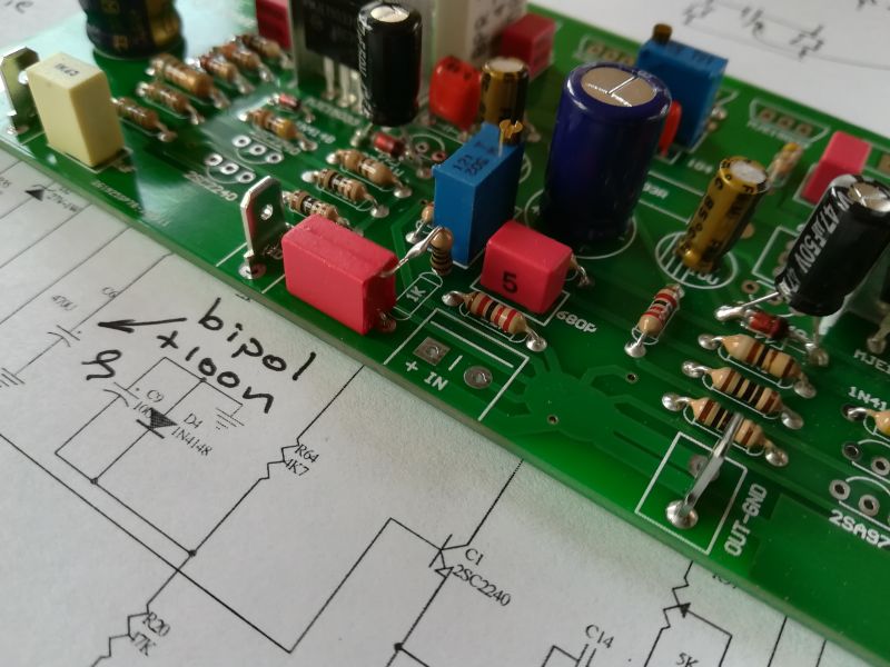

In het ontwerp worden een aantal zener diodes gebruikt. Prima, maar die dingen kunnen wat ruis geven. Wellicht onhoorbaar, maar better safe than sorry. Die kregen een elko'tje als extra ontkoppeling tegen de ruis.
De ingang van de originele versterker is DC gekoppeld. Ooit zijn mijn peperdure monitor luidsprekers van Yamaha door die opzet gesneuveld. Een te hard staande synthesizer die ook tot bijna 0Hz doorging was fataal voor mijn woofers.
Vandaar mijn Wima condensator in serie met de ingang. Dit gebeurt mij niet nog een keer. De -3dB low cutoff staat nu op 7Hz.

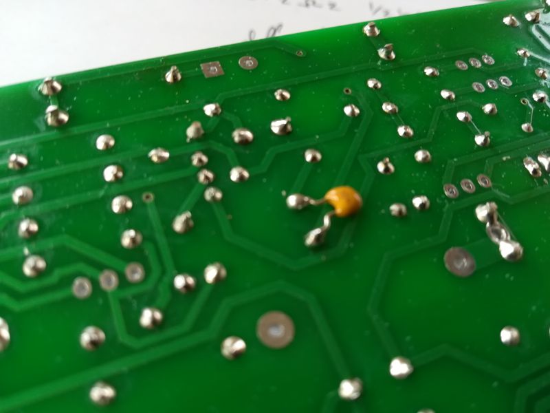

In het originele ontwerp is er terecht een condensatortje parallel geplaatst aan een bipolaire elco in het feedback circuit. Op het printje ontbrak die. Vandaar dat ik die aan de onderzijde plaatste.

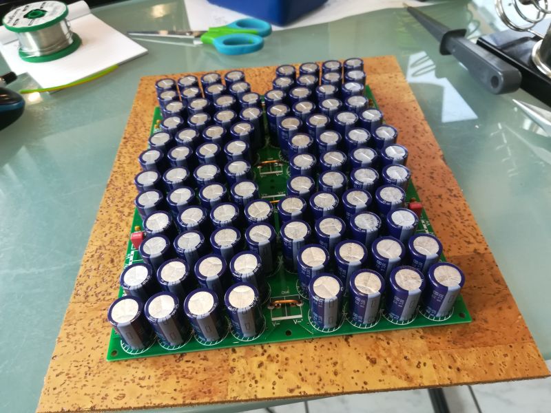

De originele stabilisatie van de voeding bestaat uit vier grote beker elco's. Nog mooier is het die hoge capaciteit te bereiken door heel veel kleinere elco's parallel te schakelen. Dit geeft een lagere interne weerstand bij transiënts (impulsen).
Een 96 tal moet zorgen voor de stabiliteit van de + en - 45V voeding.

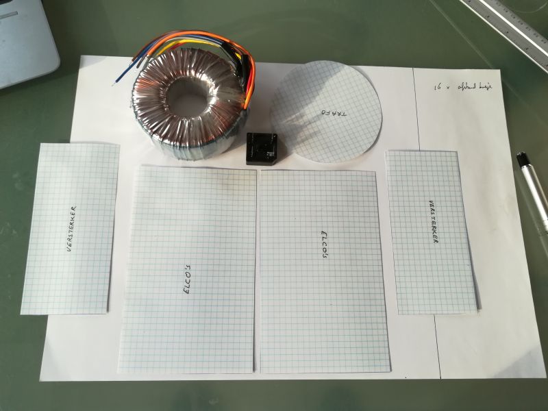

Zoals ik de versterker opbouw worden het twee volledig gescheiden monoblokken in één behuizing waarbij elk kanaar haar eigen voeding heeft.
Bij zulke projecten is het handig wat velletjes papier op de maat van de printen te knippen. Dat helpt je bij het indelen van de behuizing.

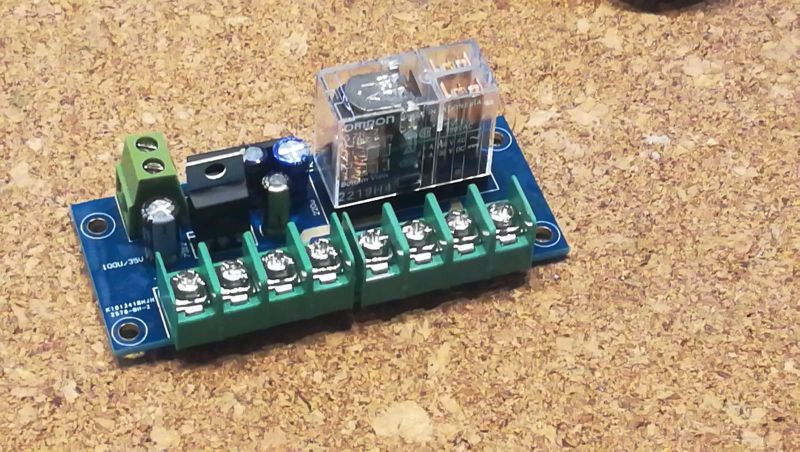

Een noodzakelijk kwaad is de beveiliging tegen inschakelpieken of gelijkspanning op de uitgang. Twee printjes gaan mij hierbij helpen:
Uiteraard apart gevoed, want een beveiligings-circuit moet onafhankelijk van het te beveiligen object kunnen werken.

Citaat van: cornelis-b op 27-04-2019 16:39:42
Was het eerste wat ik zag ook... Niet echt tof dat.
