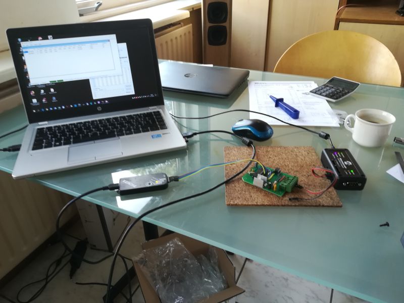

Een wat definitiever printje was snel gemaakt:
Dat zwarte dingetje links is de programmer waarmee ik mijn printje van software voorzie.
Rechts zie je de CanBus analyzer waarmee ik de door mij gegenereerde CanBus signalen controleer.

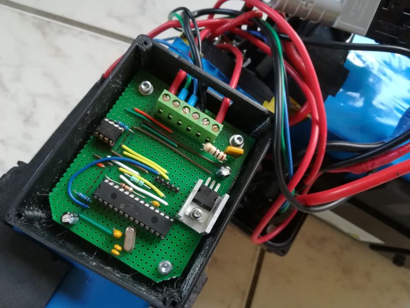

Er zijn momenten dat allerlij stukjes techniek samen vallen. Dit was er één van. Met de 3d printer kon ik een behuizing op maat printen met alle gaten "meegeprint".
Blijft een experimenteerprintje natuurlijk. Ben  niet dol op die dingen omdat het niet fijn oogt. Voor de betrouwbaarheid hoeft dat niet uit te maken. Het printje in de geprintte behuizing.

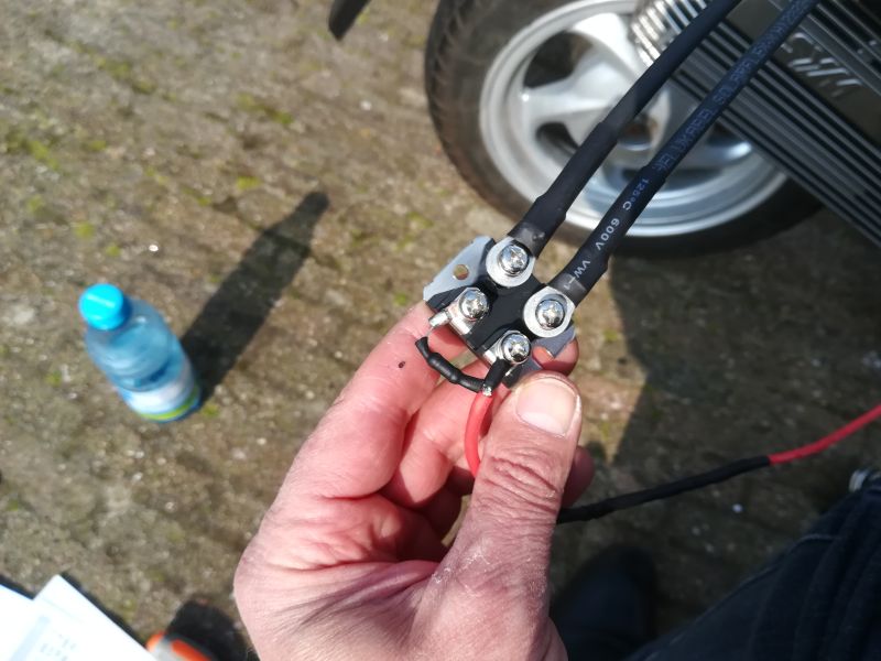

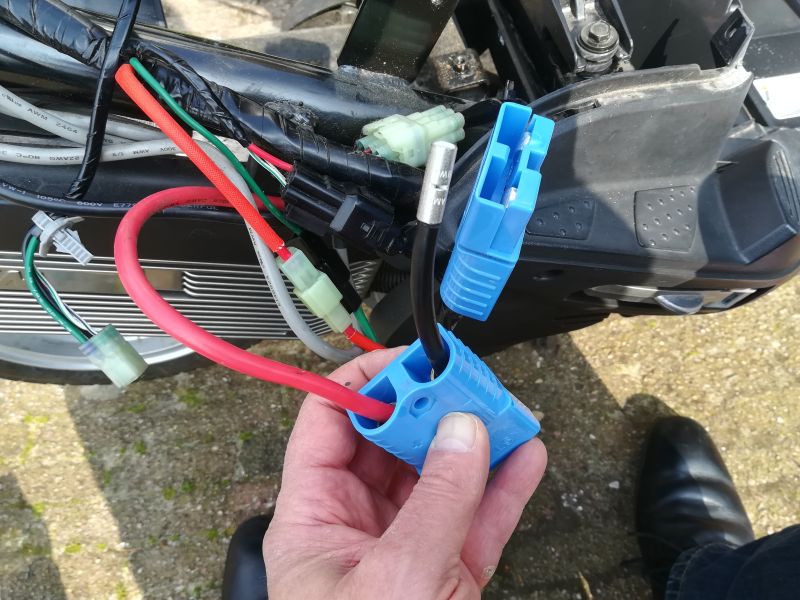

De piekstroom in die escooter kan oplopen tot 60A. De fabrikant heeft dan ook terecht gekozen voor zware "Anderson" connectoren. De bedrading heb ik her en der onderbroken en met stuit-connectoren verlegd.
Op dit soort plaatsen wil je vanwege de hoge stromen, de temperatuurwisselingen en de trillingen liever niet solderen. Een goede krimpverbinding is beter.
Maak die wel met echt krimpgereedschap en niet met een hamer. Dat laatste werkt simpelweg niet. Een goede krimptang kan duur zijn maar is zijn geld waard.

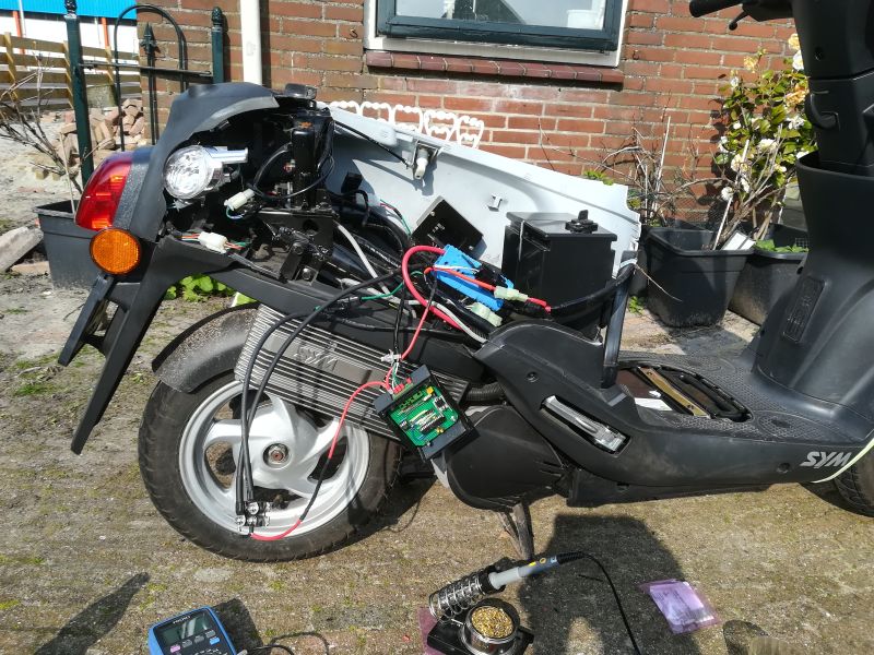

Tijdens mijn eerste experimenten schakelde ik de elektronica van de scooter aan met een relais. Ging niet goed. De contacten bleven na een paar keer schakelen "plakken". Dit omdat de inschakel stroom te hoog was.
Een 140A Mosfet (soort transistor), deed zijn werk beter. Hier zie je de montage.
Big fun in de zon.

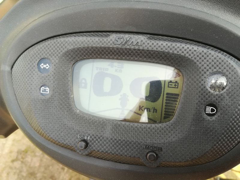

De zojuist ingebouwde elektronica bleek goed te werken. Na wat kleine aanpassingen van de firmware met behulp van de laptop, gaf het instrumenten paneel de juiste batterijlading aan. Zonder foutmeldingen.
Yessah!:
