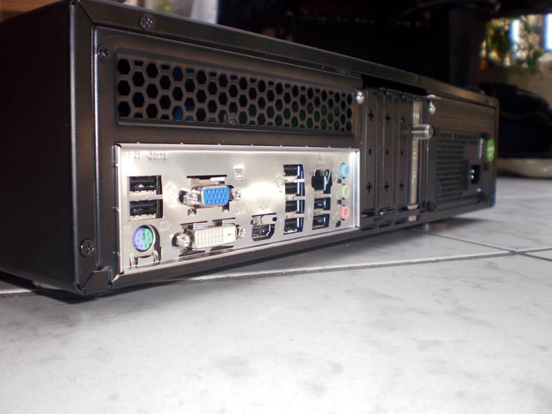

Ik zal niet al te veel posts wijden aan de nieuwe mediaplayer alias schotelontvanger.
Dit is geloof ik een auto forum ;) .
Maar in mijn enthousiasme wil ik toch wat kwijt.
Het geheel is soort van up and running.
De gemiddelde satelliet  ontvanger of media streamer draait met één of andere low cost processor.
Nu onder Windows 7 met Media Center als shell is multimedia even een andere ervaring.
Zappen tussen de gecodeerde kanalen duurt geen seconden, maar is onmiddelijk. Even een absurd grote muziekbibliotheek toevoegen is in een tiental minuten gebeurd terwijl ik TV kijk.
Met andere woorden de ideale TV ontvanger en mediaplayer, tot en met uitzending gemist via internet draait als een zonnetje.
De eerste opzet voor streaming over het netwerk (overal via je laptop draadloos TV/films kijken of muziek beluisteren) is gedaan, maar behoeft nog wat configuratie.
Dus met je laptop naar de WC en kijken maar. ;)
Het heeft even wat moeite gekost, maar in vergelijking met de diverse embedded Linux Sat top boxen was het een eitje, een stuk sneller logischer en stabieler bovendien.

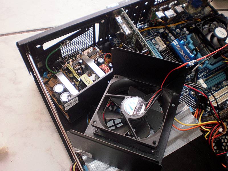

Nadat ik wat moeizaam wakker werd, hoe kan het ook anders, verder gegaan met de HTPC.
Eerst maar eens wat doen aan de herrie van de voeding. Nieuw fannetje van kantoor gehaald en in de voeding geplaatst.
Doordat de fan zo dicht bij de overige componenten van de voeding geplaatst is hoor je nog steeds windgeruis.
De temperatuur in de kast wordt niet hoger dan 37 graden, dus het fannetje krijgt een serieweerstandje.
De processor blijft bij HD weergave op 41 graden bij een omgevingstemperatuur van 26 graden.
Ik moest er wel een tweede fan bijplaatsen. Één ding van die mooie behuizing is namelijk niet zo slim:
Als je het linker PCI slot met een tuner vult, dan kan de lucht niet meer vrij door de kast stromen.
Ik heb die ongelukkige plek voor de tuner bewust gekozen, omdat er misschien nog een PCI express VGA kaart inkomt, die wil ik wat "lucht" geven.

-edit- Omdat ik het apparaat toch nog hoorde heb ik het volgende gedaan:
De fan in de voeding van een serieweerstand van 47 ohm voorzien. De aansturing van de fan in de voeding is dynamisch, dus aan de 5V hangen was geen optie.
De kastfan zit op de bodem boven het reeds aanwezige rooster. Dit gaf toch ook wat geruis. Deze gevoed met 5V in plaats van 12V.
Nu vond ik het verstandig toch even een stabiliteitstest te doen.
Aida64 gestart en de CPU FPU en wat Dies meer zij op 100% load gezet.
De CPU temperatuur steeg tot maximaal 52 graden, ondanks dat het apparaat nu in het meubel zet en het binnen erg warm is.
Het apparaat is inmiddels fluisterstil.
