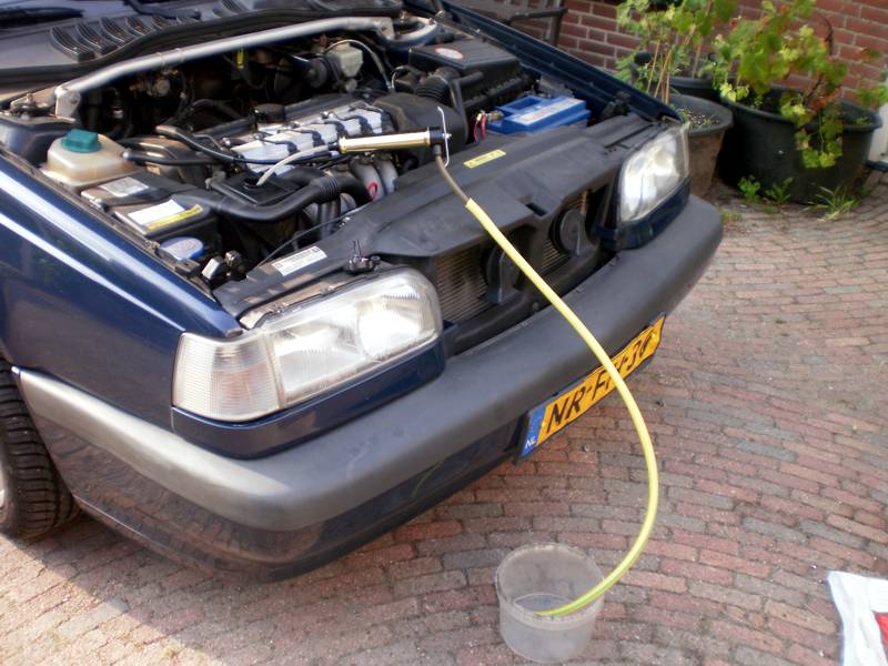

Nrfh 291dkm Fred 402dkm Stuurbekrachtigingsvloeistof verversen, handschoenenkastje Fred en Nrfh gaat matten
Als eerste wil ik Jack en Douwe nogmaals hartelijk bedanken.
Jack voor een handschoenenkastjesbinnenwerk en het uitlenen van een heel handig pompje en Douwe voor het forumtransport.
Na het lezen van Jack zijn weblog maar eens gesnuffeld onder de kap voor de stuurbekrachtigingsvloeistof.
Bhroap! Een vis ver over de datum ruikt nog lekkerder.
Tijd voor preventief onderhoud. Beide wagens sturen nog fijn, dus op dat vlak was geen verbetering te verwachten.
Als je de ATF netjes wilt vervangen, ga je als volgt te werk:
-Pomp het reservoir leeg,
-Maal het slangetje aan de onderkant van het reservoir leeg.
-Hang de losse slang naar beneden in een opvangbakje.
-Laat de motor uit, maak terwijl de motor uit is snelle stuurbewegingen om de rest er uit te krijgen.
-Maak de slang weer vast, vul bij en ontlucht.
Bij mij zat de slang dermate vast dat ik bang was het pijpje van het reservoir te breken.
Leek mij niet leuk.
Dan maar deze truuk:
Citaat van: Jack v op 02-07-2011 12:19:38
De how to voor de stuurbekrachtiging staat al ergens beschreven door Thuur maar hier nog een keer.
- tankje leegzuigen en weer afvullen met nieuwe olie tot peil C dit is 325ml.
- motor laten draaien en stuur tot max. links en rechts draaien en +/- 5 tot 10 sec. vasthouden op de eindstand
- tankje weer leegzuigen en weer afvullen met nieuwe olie tot peil C

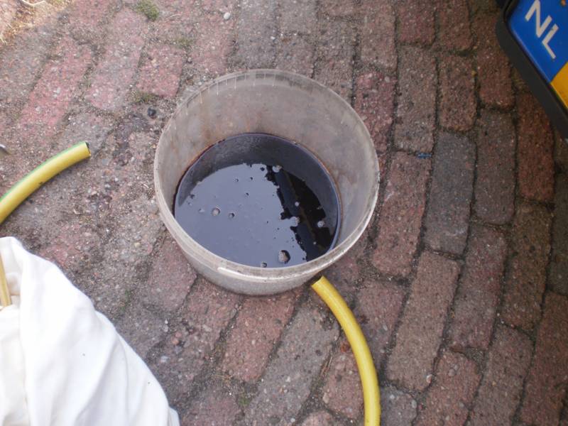

- dit herhalen tot olie weer helder en rood is bj mij ongeveer 5x spoelen is bijna 2 L ATF olie.
Met zo'n 1,5 liter per wagen kwam ik toe.
Pompje van Jack aan het werk:
Het resultaat:
Zoals ik verwachtte leverde het bij beide wagens geen stuurverbetering op, wel is de bekrachtiging bij Fred stil geworden.

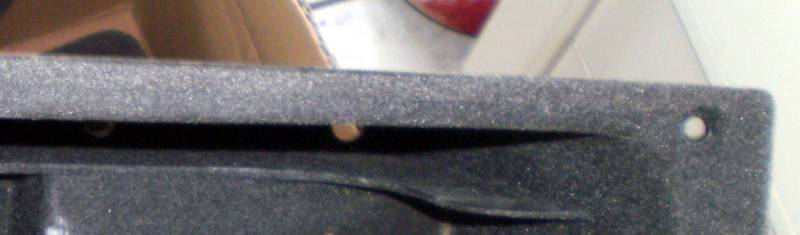

Handdschoenenkastje
Tijd voor het handschoenenkastje van Saskia.
Bij Saskia haar kastje waren alle gaten uitgelubberd. Als ik doosje had gezegd, had deze zin wat heel anders betekend.
Het kastje kon dus richting de bijrijder verschuiven, daarbij druk uitoefenende op het deurtje.
Hierdoor bleef de binnenverlichting van het kastje branden.
Het goede exemplaar van Jack:

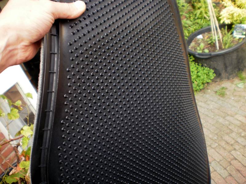

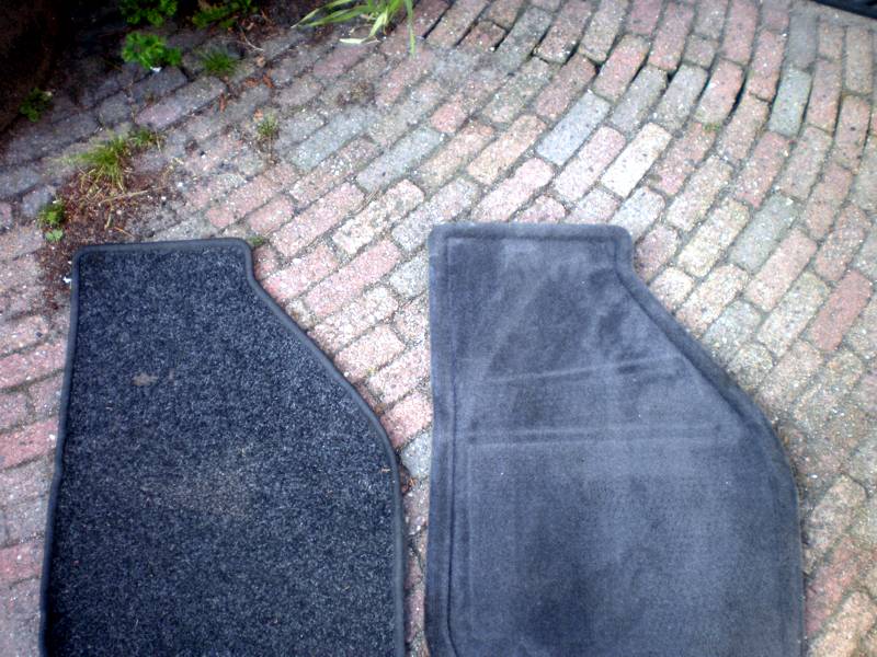

Nieuwe matten voor Nrfh
Big Ben had me attent gemaakt op een mooi mattensetje op ebay.
De juiste kleur en de juiste versie.
Het Duitse bedrijf heeft als slogan "Wir schlachten Volvo's". Dat vond ik vertrouwingwekkend klinken dus daar maar besteld.
Hieronder zij je de noppenbodem tegen het weglopen:
Oud versus "nieuw":
Ik moet de nieuwe matten nog wel even echt schoonmaken, maar nu zijn ze al heel net.
