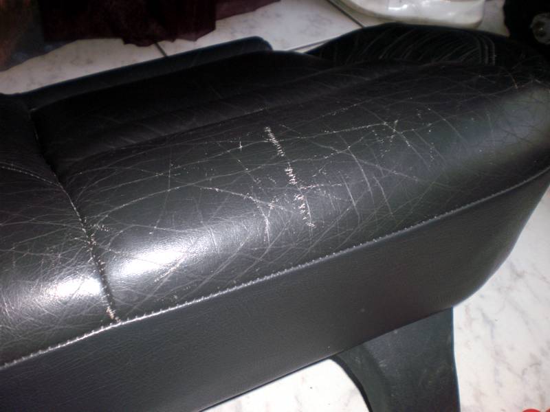

De barstjes in het leer zijn vrij ondiep, maar natuurlijk wel zwakke plekken.
Hoe omschrijf ik het het beste? Te diep om te verven, te veel en te ondiep om te plamuren lijkt het.

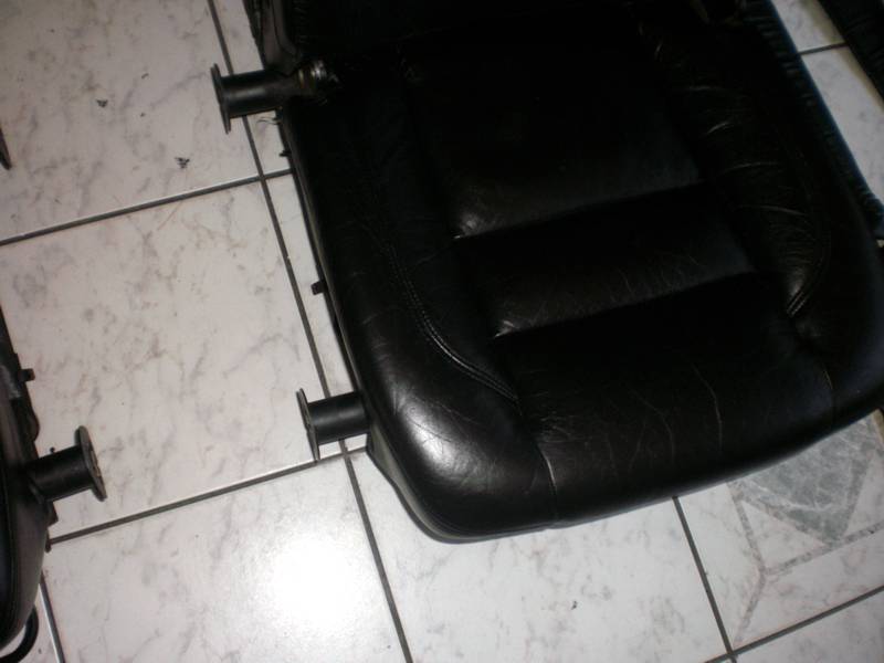

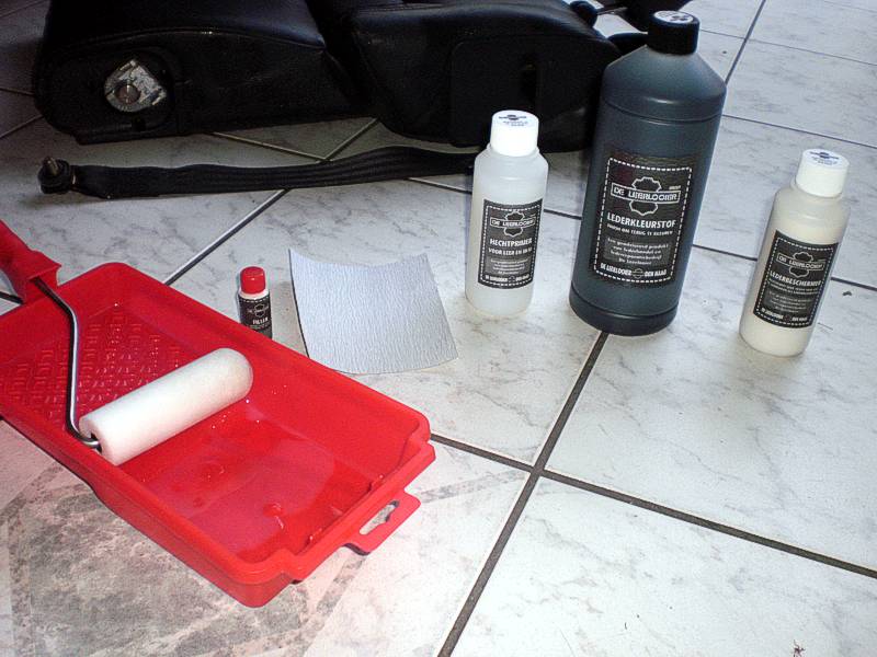

Het beginmateriaal:
Het gereedschap:
Het leerplamuur heb ik niet gebruikt. De groefjes in het leer vond ik te ondiep om een poging te wagen.
Het gaat om heel veel kleine ondiepe groefjes. Ik was bang meer lelijk dan mooi te maken.
Primer er op, laten drogen en verven maar.
Let op! Op de site van de leerlooier staat dat de lederbeschermer er al een uur na het verven op mag.
Doe dat absoluut niet. In een mailtje aan mij raadden ze een pauze van 24 uur aan.
Langer kan geen kwaad, Anders los je de verf zo op. (Is mij overkomen na 12 uur drogen).

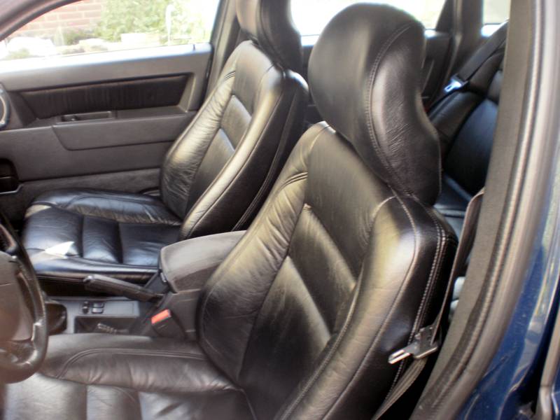

Tijd om het interieur te plaatsen.

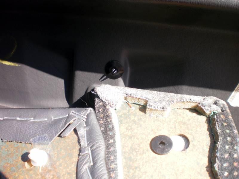

Hieronder zie je de links het met leer bekleedde paneel, maar nog voorzien van de oude bevestigingsclips.
Ik geef de voorkeur aan de nieuwe clips (rechts), dus die met wat gepiel overgezet. Past niet één op éen, dus ik moest wat  frotten met een kniptangetje.
Helemaal vouwloos heb ik het niet gekregen, maar ik vond het wel best zo.
-edit- het lijkt of de lak niet overal gedekt heeft maar dat is vertekening.

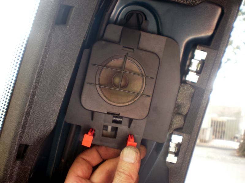

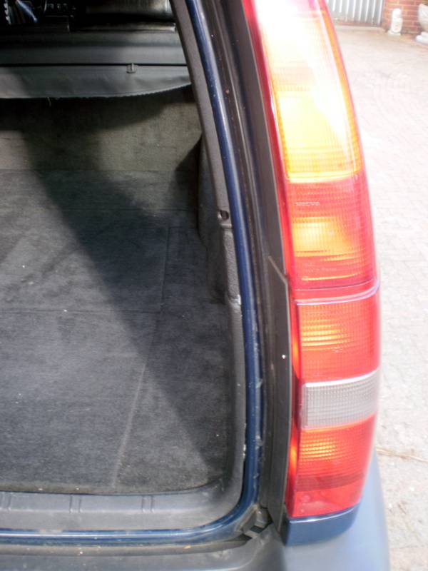

Tijd voor wat anders: Van Ulkeman had ik nog twee leuke dingetjes gekregen.

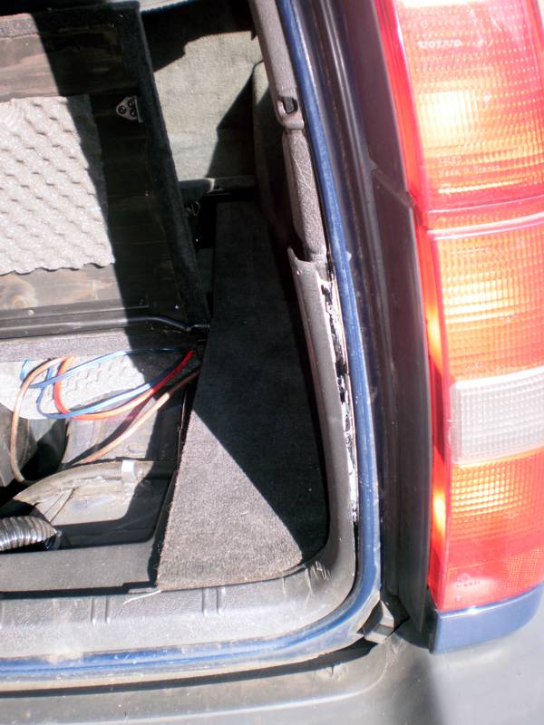

Een kunststof onderstrip voor de estate kofferbak en twee D stijl speakertjes.
Ral en gekaaid:
Onral en ontkaaid:
De speakertjes:

Mooi werk. Fijn om te zien dat de Leerlooijer de eer krijgt die het hen toe komt. Ik ben ook heel te vreden met m'n tot nu toe geverfde delen. Verder moet je er als het goed is een A4 formulier bij gekregen hebben met de instructies. Hier staat toch duidelijk 24 uur op. Althans, op mijn formulier wel.
Mooi werk. Je blijft zien dat het leer geleefd heeft en zeker niet nieuw is, maar het ziet er wel weer in super staat uit. Dat het leer geleefd heeft moet ook wel een beetje bij een auto van die leeftijd ;D

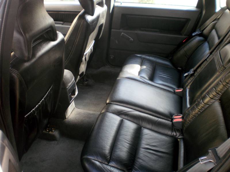

Ik bedenk mij nog wat als ik deze foto bekijk:
Wat oogt het interieur rustig en ruimtelijk zonder kleedjes.
Ok de kleedjes zijn noodzakelijk, maar als het even kan wil ik deze rust behouden.
Misschien exact de kleur van het grondkleed uitzoeken voor de matjes. Ik weet het nog niet.

Nu je het zegt, je hebt helemaal gelijk.
Maar hoe noodzakelijk zijn die kleedjes, slijtage van de vloerbedekking?
Je kan eventueel een stuk tapijt in die kleur nemen en dat zo erin leggen dat je (bijna) geen randen ziet.
