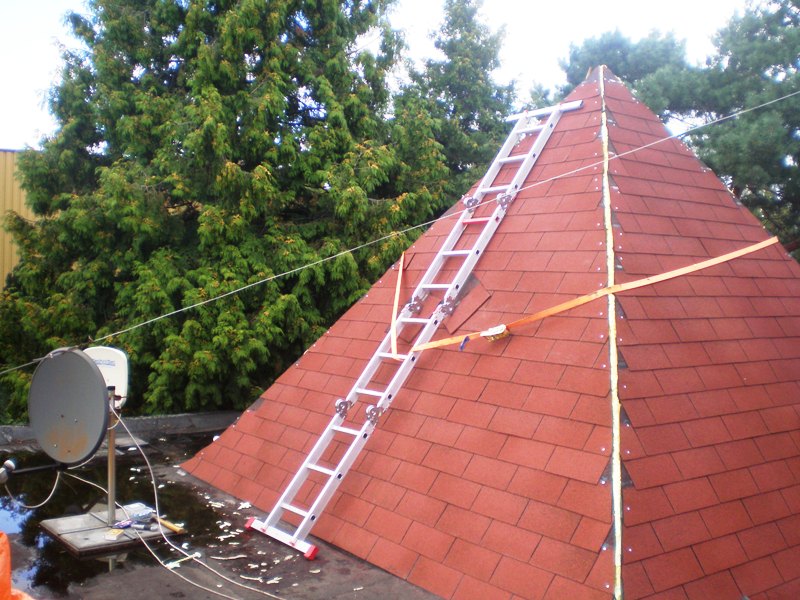

Voor het beeld: Dit was het puntdakje in wording:
Het zou zo leuk zijn als die blokhut ondanks de hopeloze helling van het dak de zelfde look krijgt, mar zonder lekkage op lange termijn.
