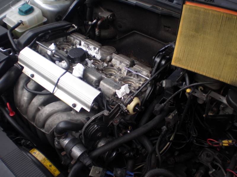

Motorkap open, en een visuele inspectie.

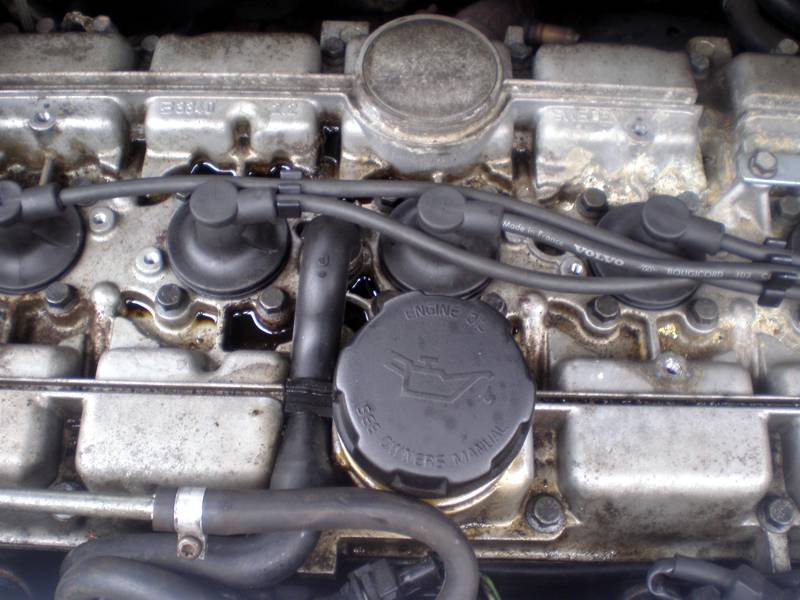

Ik wist al dat er wat olie gemorst was bij het vullen. Ik neem hiervoor altijd een trechtertje of een schuin opgerold A4-tje.
Dit krijg je zonder trechter  ;) :
WC papiertjes op de natte plekken:
En droog die hap!

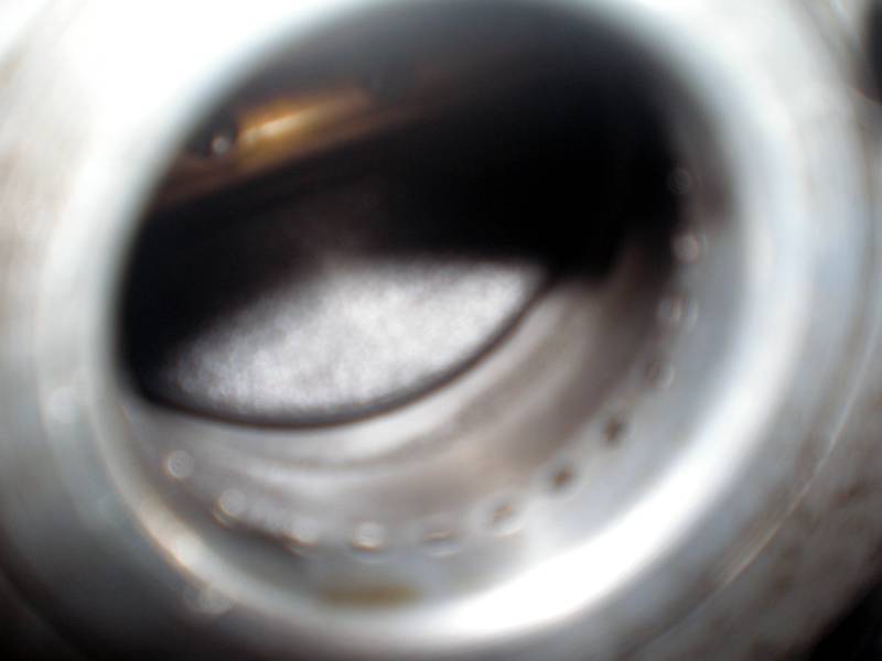

Inspectie van de gasklep (sorry voor de slechte foto):
Prachtig schoon, maar ja er hebben goede mensen aan deze wagen gewerkt.
Wat er voor zit is een onderdeel van de LPG installatie.

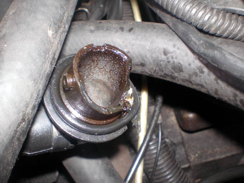

Nu kijken naar het vlamdover gedeelte van de carterontluchting:
Zat met een parkertje vast, en was gebroken. Is vervangen door een nieuwe 2e hands.

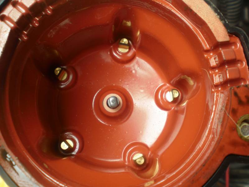

Hier houd ik van, de verdeelkap, om te zoenen zo mooi:
Daar hoeft dus niets aan te gebeuren.

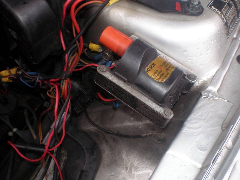

Een verse bobinekabel had ik nog liggen dus vervangen.

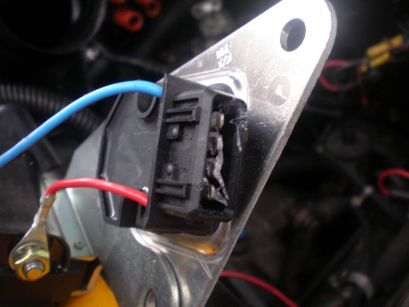

De oude bobine:
Netjes wat zuurvrije vaseline op de kontakten van de nieuwe:

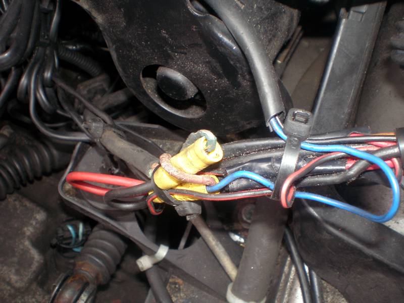

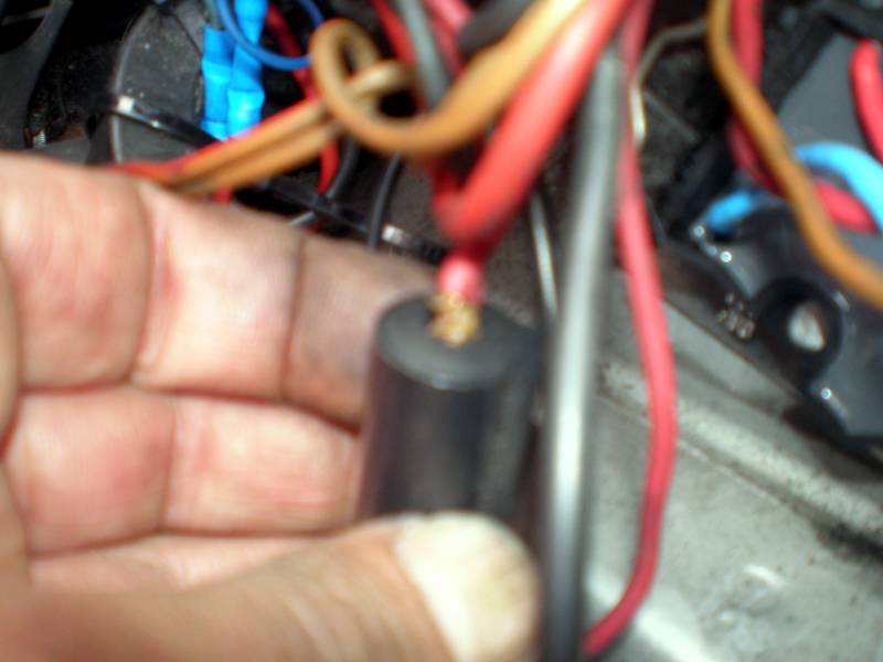

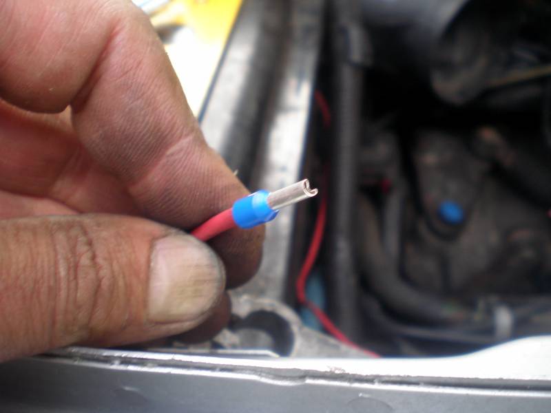

Al klussend viel me om dat de LPG installateurs niet zulk mooi werk hadden afgeleverd: De elektra was een zooitje:
Wachten op vreemde storingen noem ik dat.
Dit ook.
Als je een stuk snoer in een kroonsteenachtig iets vast zet moet je altijd adereindhulzen gebruiken.
Zo krijg je geen draadbreuk of raffelige stukjes koper die kortsluiting zullen maken.
Dat ziet er zo uit:
Enfin zo wat puntjes qua bekabeling opgeschoond.

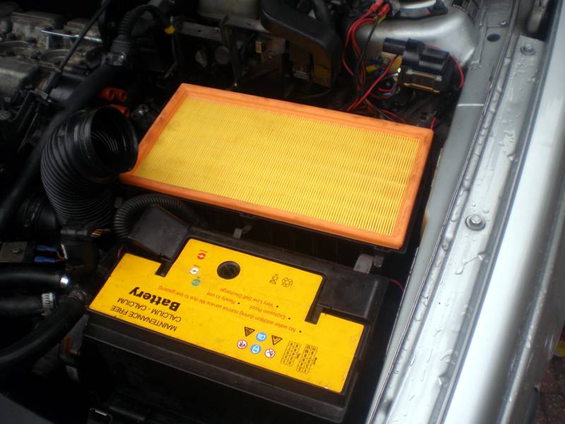

Omdat de lpg installateur de OMVL installate te hoog had geplaatst, was er geen ruimte meer voor het stuk luchtbuis tussen het luchtfilterhuis en het front. Wat doe je dan als installateur: Je laat dat stuk buis gewoon weg!
De motor ademt dus warme lucht.
Klusje om later recht te zetten.

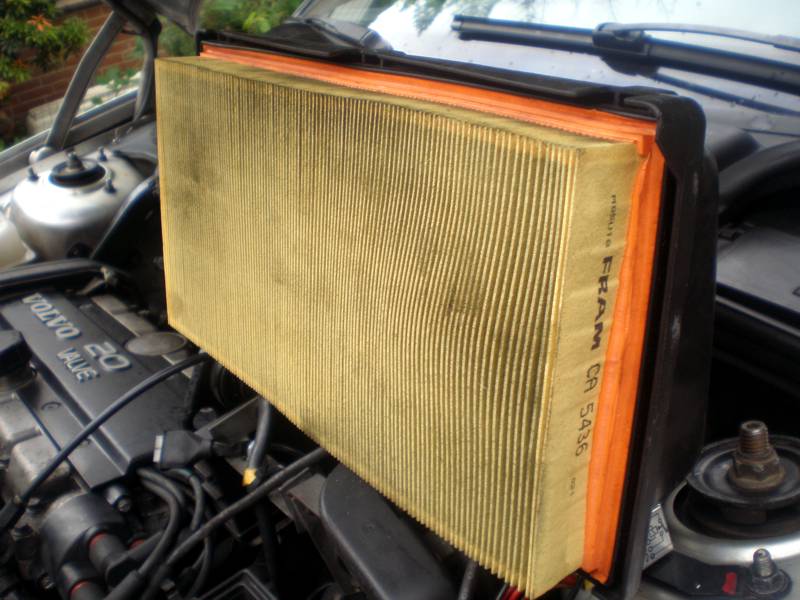

Het luchtfilter:
En de nieuwe:

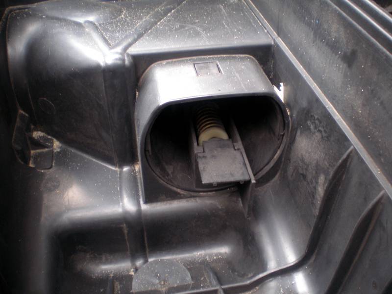

De warme luchtilaat was al keurig weggehaald, maar deze kloris mag wat mij betreft ook weg.
Hindert bij een niet turbo absoluut merkbaar de luchttoevoer:
Yes ik mag weer dremelen.

Met die overdruk zal het wel meevallen, carterventilatie zit er net 7000 km in. Maar inderdaad, als je niet zo'n vaste hand hebt, en de oliekan is nog helemaal vol, wil dat weleens wat uit de hand lopen.
Dat de verdelerkap er nog zo gaaf uitziet vind ik niet zo vreemd, die is gelijk met de rotor en de carterventilatie vervangen, de bougies zijn een paar 100 km ouder. Het luchtfilter zit er intussen een jaartje in.
De gasinstallatie is trouwens niet door een bedrijf, maar door een particulier ingebouwd als ik me goed herinner.
Ach we weten hoe het zonder trechter gaat.

Die luchtfilterbuis moet er niet zitten met een dampgas/venturi installatie. Dat heeft te maken met "uitwaaien" door drukgolven van o.a. tegemoet komend vrachtverkeer.
Ga je vanzelf wel merken.
