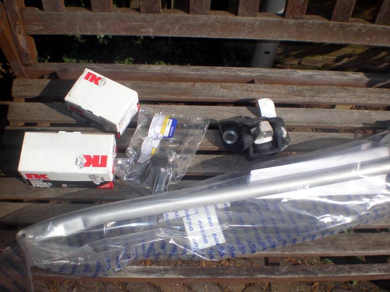

Het begon bij dit pakketje dat ik vanmorgen bij Furness ophaalde (uitgezonderd de remblokken):

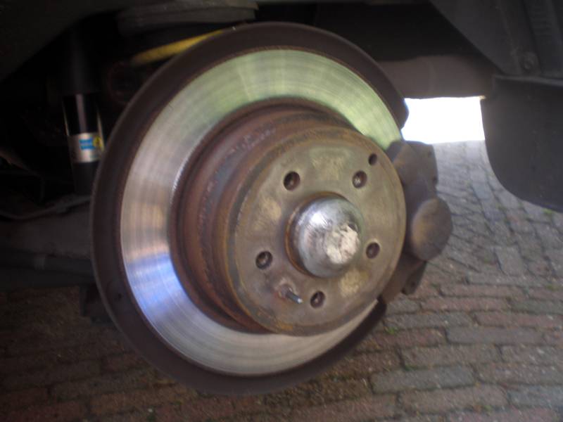

Auto op twee assteunen. Achterwiel er af en half onder de roffel als extra zekerheid.
Wielnaaf ontdaan van loszittend roest:

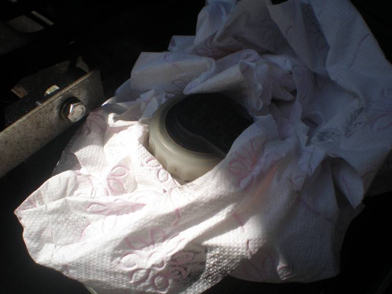

Dop van de remvloeistofhouder opengedraaid en er wat wcpapier omheen gedrapeerd.
Als je oude blokken op de limiet zijn, is de kans op overstroming groot wegens het verschil in dikte.
Je hebt met dikkere blokken immers minder vloeistof nodig.

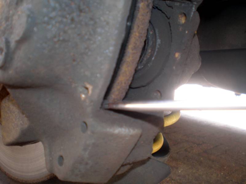

Druk de oude pads voorzichtig met een combinatie- of griptang richting de klauwen. Zo kan je ze makkelijker lostrekken.
Met een schroevendraaier in de twee gaatjes kan je het blokje een beetje los wrikken. Daarna laat ie zich met een tang makkelijk naar buiten trekken.

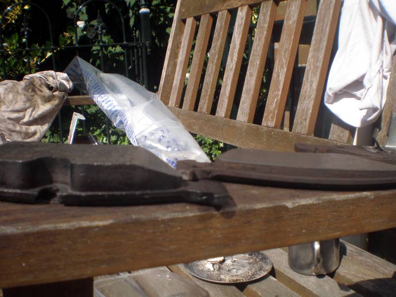

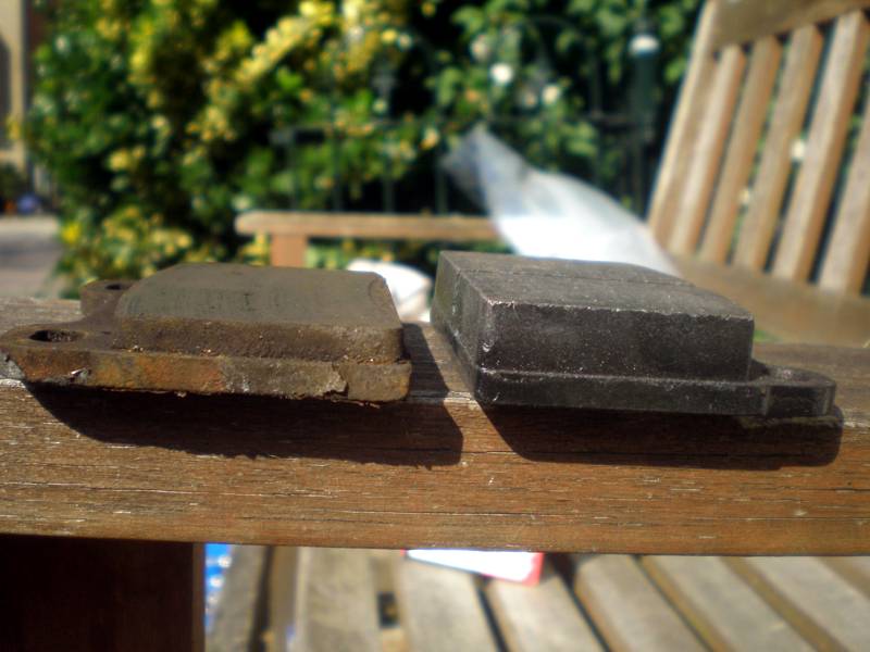

Oud en nieuw:
Een verschilletje:
Als je de nieuwe blokjes monteert, smeer de achterkant dan in met kopervet (of keramisch of silicone).
Gebruik nieuwe pennetjes en veertjes.
Wel eerst de zuiger volledig indrukken, anders passen de nieuwe blokjes niet.
Voor het indrukken kan je de oude blokjes samen met een tang gebruiken. Plaats dan snel het nieuwe blokje (de zuiger zal langzaam maar zeker weer naar binnen willen).

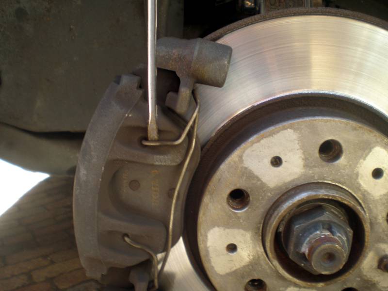

De remblokken voor
Met een platte schroevendraaier de klem los trekken:

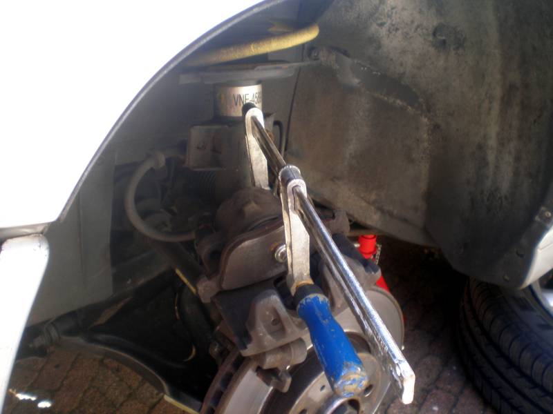

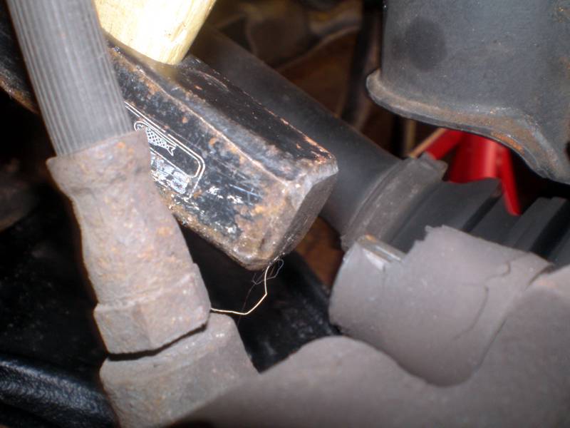

7mm. inbus in de bout, verlengstukje er op en maar laten schrikken met de hamer. Gebruik hier een beschaafde hamer voor.

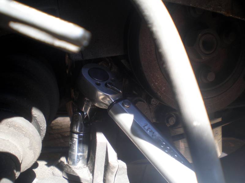

Daarna met een stuk haaks gereedschap 1 tik gegeven om hem vaster de draaien, 1 tik om hem los te draaien en de bout besefte wie het hier voor het zeggen heeft. Was daarna met een ratel, verlengstuk en wat kracht goed los te draaien.

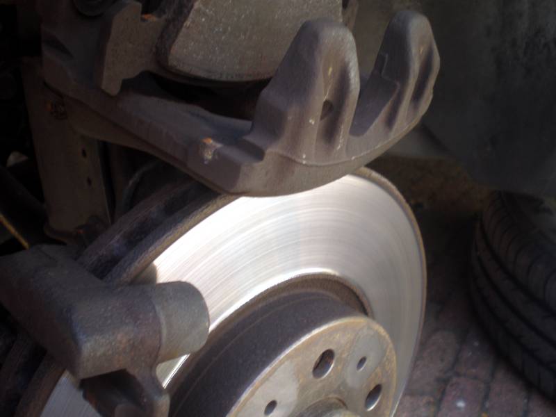

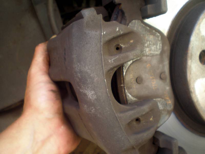

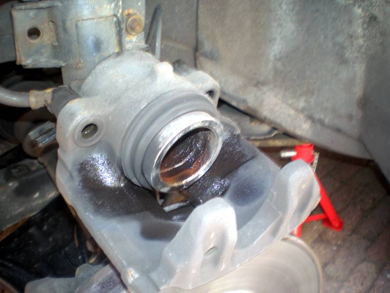

Vervolgens de klauw richting voorkant auto losgetrokken. Je zal wat naar boven en onderen moeten wrikken. Niet zijdelings, want dan heb je kromme schijven. Hieronder geeft ie zich gewonnen:
Respecteer je ABS kabeltjes!
Let op dat je je klauw niet aan je remkabeltjes laat bungelen maar leg hem zo neer:

Oud en nieuw:

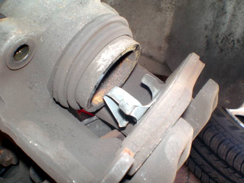

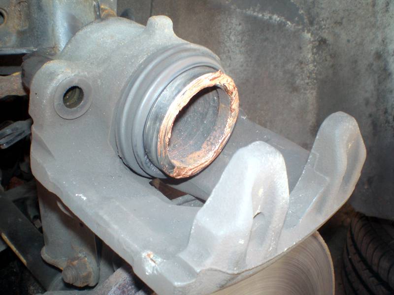

Met een schuurpapiertje de zuiger schoongemaakt. Let op dat je de troep daarna verwijdert.
Vet er op:
Het blokje zonder veer kan er na het invetten van de achterkant zo in de houder gelegd worden.
Om die met veer te plaatsen heb ik een lijmtang een het oude blokje de zuiger volledig ingedrukt:

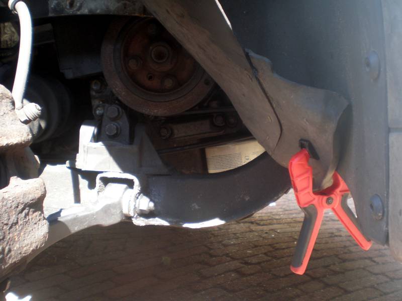

Die zit verborgen achter de flap bij het rechtervoorwiel.
Even de kunststof moer losdraaien. Een klem van één euro helpt hierbij ennorm:

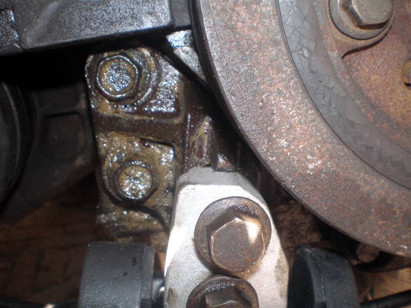

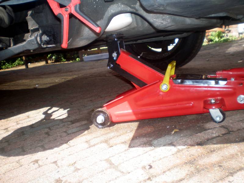

Krik je carter een paar (niet meer dan 4) cm omhoog.
Zo kan je bij de onderste bouten van de steun.
De linker zat erg vast. Met een lange ratel lukte het.
De rechter is wat lastiger, maar met de juiste ringsleutel en een verlengstuk ging het ook.
Besef wel, dat als je krik er om wat voor reden dan ook, geen zin meer in heeft en je zit net met je vingers bij die rechter bout, je heavy metal op je vingers hebt! Heavy metal hoort in je oren en je hart. Werk dus altijd voorzichtig.

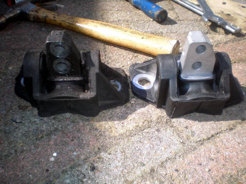

Oud en nieuw:
Eerst de onderste bouten vastmaken. dan het carter laten zakken. Volvo heeft namelijk een heel aardig nokje gemaakt:
(Net boven de bovenste bout.)

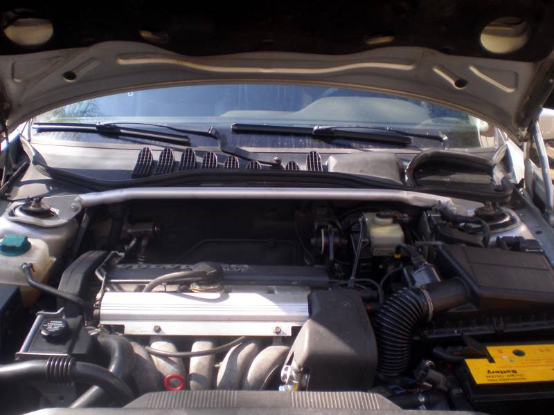

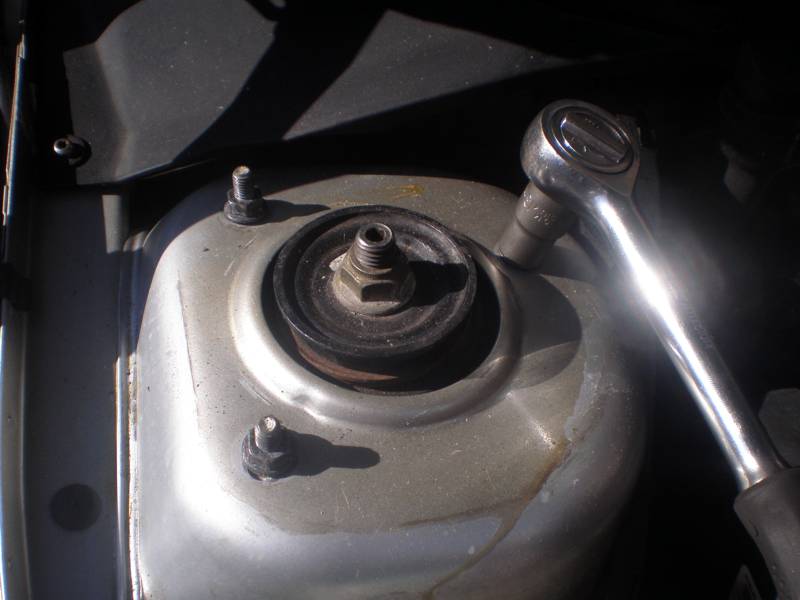

De VeerPootBrug
Klusje van niets, een paar tips zijn wel op zijn plaats.

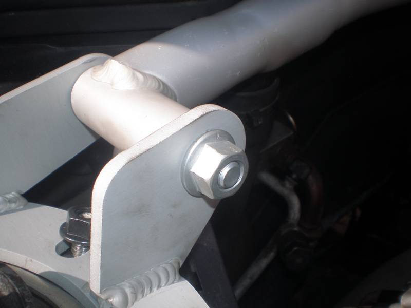

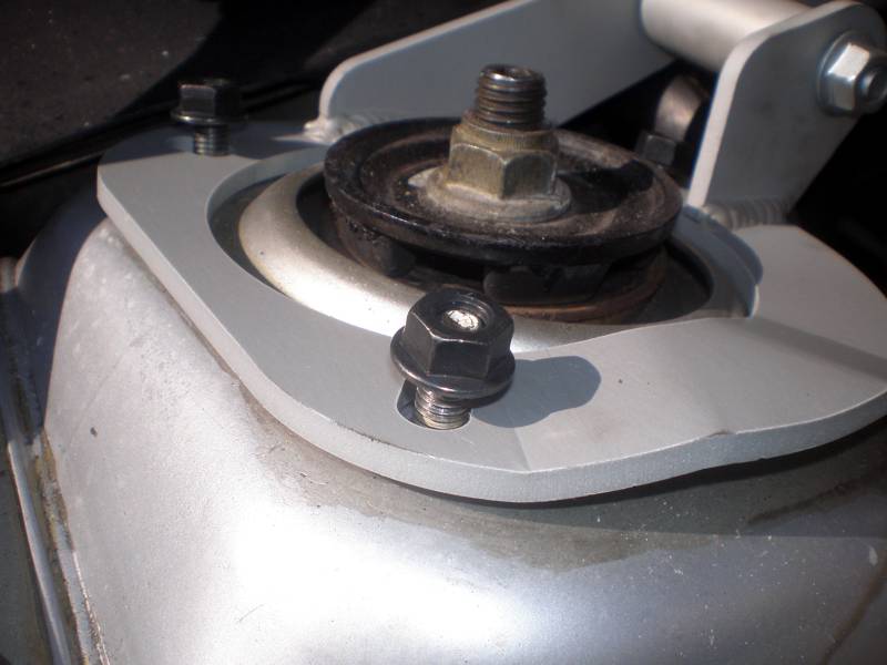

Deze moertjes mogen los, allemaal:
Zet de Volvo VPB in elkaar volgens de aanwijzingen. De grote bouten van de VPB aan de uiteinden nog niet helemaal aandraaien. Veerpootbrug er op leggen en de zwarte bouten aandraaien.
Let op: 25Nm is echt niet veel kracht en die zwarte moeren zijn best week. Handvast is al vast. Heb zo al eens een setje moeren aan gort gedraaid (ook handvast  :eusa_wall: )!
Nu mogen deze met 40Nm aangedraaid worden:
Vriendje VPB zit er in!

Waarom heb je de blokken vervangen? Die kunnen nog wel even hoor, vergelijk maar met de mijne  :evil:

Alleen had ik persoonlijk bij montage van de veerpootbrug de moeren aan de achterkant gedaan (tegen het schutbord). Wanneer de brug er een keer af moet kun je zo de moeren losdraaien de bouten er vanaf de voorkant uittrekken. Je hoeft dan niet de 3 moertjes op de veerpoot los te draaien. Die zitten met zelfborgende (ovale) moeren vast en je zal de eerste niet zijn die het draad van z'n veerpoten kapot draait.  :eusa_think: De moeren van de veerpoot mogen ook maar 25 Nm hebben dacht ik en dat is niet veel.

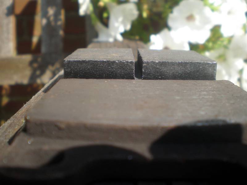

Nee even serieus, de blokken voor zaten op de limiet van 3mm. Die achter zaten nog op zo'n 4 á 5.
Als hij toch op de assteunen moet en ik heb zo'n hekel aan krikken. Tja dan liever in één keer.
Zie ik meteen de conditie van de klauwen met zuigers en rubbers aan alle kanten.
@mevita: Een veerpootbrug vermindert het torderen van de carosserie in bochtenwerk.
Voor p.l.m. zo'n 50 euro een upgrade waar je veel plezier van zal hebben!
@ramon: Goede logica, werkt inderdaad wat handiger. De twee zilverkleurige moeren 40Nm, de zes zwarte 25.
