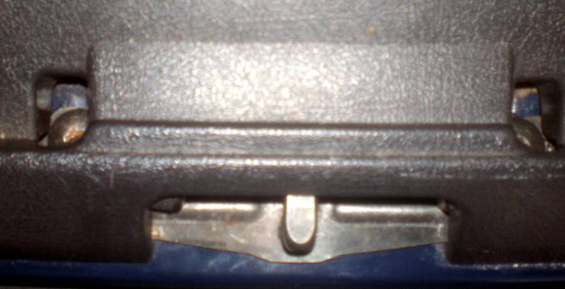

Als ik de 5e deur van mijn estate dichtdoe lijkt het alsof hij echt dicht is, maar dan sluit hij niet werkelijk.
Ik moet de deur echt dichtslaan om hem goed in het slot te laten vallen. Het is me al vaak gebeurd dat ik wegreed en bij iedere bobbel een gerammel achterin hoorde alsof twee geraamtes een paringsdans in mijn kofferbak deden.
Oorzaak:
De pen onderaan moest gewoon wat meer naar de achterkant verschoven worden (beneden op de foto).
Als je het luik van je estate opendoet zie je twee torxjes. Beetje losdraaien.
Goede positie voor pen vinden bij bijna dichte klep, aandraaien en een één jaar durende ergernis opgelosd.

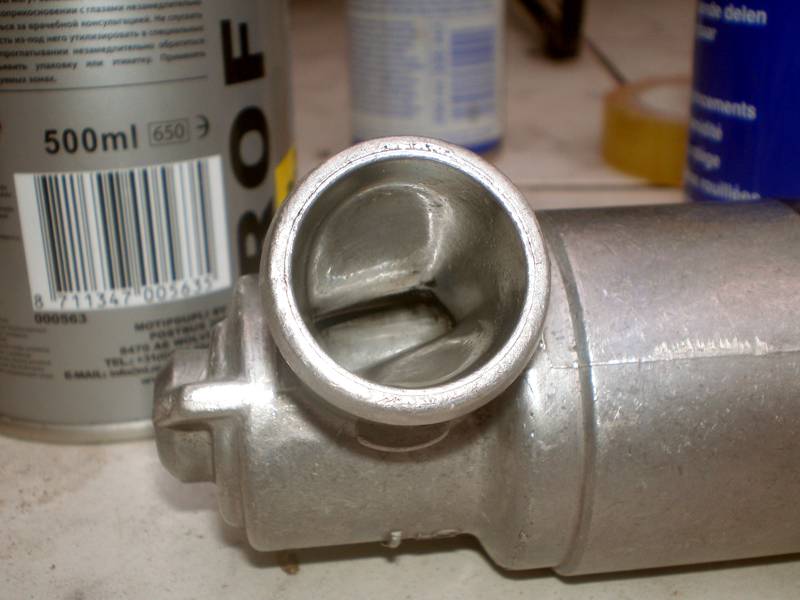

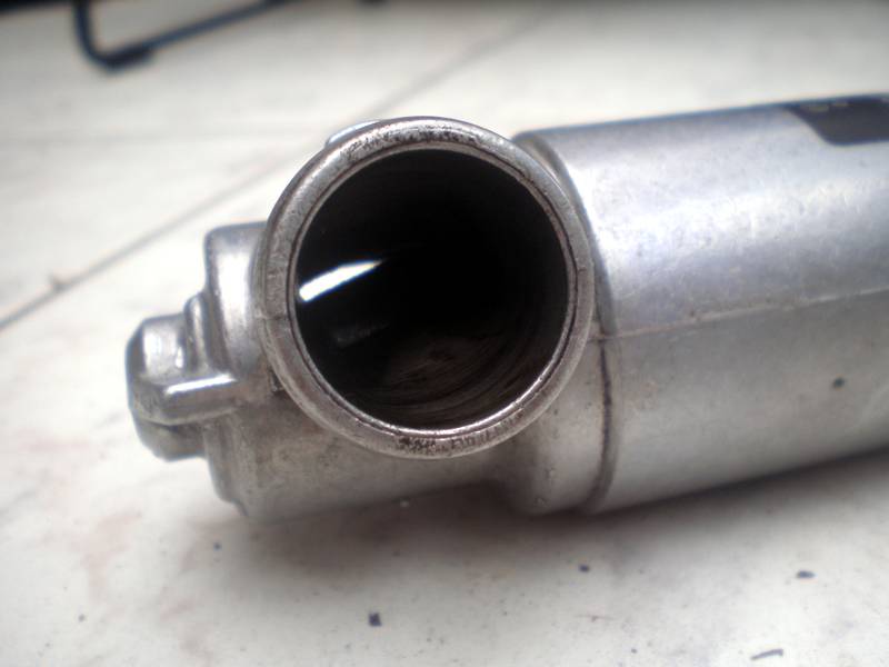

Goed, ik had toch niet zo veel vertrouwen in de oude stationairregelaar, dus een wat nieuwere oude bij Elferink besteld.
Kosten 25 euri ex. verzendkosten.
Zo kwam ie binnen:
Na de gebruikelijke procedure zag hij er zo uit:

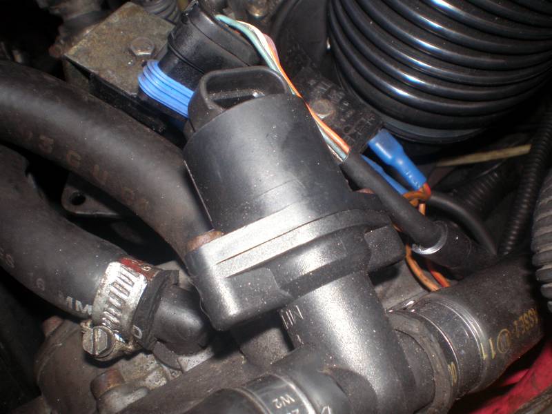

Hoppatee er in gezet en testen. Het resultaat na enige minuten:
-Normaal stationair op benzine
-Normaal en heel licht oscillerend stationair op LPG
Dat oscilleren wilde ik nog wel kunnen verklaren. Bij hogere toeren is hier overigens geen sprake van.
De stationairregelaar regelt het stationair daar is ie voor (vrij naar Cruyff).

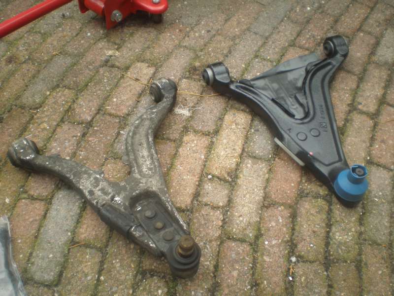

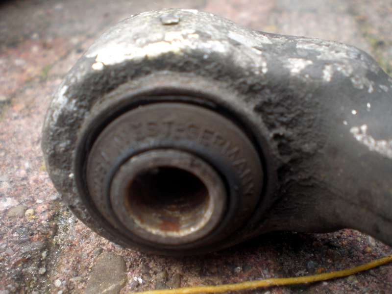

Een van de rubbers van de oude draagarm. Deze was nog heel behoorlijk. Pikant detail: West Germany:
Oud en nieuw. Let op dat als je bij een roffel het oude type draagarmen vervangt door de nieuwe; dat je een stukje van de stuuruitslagbegrenzer moet wegfrezen. De hoek van het plaatje (de witte bij de nieuwe) is immers anders.
Goed te zien op onderstaande foto:

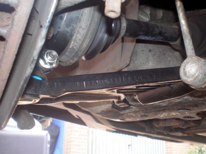

De nieuwe Meyle HD er in. Meteen de stofhoezen geinspecteerd en OK bevonden.

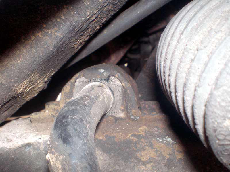

Stabilisatorstang eindstangetjes geïnspecteerd en OK bevonden. Ook even naar de rubbers voor de stabilisatorstang zelf gekeken:
Op de foto zie je het niet echt goed, maar het rubber is aardig poreus. Die wordt dus vervangen.
Ben alleen bang dat het een geheel met de stang vormt. Dan zou dit een wat minder leuk klusje worden.
Aan de rechterkant was dit rubber er nog erger aan toe.

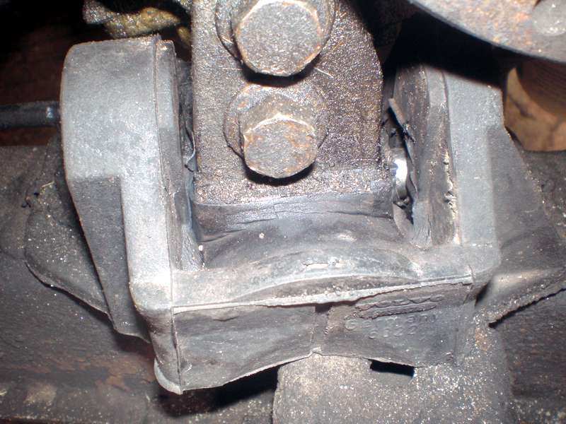

Meteen de motorsteun bij de distributie bekeken. Op de foto kijkt ie wat gemeen maar is prima en is aan gort:

Wat betreft motorsteun...die is wel door. Deel was je ziet glimmen aan de rechterkant hoor je nie te zien nie...je ziet de breuk in het rubber ook zitten. $28 bij FCP.

Citaat van: Emiel op 24-08-2008 22:17:03
Bedankt Emiel! Had inderdaad niet goed gekeken.
Ook voor je tip over de stuuruitslag begrenzers en de nieuwe draagarmen op een '93er.
