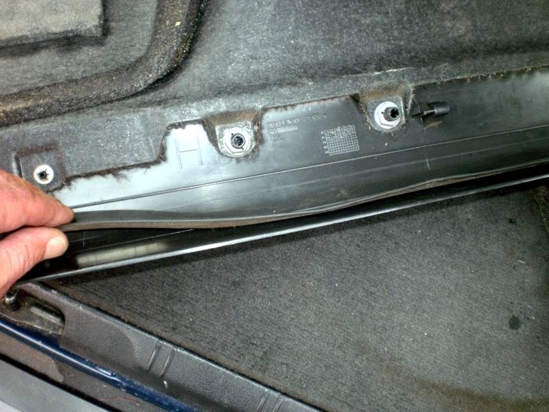

Als eerste de rechter binnenbekleding van de estate losgehaald.
Uiteraard kom je dan weer een oorzaak van gepiep of gekraak tegen:
Normaal gesproken voorkomt deze strip het schuren van het harde plastic tegen het glas.
Ik had geen dubbelzijdig plakband voor autogebruik meer (zo zat het oorspronkelijk vast) dus wat Polymax mocht het voor mij oplossen.
Geweldig spul.

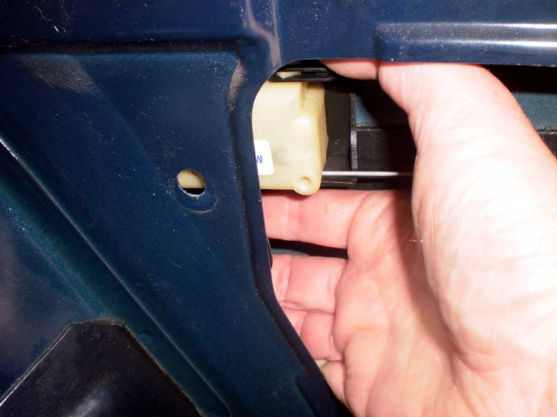

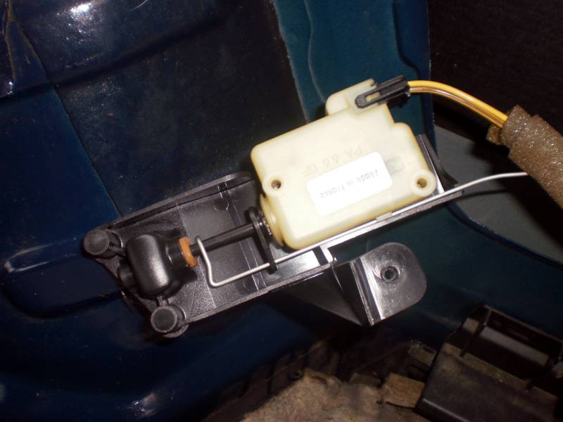

Tankklepje open gemaakt en eerst de twee torxjes aan de buitenzijde losgedraaid.
Torxje binnenkant.

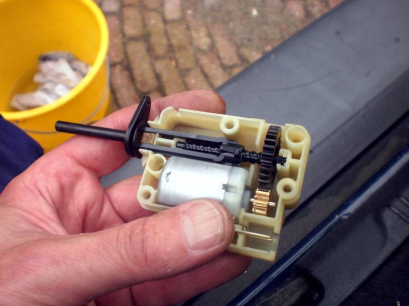

Zo ziet dat slotmotortje er uit:
en van binnen:
De veel geopperde oplossing is smeren. Ik geloof hier niet zo in.
Ik vermoed eerder dat waar dit hielp men tijdens het smeren het motortje wat heen en weer bewogen heeft met als resultaat schone koolborstels en rotor.
Uiteraard de soepel lopende boel toch van een heel klein beetje wit vet voorzien.
Motortje met de hand flink laten draaien en de boel teruggeplaatst.
We zullen zien, er kan altijd nog een nieuw motortje in, maar ik heb wel vertrouwen.
