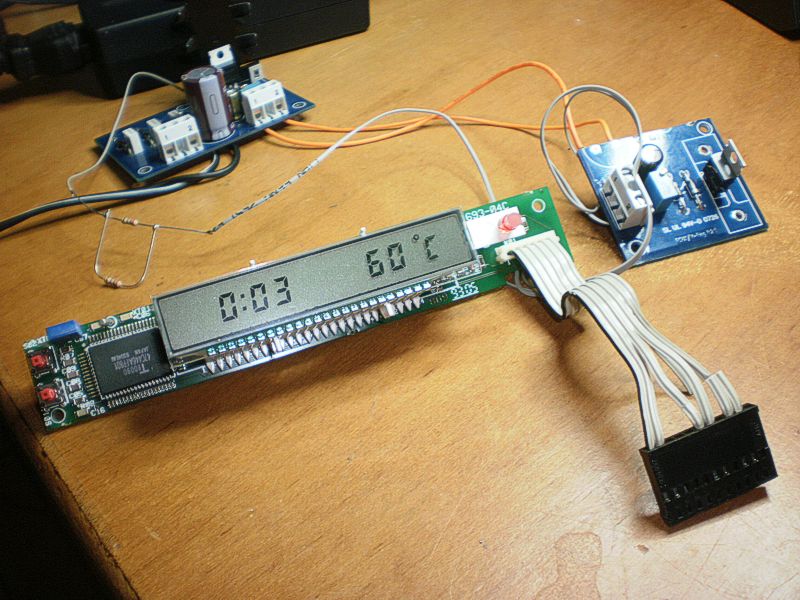

Vandaag was er een pakketje met de post meegekomen.
Jack had een klokje/temperatuurmeter van een tellerunit opgestuurd. Dank je!
Dit test wel even wat fijner.
Eigenlijk zijn er vier opties:
1. apart display ergens weg te werken
2. max indicatie ledje met reset toets, gaat aan en blijft aan boven een bepaalde temperatuur
3. integratie met car pc dus weergave op diens display
4. via de bc of klokje/buitentemperatuurmeter
Qua looks had de laatste mijn voorkeur.
Snel van wat restanten een +8V en +5V voedinkje gemaakt en het klokje aangesloten voor de test.
Helaas:
Boven de +60 graden geeft hij "Hi" en beneden de -40 graden "Lo".
Ik vermoed dat dit geen waarden zijn die met een weerstandje staan ingesteld, maar dat dit hard geprogrammeerd is.
We gaan gewoon verder. ;)
Of de Farenheit optie?  :eusa_think:
-edit, nee, het klokje verwacht een niet lineair verband tussen de temperatuur en de gemeten weerstand.
Dus heeft so-wie-so geen zin.
Is het display op zich zelf te gbruiken Yits?
Nee die kent alleen een aansturing van de segmenten, dus heeft geen intelligentie.
De 4bits microcontroller die op het bordje zit doet de segmentaansturing. In die zelfde controller zit de max en min waarde van de temperatuur.
Wat ik nu zeg zal vast heel dom klinken voor Yits en andere techneuten, maar is die controller niet om te programmeren dan ?

Zou prima voldoen aan mijn voorwaarden, bovendien staat de BC bij mij anders toch alleen maar op buitentemperatuur...

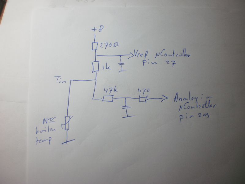

-40 is waarschijnlijk een oneindige weerstand. Deze waarde wordt vaak gekozen als waarde voor een onderbroken temperatuursensor
@Kornelis: klopt, als je het temp signaal onderbreekt naar de bc komt er "Lo"
@Dirk: Normaal gesproken is/maak je zo'n ding eenmalig programmeerbaar en niet uitleesbaar. Helse klus om uit te zoeken.
Ik laat het idee nog niet helemaal varen omdat de F letter in de Farenheit stand zo mooi voor Fluid staat.
Elektronisch automatisch omschakelen naar Farenheit als je met een schakelaar de kvs temp wil lezen is technisch gezien een eitje.
Alleen die niet lineariteits compensatie zit me dwars. Het kan nog zijn dat ze dat toch analoog hebben gedaan. Er zit naar mijn zin iets te veel analoge elektronica op het klokje.
Nog maar een laatste kans geven, maar niet nu. ;)

Ghe ghe. Even denken en spoortjes volgen hielp.
Ik vermoed dat ik weet hoe ze het niet lineaire buiten temperatuur signaal om hebben gezet naar een "lineair" signaal.
Normaal gesproken vergelijk je een meet waarde met een referentie waarde die vast is om een lineair resultaat te hebben. (quadratische of wortel functie het is maar hoe je het bekijkt)
De computer mag het omrekenen doen. Als hij de rekenkracht heeft.
Niet op dit printje: De aansluiting die normaal gesproken alleen naar de analoge input gaat, gaat met wat weerstandjes ook naar de referentie spanning.
Dus die wordt in zekere zin meegetrokken. Een leuke manier om een niet lineair signaal lineair te maken.
-edit3- toelichting
Als de Vin in een gewone situatie gelijk is een Vref krijg je de waarde 1
Als de Vin in een gewone situatie gelijk is aan de helft van Vref krijg je de waarde 0,5
Trek je de referantie spanning mee dan zal een halvering van Vin lijden tot een bijna halvering van Vref dus in plaats van 0,5 wordt er 0,25 gemeten
Kletskoek, zie post verderop. Zal die vreselijke cavia wel getypt hebben.
Aangezien de analoge in via 47k gescheiden is van de input, kan ik als ik de input direct op die pin aan bied, meten zonder de Vreferentie te beïnvloeden.
Morgen even testen, maar dit is leuk nieuws!
Dit is de temp afhandeling van de bc voor de uC:
Bied je het kvs temp signaal direct (met wat bescherming aan op pin 29 van de uC) aan dan zal de vref nooit verlopen, door de 47k weerstand!
Nog even en ik ga weer scanderen met ledjes.
-edit- natuurlijk niet te vroeg juichen.
-edit2- en het zou mij niet verbazen als het "Hi" of "Lo" alleen maar komt omdat de input buten het Vref berijk valt.
http://www.paerl.it/volvo/2012022802.jpg
