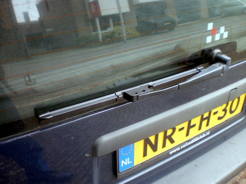

Een tijdje terug zag in het topic van Sirrutte (Rutger) dat hij zijn achterruitewisser had vervangen door een flat blade exemplaar van de Action.
2,99 per stuk. Ik vond het er wel leuk uitzien. Het familliekapitaal bij elkaar geschraapt en naar de Action getogen.
De officiële maat voor de achterruit wisser is 40cm als ik me niet vergis. Ik heb gekozen voor 38cm, nog ietsje kleiner zou beter zijn.

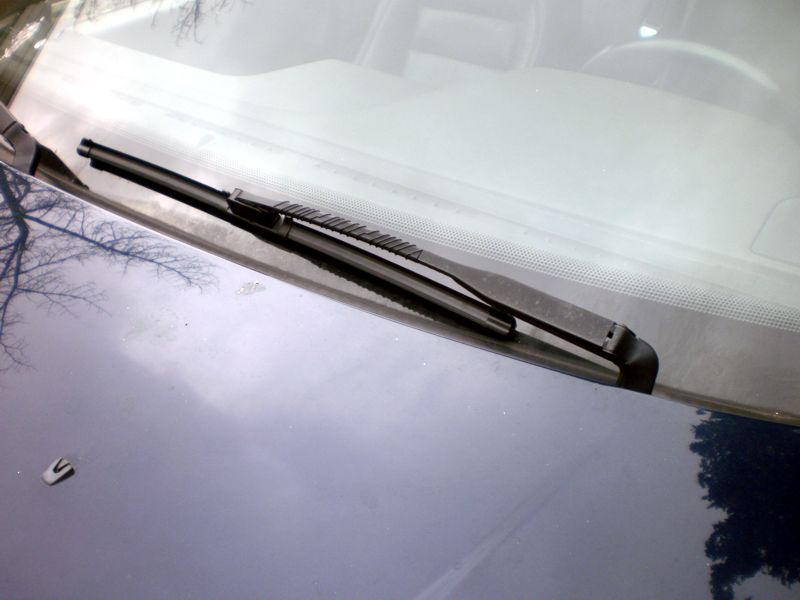

Dit beviel me wel dus de spaarpot van mijn zoon leeggehaald en de voorrruit wissers ook vervangen (53cm)
Gelukkig regende het vanavond even en kon ik zien dat de wisprestaties van deze wissers opmerkelijk goed zijn.
Ben benieuwd hoe lang dat zo blijft en hoe ze zich bij hogere snelheid gedragen.

Wat zit er nu op jouw ruitenwisserarm ? Een draadje ofzo ?
V70 N T5 2001 automaat
hiervoor
850 20v 1996 LPG->V70RAWD 1997->V70 2.0T5 1997 LPI
Citaat van: michel500 op 03-03-2012 21:36:06
Een opzetstukje, zou gefluit tegen gaan. Ik dacht dat dat standaard was.
Hey Yits, bij jou passen die action dingen dus wel? Had er ook een keer een gehaald voor die van ond, maar kreeg hem er niet op...
