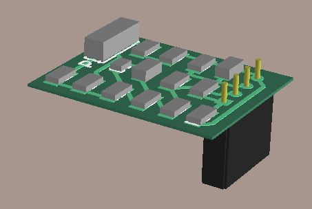

Van de week de componenten waarden en dus de parameters nog één keer checken.
De CAD/CAM output is inmiddels klaar en kan na de laatste test naar de printfabrikant.
Ik geniet altijd wezenloos van de stappen van een ontwerp naar een definitieve print.
Huidige CAD/CAM software, mits goed opgezet begeleid en controleert je letterlijk bij iedere stap.
Of spoortjes niet te dicht bij elkaar liggen, de minimale breedte voor stroomvoerende spoortjes e.t.c..
Het is iedere keer weer een klus om dat netjes op te zetten bij een nieuw ontwerp, maar achteraf betaalt het zich terug.
Het conversieprintje dat de frequentie zal omzetten naar een spanning voor het metertje (gain correctie offset all in) ziet er zo uit in de 3d simulatie:
De connector aan de onderzijde kan direct op de connector van het paneelmetertje geklikt worden.
Afmetingen: 1,8 * 2,3 cm.
