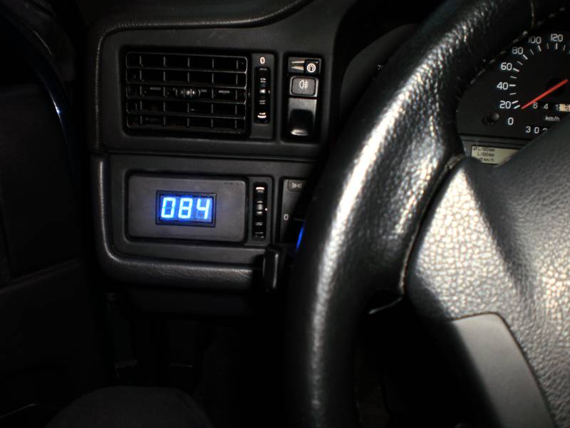

Nrfh 302dkm, definitieve bedrading KVS thermometer
Het is een groot verschil tussen iets dat werkt, of iets dat altijd werkt.
Denk aan de preciesie van de elektronica bij lage en hoge omgevingstemperatuur, lage of hoge accuspanning, bescherming tegen ompoling, componententoleranties. Ook wist het Chinese paneelmetertje me aardig te hinderen met een referentiespanning die redelijk hard aan de Vin- hing.
Voeg daar nog wat reken en denkfouten van mij aan toe en je hebt het recept voor een leuk puzzeltje.
Voor de toekomstige exemplaren wordt het een LCD metertje dat Marco (DCCCL) me aanraadde. Die kan wel een zwevende verschilspanning meten zonder dat je talloze printspoortjes moet omleggen. Dit was geen leuke klus, zeker zonder schema. Je moet zien te ontdekken wat de fabrikant vermoedelijk gedaan heeft.

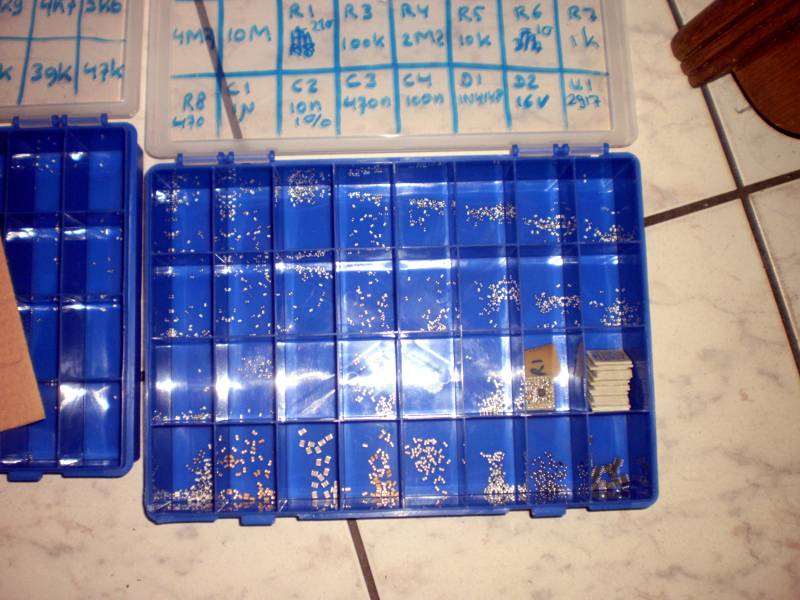

Ik heb mezelf overigens een lekker voorraadje SMD componenten bezorgd (dikke 5000 stuks aan klein grut).
Normaal zou je hier toch aardig wat rekjes voor moeten hebben:
Als je een op maat gesneden karton tussen de vakjes en het deksel klemt, is omvallen geen catastrophe.

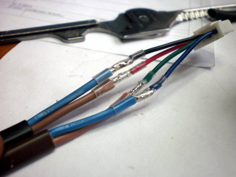

Op mijn conversieprintje zit een 4 pens male "header". Netjes een verloop gemaakt voor wat steviger snoer.
Bovenste "ding" is een zakmes in sleutelformaat van Swiss-Tech, super.

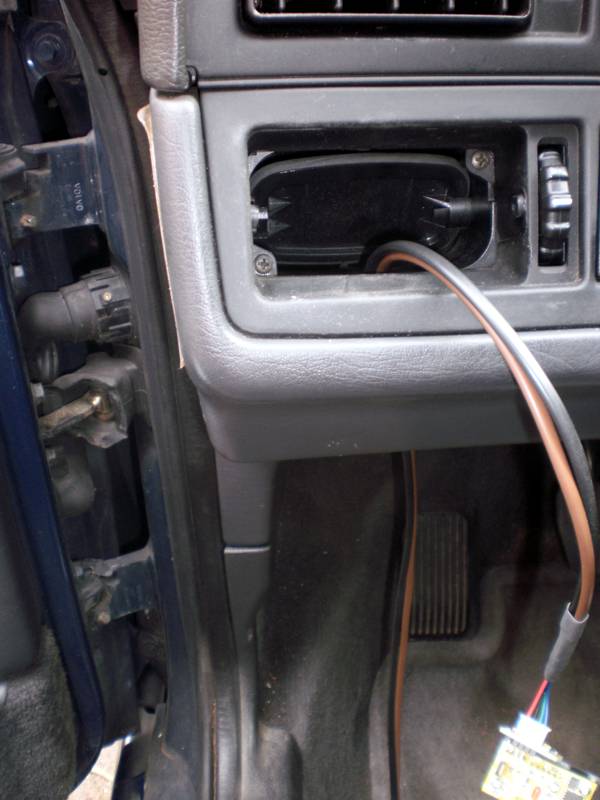

Nog een krimpkousje extra over het geheel voor de stevigheid en een gaatje onderin de holte van het kleinste verwarmingsrooster gemaakt.
(Even checken, of ik geen bedrading raak!)
Kabeltjes van boven naar beneden doorgevoerd.

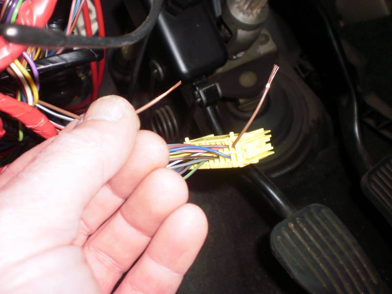

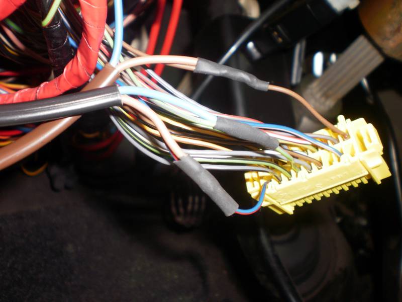

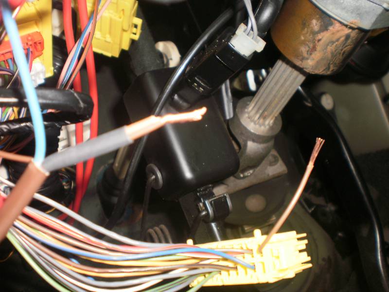

Het schopbord bij de bestuurder losgehaald om de gele, de middelste connector los te halen. Zo kon ik er beter bij.
Bedradingsschema gele connector
pin 9     bruin          massa                                                               bruin-bruin conversieprint
pin 10   blauw-rood  +12V                                                                zwart-bruin conversieprint
pin 13   groen-grijs  A26 (toerentalsignaal zoals de ECU die afgeeft)    zwart-blauw conversieprint
Bedradingsschema blauwe connector uit zelfde groep
pin 10   roze            lichtdimmer uitgang                                           bruin-blauw conversieprint
Voorbeeld van hoe je een nette aftapping maakt.
Af te tappen draad doorknippen en strippen. 1 cm is meer dan zat.
Aftap in lengterichting langs de "niet connector kant" en krimpkousje alvast om beiden.
Leg nu de twee blote snoer kanten halverwege haaks op elkaar en wind ze om elkaar.
Zorg dat er geen puntjes draad naar buiten steken. Na het solderen zou dit door het nog aan te brengen krimpkous kunnen prikken.
Solderen, krimpkousje over de las en krimpkous verhitten, klaar.
Gebruik nooit maar dan ook nooit van die easy aftap connectors. Ik bedoel die dingen die zich in het draad snijden en dan "vanzelf" verbinden.
In een trillende omgeving zoals een auto lijdt dat vroeg of laat tot draadbreuk en onverklaarbare problemen.
Ergens in mijn betogen schijn ik altijd een preek te moeten houden. Dit was hem.

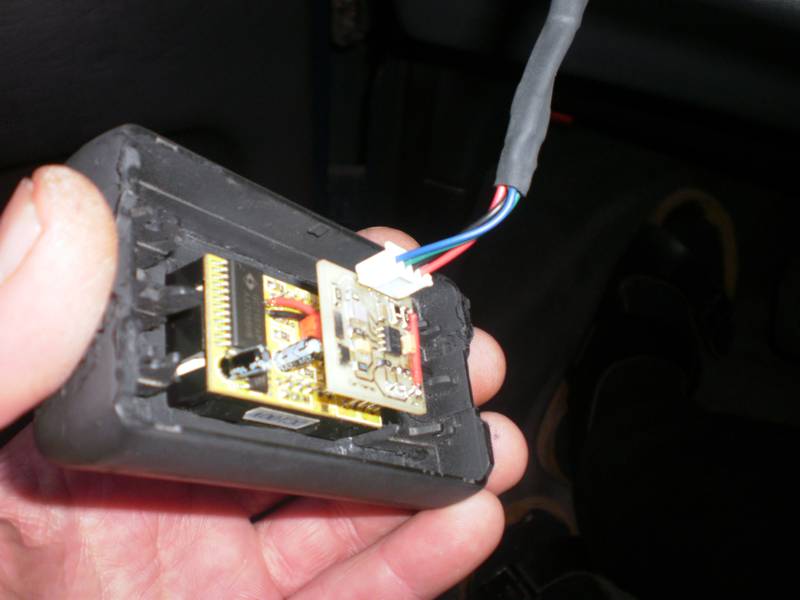

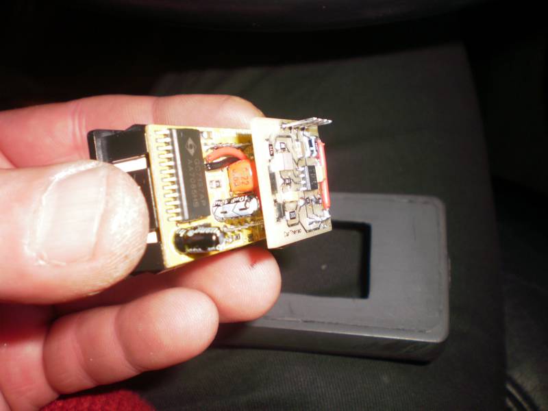

Voltmeter module met mijn printje als piggyback achterop.
(Draadbrugje is niet nodig bij LCD metertje.)
Het in stap één gemaakte connectortje er op.
En klaar.
Nou  ja, klaar, klaar..
Het LCD metertje zal dit LED exemplaar vervangen en ik moet het door Jack gemaakte houdertje herstellen en in juiste kleur brengen.
Het heeft de afgelopen tijd wat te lijden gehad.
-edit- LCD metertje met dimbare verlichting gevonden.
