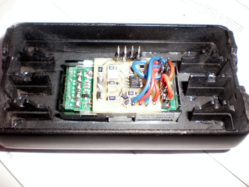

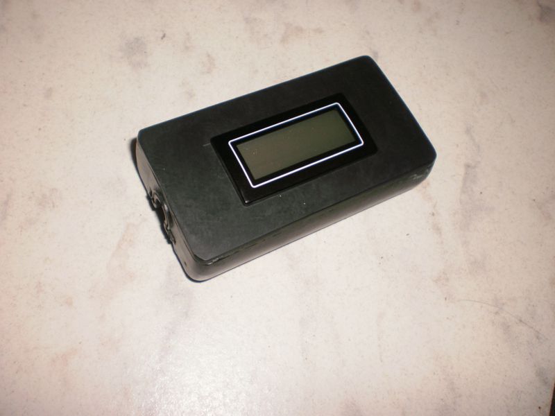

Met het thermometertje aan de gang gegaan.
Het metertje van Conrad met Celcius aanduiding heeft ontzettend veel opties. Een voordeel maar ook een nadeel:
Vrijwel ieder digitaal paneelmetertje heeft vier aansluitingen op een rij Vin- Vin+ GND en VCC.
Bij deze meter is de pin-out anders, daarnaast moet je niet alleen een brug leggen waar je de decimale punt wilt hebben, maar ook alle decimale punten die je niet wilthebben moet je voorzien van een draadbrug. Alsof ik van mijn decimale punten een looplicht wil maken of zo.
Het tijdelijke gevolg is wat onnodige extra bedrading. Dat kan en zal anders worden. Of toch maar nieuwe printjes laten maken speciaal voor deze meter of een slim connectortje verzinnen.

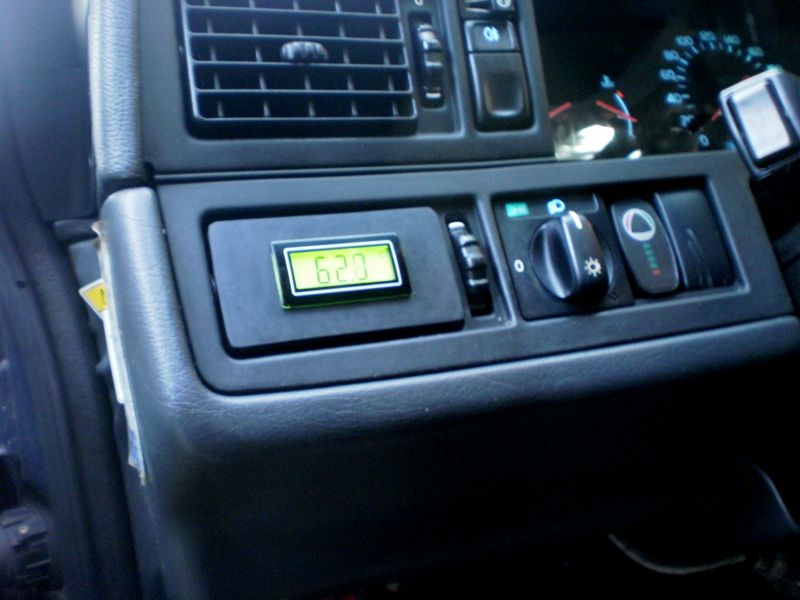

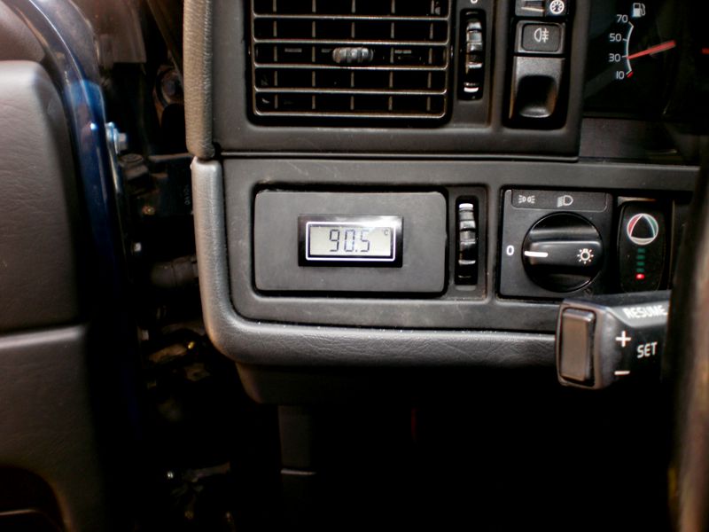

Genoeg gezeur. Het printje met meter in het door Jack gemodificeerde ventillatieroostertje.
Dat Conrad metertje heeft als pluspunt een apart aanstuurbare achtergrond verlichting.
Pin 10 van de blauwe connector onder het schopbord bij de bestuurder afgetapt. Dat is de roze draad van de dimmer (rheostaat) en die naar mijn printje geloodst. Mijn printje zorgt met wat extra bescherming voor de aansturing van de achtergrondverlichting.
Werkt het: Ja keurig dimbaar.
Overdag:
En bij schemer:
Ik heb nog een voorraadje nog mooier ogende metertjes van het merk Lascar liggen, makkelijker aan te sturen, maar geen achtergrondverlichting en geen Celcius symbool. Zoals je hem op de foto ziet is dus de definitieve versie.
Ik ben blij ook met de mooie oplossing van Jack met het roostertje.
Kijkt erg netjes heren  :eusa_clap: :eusa_clap:.  Is de Celsius aanduiding dan echt nodig Yits ?
