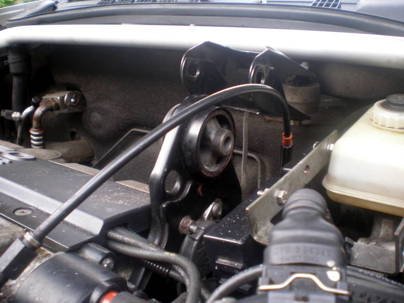

Bovenste motorsteun.
Daar kunnen we kort over zijn, die was aan gort.
Het makkelijkste krijg je de oude eruit, door met een ijzerzaagje van binnenuit tot de ring te zagen. Voorzichtig dat je niet te ver zaagt.
De PU exemplaren krijg je er relatief makkelijk in. Voor de Volvo exemplaren heb je speciaal gereedschap nodig of rommel je wat met een stuk draadeinde en wat plankjes. De buitenkant van de nieuwe steun ingesmeerd met wat kopervet en persen maar:
In dit stadium is het tijd een tweede plankje te nemen met een groter gat om hem iets door de houder te krijgen:

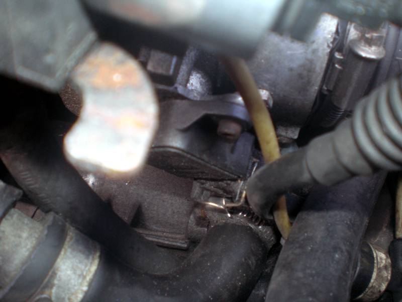

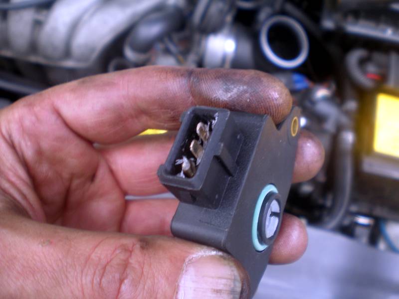

De gaskleppositiesensor (TPS).
Laatst, tijdens een testritje met Misha, begon het lambda lichtje te branden, code 2-2-3. Geen verassing, de TPS.
Een paar dagen daarvoor had ik er al eentje besteld. Had zo mijn vermoeden.

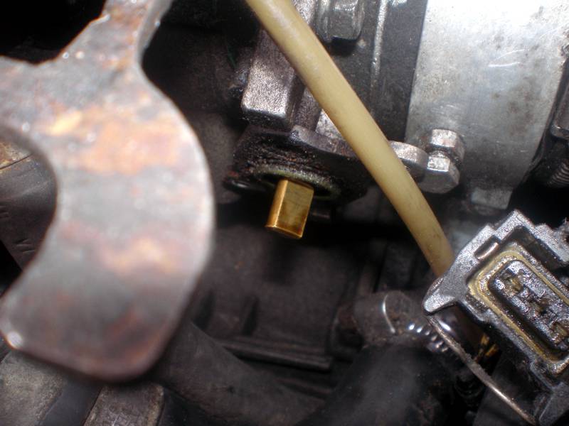

De oude, hier nog vast:
De oude gaskleppositiesensor losgehaald:
Tja als je dit ziet dan is het niet gek dat ie het niet goed deed. Na zoveel jaar mag de koolstofbaan van zo'n potmeter, want dat is het wel versleten zijn. Maar als er langs de O ring ook nog drek in de TPS komt dan krijgt die een heel slecht humeur.
De nieuwe met wat verse zuurvrije vaseline op de kontakten:

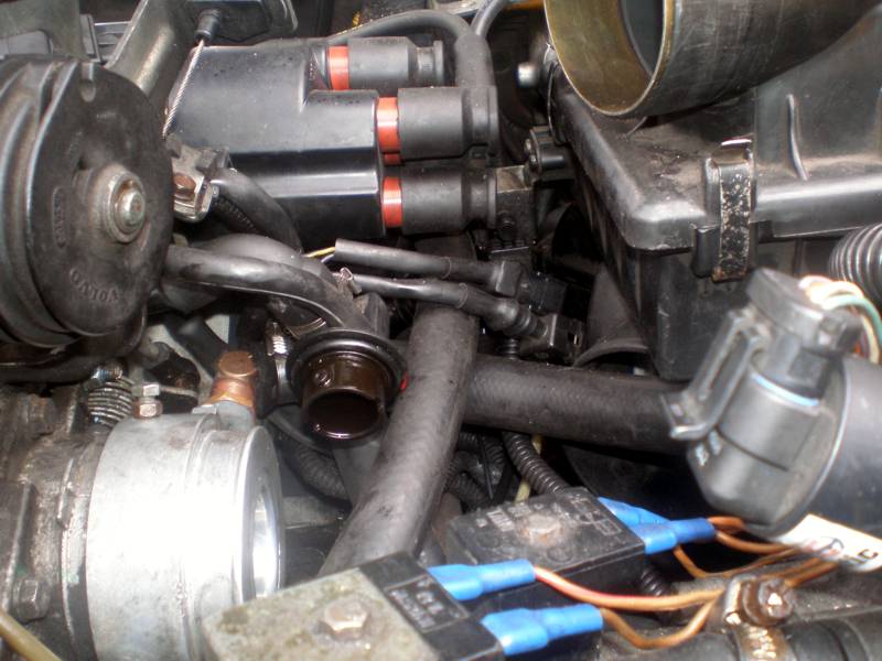

De LPG mixer en een fout aangelegde slang.
Ik kwam er achter dat de koelvloeistof slang naar de verdamper een wel heel vreemd traject volgde:
Wat is hier nu vreemd aan? Wel de slang maakt een bocht naar boven, op de foto niet al te goed te zien. En komt boven de radiator. Hierdoor kunnen luchtbellen ontstaan waardoor bevriezing binnen de verdamper een realiteit is.
Bovendien zit die slang zoals ie hier loopt erg in de weg.
De slang heeft een mooiere minder opvallende maar vooral lagere route gekregen.

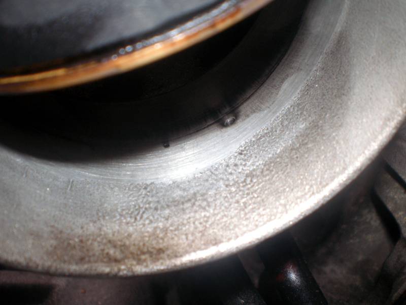

Ik was toch bezig en wilde toch de twee gaatjes van de gasklep checken en de mixer afsluiting op het gasklephuis inspecteren.
De gasklep was redelijk schoon, zekerheidshalve toch maar schoongemaakt, inclusief de twee gaatjes.

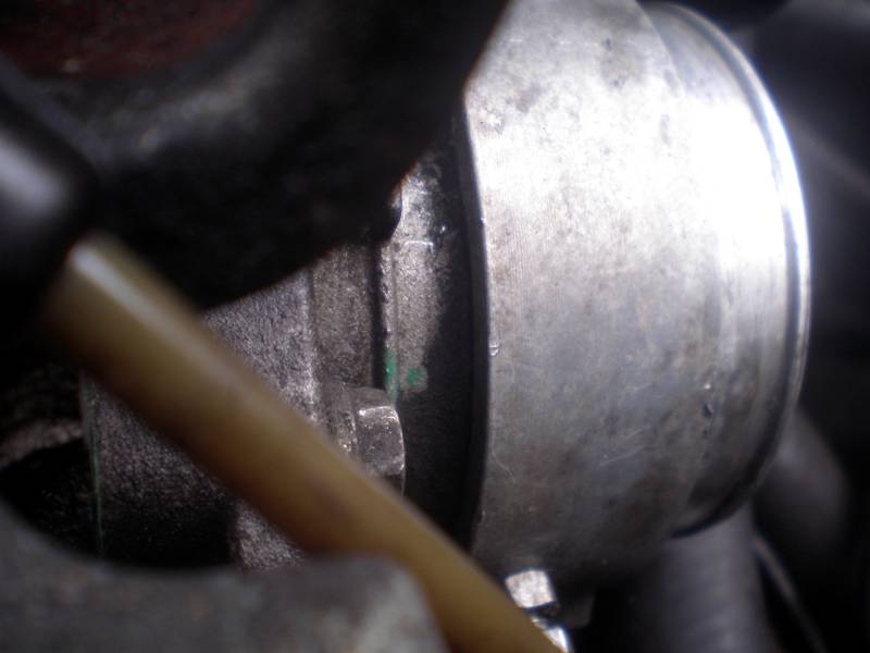

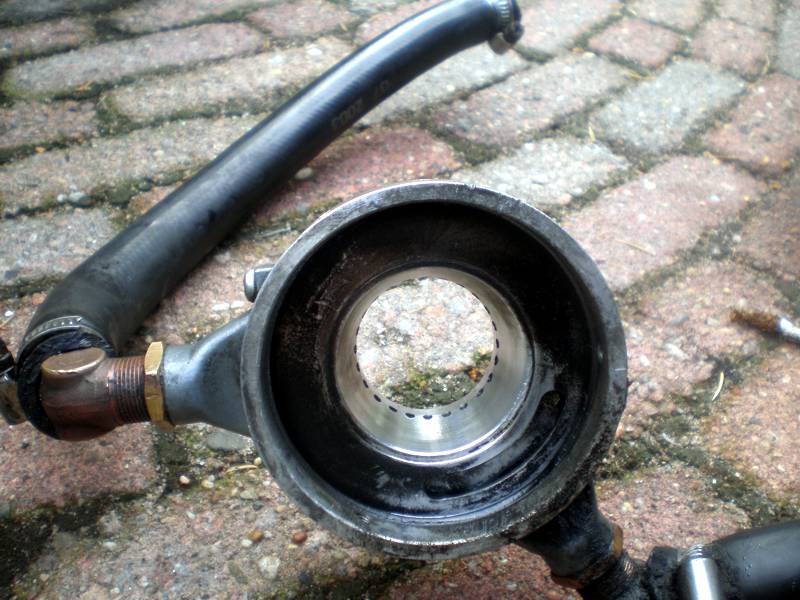

Was benieuwd hoe de afsluiting van de mixer op de gasklep er uit zou zien:

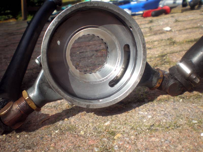

De mixer van binnen:
Binnenin zit een zwarte ring die voor de afdichting kan zorgen. Niet al te veel vertrouwen hierin dus toch wat extra verzegeling in de vorm van warmtebestendige acrylaat toegevoegd.
Daarvoor nog even de mixer nog even schoongemaakt:

Overigens zie die connector van de TPS er ook niet best meer uit.

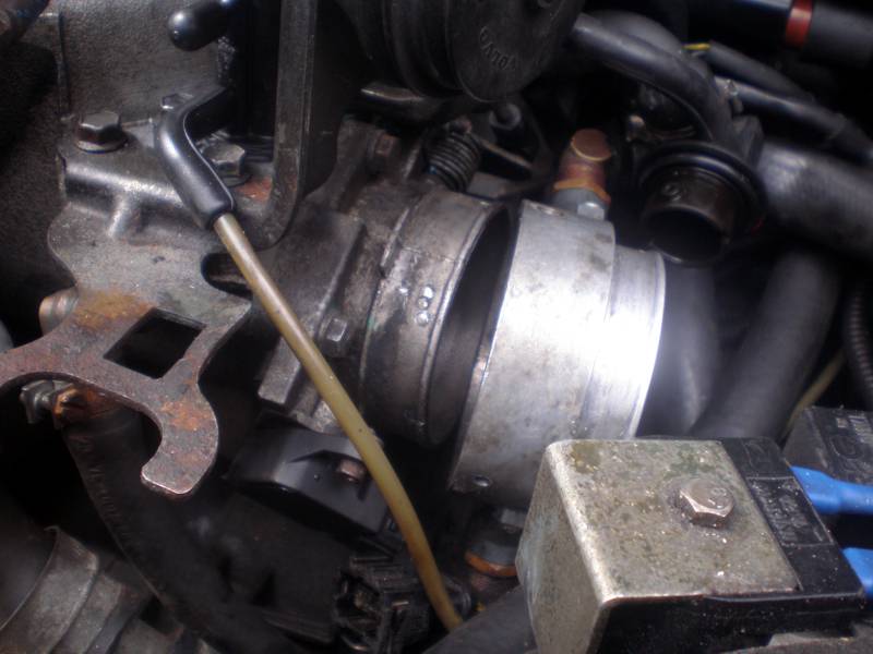

En wat een restrictor is dat, dat mengstuk.
Zou dit bewust gedaan zijn ? Jou zou toch zeggen dat het in theorie mogelijk moet zijn om de doorgang het zelfde te houden .
Zal wel met gas/luchtverhouding te maken hebben vermoed ik
Citaat van: Misha op 06-09-2008 21:09:44
Het ziet er erger uit dan het is, een doekje er over en even schonmaken met wat chemicaliƫn doet wonderen.
Ik zat me er ook over te verbazen.
Ik vermoed dat het is om door de smallere opening een hogere lucht doorstroom snelheid te krijgen zodat het gas goed aangezogen wordt.
Citaat van: razorx op 06-09-2008 21:46:54
Zou wel kunnen ja.
Bij een carburateur is dat natuurlijk al vanzelf geregeld.
Aan de andere kant zou je zeggen dat er genoeg onderdruk is, aldaar.

Het leuke hiervan is dat ik nu ook zie dat: Of de aarding van de TPS lijn niet klopt, of dat de gasklep open blijft hangen.
Zal wel het laatste zijn.
