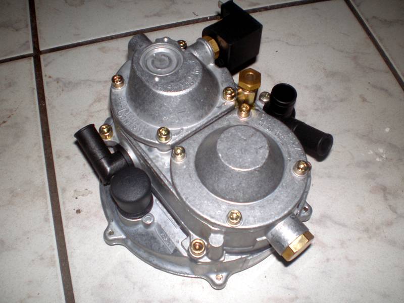

De nieuwe verdamper:

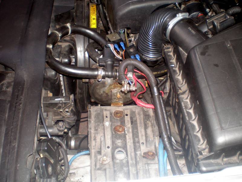

De accu eruit en een blik op de oude verdamper:

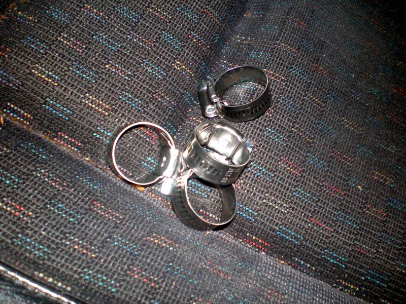

Meteen nieuwe slangenklemmen gekocht. RVS, oogt mooier, blijft langer goed en kost niet eens zoveel meer:

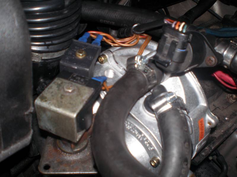

De nieuwe verdamper er in:

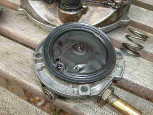

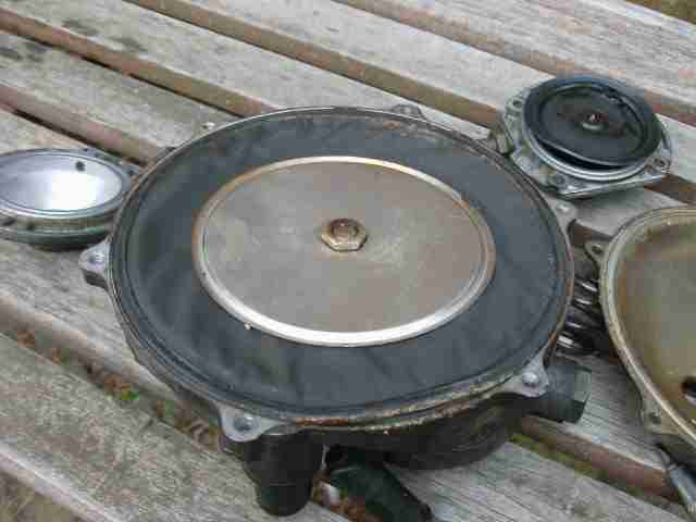

Gedreven door de voorspellende krachten van Misha, de oude verdamper opengemaakt:
Het kleine membraan:
De grote:
Van blubberdieblubber dus. Her en der lekte wat pakkingen ook.
De oude verdamper rammelde ook als je hem omkeerde. De boosdoener:
Dit veertje hoort tussen de grote stelbout en een hevel.
Hij kan er alleen maar uitvallen als de grote stelbout te ver uitgedraait wordt.
Dames en heren u bent gewaarschuwd!
Verklaart wel dat de grote regelbout niets deed.

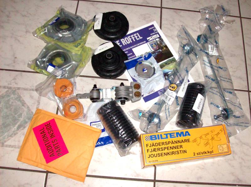

Heb je nu de IPD Veerpootlagers?.....zie ik dat goed?
Ze zitten nu onder de zwarte volvo ;) die ik niet meer heb inmiddels. Qua prijs waren deze veerpootlagers wel erg aantrekkelijk i.v.m het originele exemplaar...
#253
Citaat van: Enno op 02-10-2008 23:30:54
Ze liggen nu in de kast in de slaapkamer. Vanwege de katten.
Sas slaapt al. Dus wil nu niet kijken. Het is zeker mooi spul, afwerking en zo.
Was een combi setje van fcpgroton.
Erg leuk bedrag.
Prettigste waren de Meyle HD reactie armpjes voor de stabilisatorstang.
Zoals jij mij al eerder aangaf (voor de draagarmen): Meyle niets mis mee.
Ze hebben nog veel meer mooi spul.
