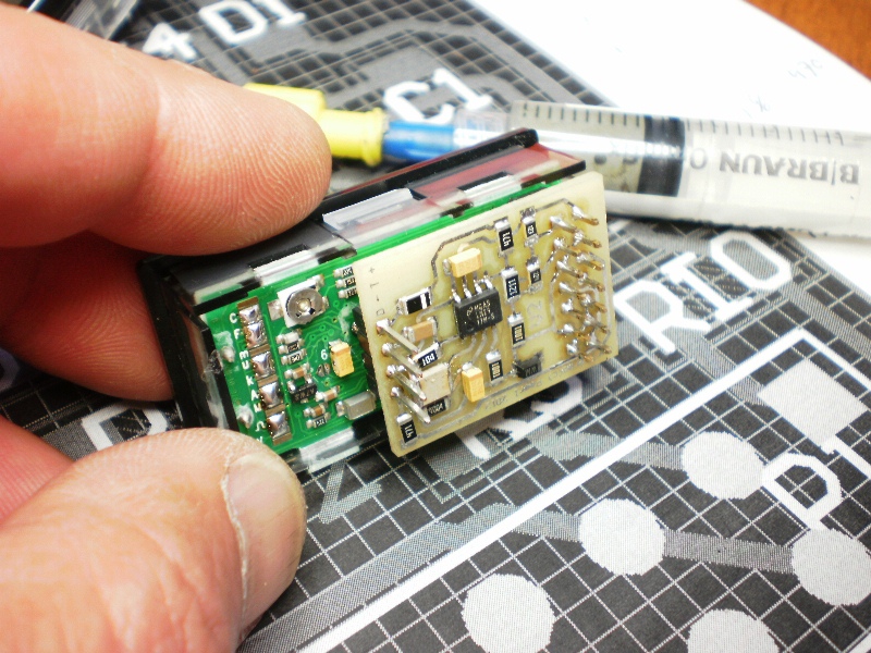

Wat de schade betreft: Ik wacht de uitslag nog steeds af. Volgende week zal ik het herstel incl. de A-stijl in gang zetten.

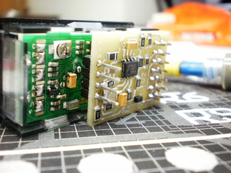

Wat de temperatuurmeter aangaat: Die is af. De printjes waren woensdag binnen, maar mijn hoofd stond er even niet naar. Gisteravond één exemplaar voor de test bestukt even slordig getest en het werkte niet. Vandaag wat minder gehaast te werk gegeaan en opnieuw getest. Perfect: Het geheel werkte meteen en hoeft niet afgeregeld te worden. De nauwkeurigheid van mijn conversieprintje is beter dan 1,2% dus het is aan de sensor van de koelvloeistof wat de eindnauwkeurigheid is.
Het nieuwe printje heb ik zo ontworpen dat het precies even hoog is als het paneelmetertje.
Hij zit mooi stevig vast via de 14 pens connector van het display. Op de achtergrond zie je een injectiespuit met het SMD soldeer.
Vreugde moment.
Vanavond of morgen ga ik de resterende preciesie componenten in grotere hoeveelheid bestellen, zodat de eerste exemplaren eind deze week de deur uit kunnen.
