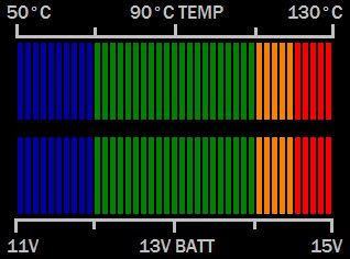

Het kvs temperatuurmetertje is af en goed bevonden.
Afgelopen zaterdag was ik bij Dirk en kon het metertje bij Arjen en Dirk inbouwen. Was toch even spannend. Het apparaatje moest immers meteen en zonder afregelen nauwkeurig werken.

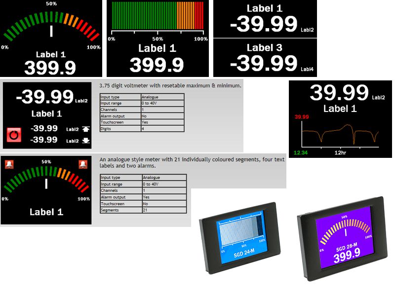

Een aantal mensen wilde toch wel meerdere zaken tegelijk kunnen meten.  Ik zag als enige optie twee of meer van die metertjes of een schakelaar met veel te veel contacten. Totdat ik op een heel leuk touchscreen stuitte. Twee inputs, min of meer programmeerbare looks en kleur, programmeerbare scaling en alarm outputs. Het volgende plaatje geeft een beetje een idee wat mogelijk is.
Meteen maar een exemplaar besteld om mee te spelen. Stond helaas wel in back order.
De afmetingen inbouwmaten: 46 * 74mm.
Kan net.

Ik begon ook spontaan te kwijlen. Zou best eens richting jouw wensen kunnen gaan.
Morgen zal ik even navraag doen over de levertijd, maar ik moet hem hebben.
Zeker dat alarm spreekt me bijzonder aan.

Verdikkie Yits, wat een mooi apparaatje met leuke mogelijkheden.  En net wat Kornelis zegt, dat alarm is natuurlijk ideaal.  Gaaf hoor :eusa_clap:
Citaat van: Thys op 25-06-2012 20:51:11
Erg mooi inderdaad, die Lascar schermpjes. Als ik toch eens tijd had... ;)
Inderdaad Lascar, mooi en goed spul.
Het is niet goedkoop, maar aan de andere kant als je kijkt wat er in de automotive wereld betaalt wordt voor iets met een beetje nette look.
Het enige is dat hun spul vrijwel nooit direct leverbaar is. Er zullen wel meer zijn die dit graag bestellen. ;)
Hou er wel rekening mee dat de operating temp specs een beetje krap zijn (0-40 °C).
In een auto kom je daar snel buiten...
Maar idd, wat een leuk schermpje!

Ik denk dat het in de praktijk wel mee zal vallen als er normale componenten gebruikt zijn. Ik zal het apparaatje wel een beetje plagen als het binnen is. ;)
Twee signalen tegelijk zichtbaar maken, kan ook als een "bargraph".
Hoeft niet per sé kvs temp en accu te zijn.
Olietemp, oliedruk, lambda waarde, AFR. Als je het maar in volts aanbrengt zonder het oorspronkelijke signaal te verstoren door b.v. te lange kabels of interferentie.
