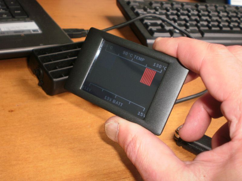

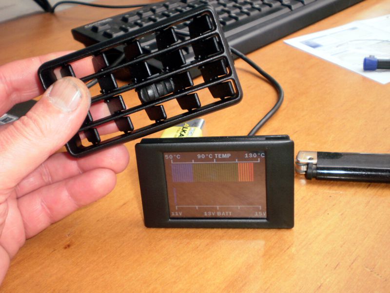

Dat mooie Lascar metertje is ondanks de back-order vandaag binnen gekomen.
Ik kon hem niet in mijn roffel testen maar ik moest er toch even mee spelen. Handig detail: Hij werkt van 4 tot 30V voedingsspanning en kan ook uit USB gevoed worden. Mijn setup via USB naar het metertje geupload.

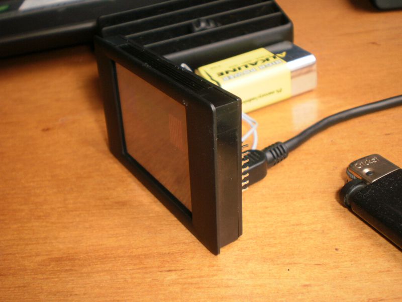

Zonder het paneeltje is hij een fractie lager dan de buitenkant van het kleine roostertje.
Het meterje is gelukkig niet zo diep:
Aansluit mogelijkheden zat:
Het apparaat heeft maar één nadeel. Je kan nog niet je eigen meter lay-out definiëren. Ik bedoel de vorm van de meter. Ik hoop dat ze daar een editor voor maken al dekken de standaard templates de lading behoorlijk. (Bargraph, wijzer etc)
Ik sta te trappelen om dit juweeltje IRL te testen.
