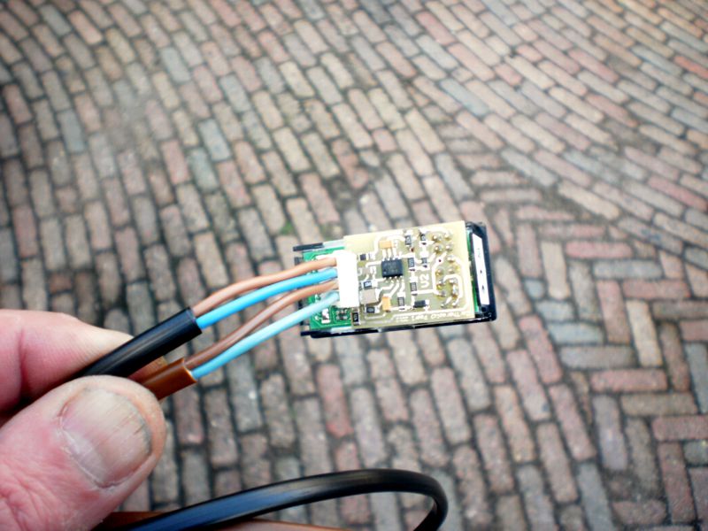

Connector op printje:
Temperatuursignaal op witte connector.

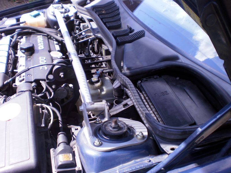

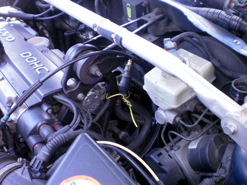

Let op de plaatsing van de veerpootbrug (Tipje van Erwin)

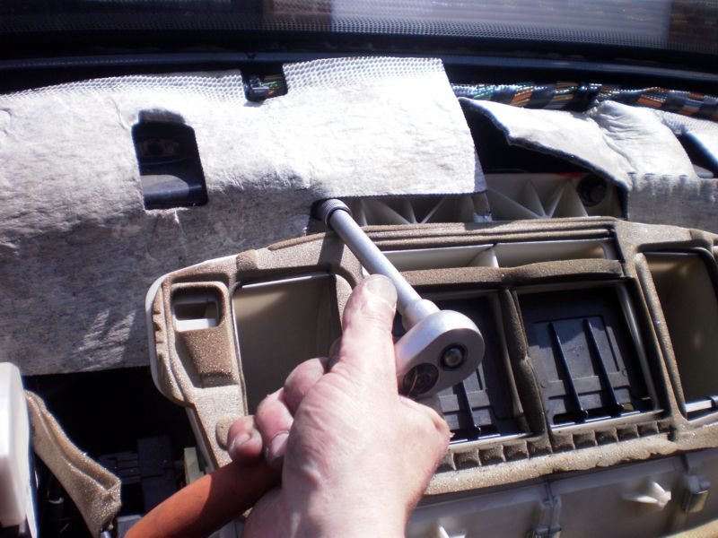

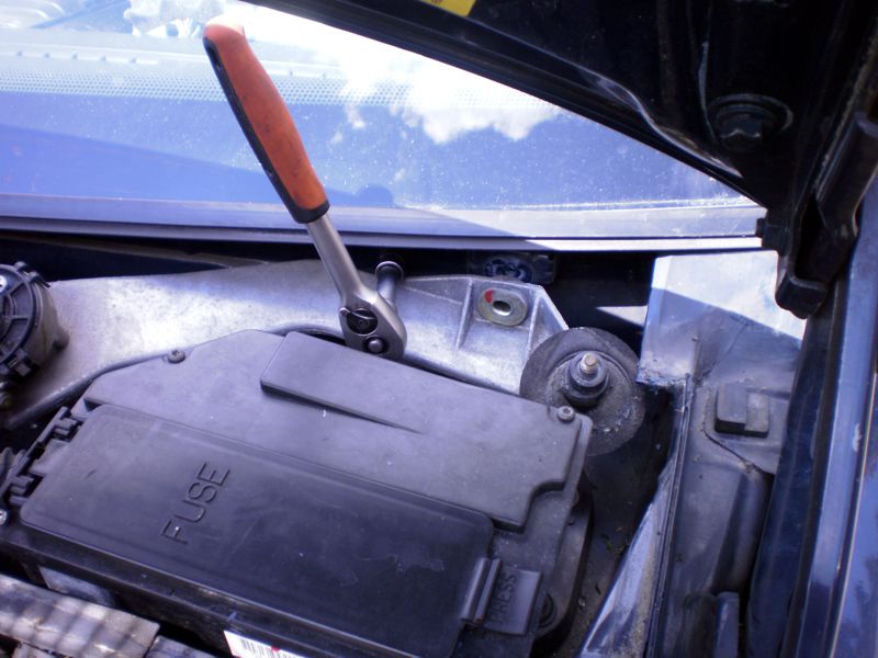

Parafaan er uit en linker schroef ruitenwissermechaniek los. Vier dashboard bouten onder motorkap er uit:

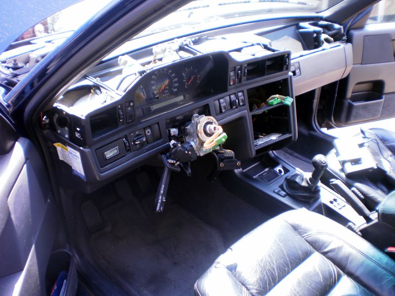

Schopborden, radio, ECC, asbak, stuur en airbag er uit, stuurhandles mogen er af. Markeer oorspronkelijke positie stuur bij naaf of verzin wat anders:

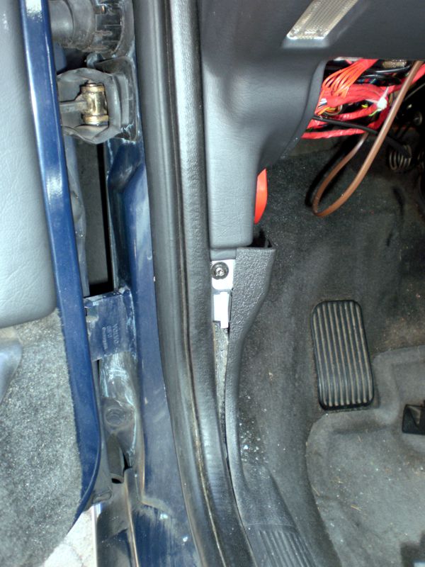

Links en rechts onderste dashboardschroeven er uit:

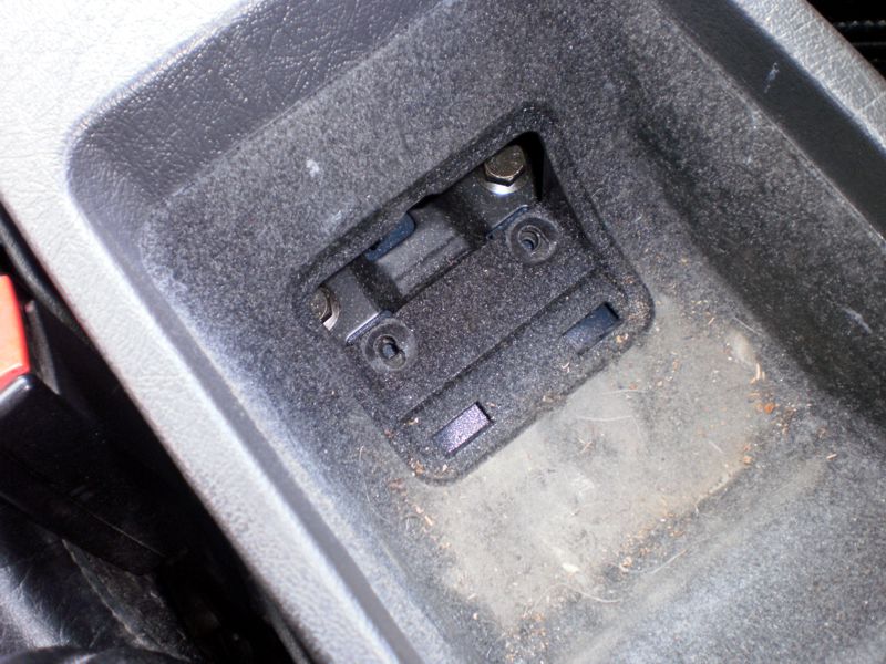

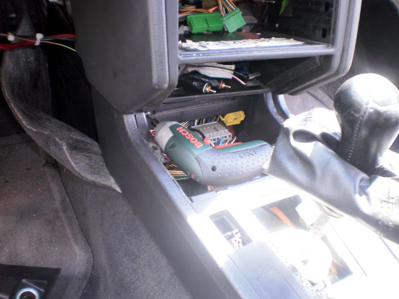

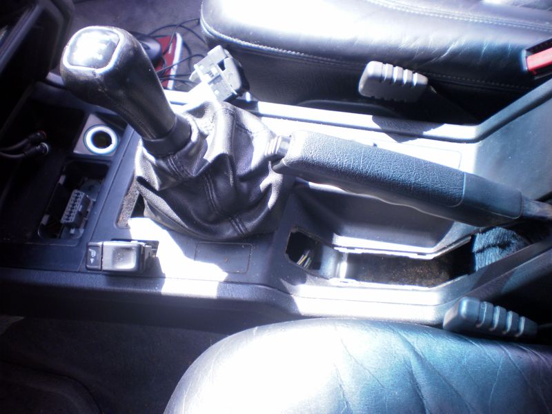

Ineens kreeg ik zin de middenconsole er uit te halen. ;) Plaatje uit armsteun, twee torxjes er uit:
Plaatje bij pook er uit en stoelverwarmingsschakelaars er uit;

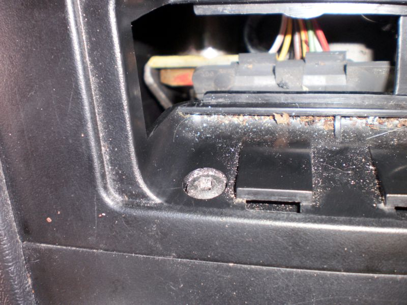

Torx onder muntenbakje en bij aansteker er uit.

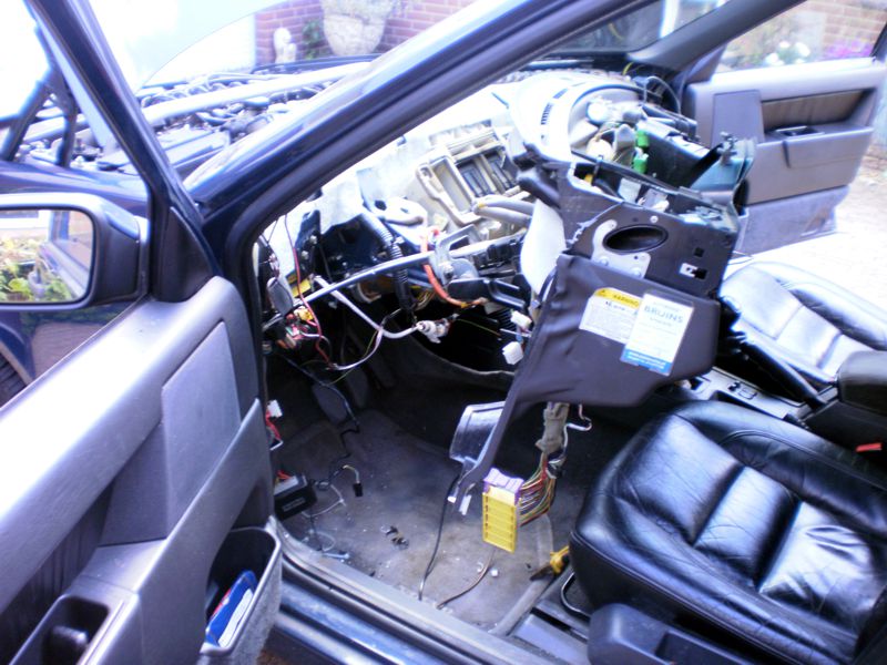

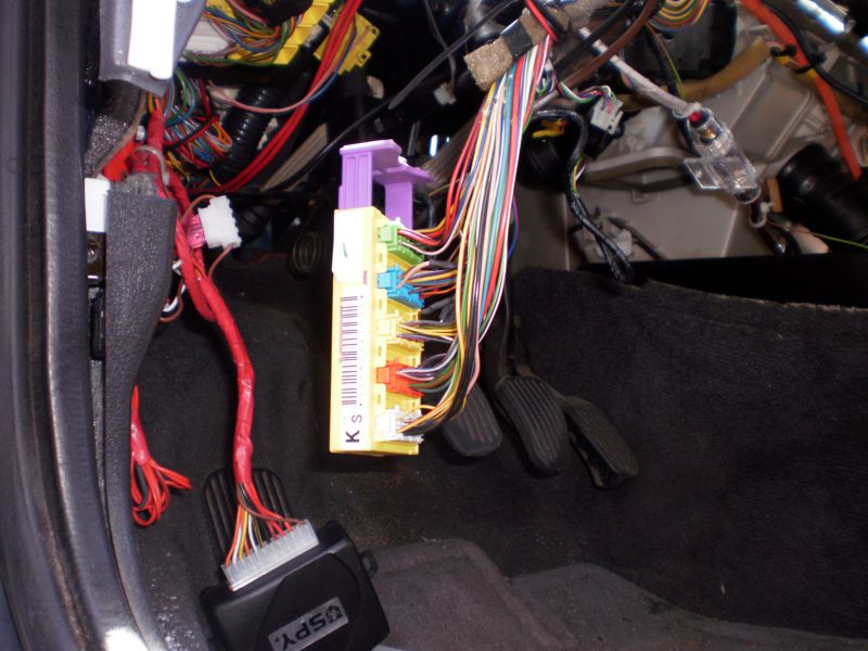

Los de gele connector onder het schopbord (leve de Alter-II):
Hier merk je dat de bekabeling van achteraf aangesloten apparatuur hinderlijk kan zijn. Kijk goed wat de verwijdering van het dashboard nog kan hinderen. Knip eventueel wat tie-wraps door en leg bedrading logisch.

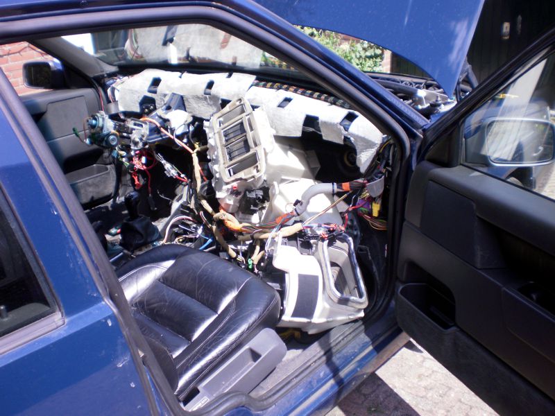

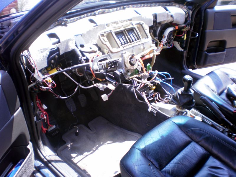

De eerste grote stap:

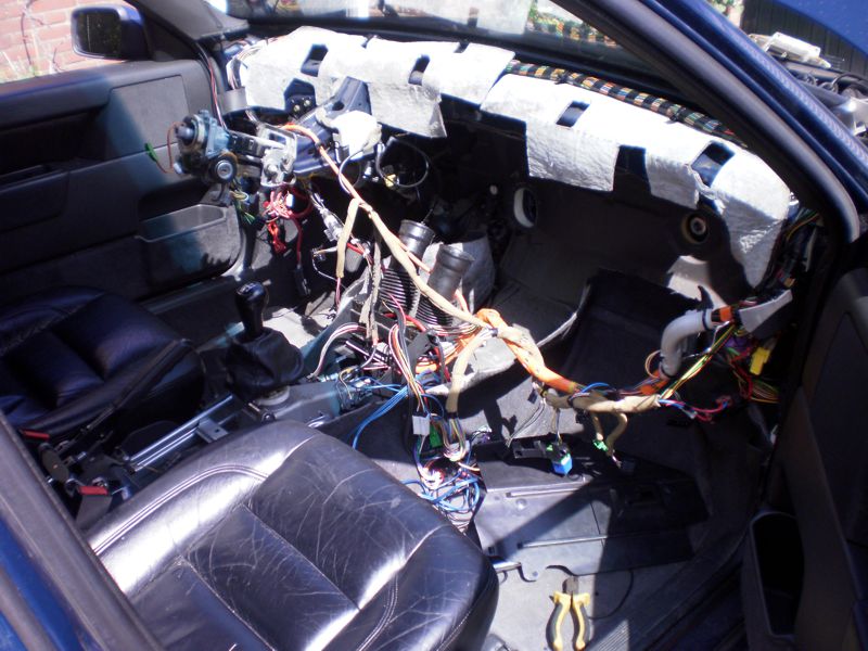

Innerlijke leegte:

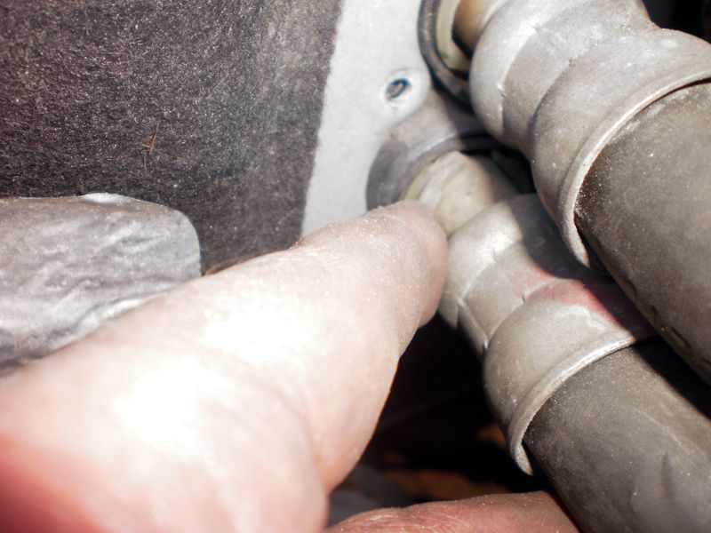

Over de buis leggen, naar binnen schuiven en los is de verbinding. Twee maal airco buis aan passagierskant.
Vergeet het moertje niet los te draaien.

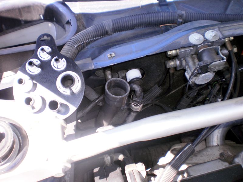

Sluit daarna de leidingen richting motorruimte af om vocht en stof tegen te houden.

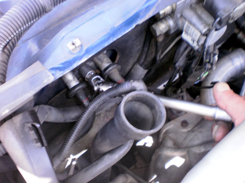

Boutjes verwarmingsslangen aan bestuurderskant:
De verwarmingsslangen krijg je los door de twee plastic flapjes aan weerszijden in te drukken en te trekken aan de slang.

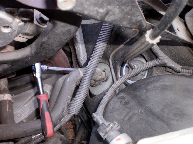

Mits de motor koud is hoef je niets aan koelvloeistof af te tappen en ook geen slangen af te knijpen. Dit is voldoende:
Vier bouten van de kacheleenheid los.
Ik was  de twee harde plastic delen vergeten los te halen van de kacheleenheid. Kan net zo goed nu.
Let ook op wat je aan connectoren los moet halen. Gewoon gezond verstand.

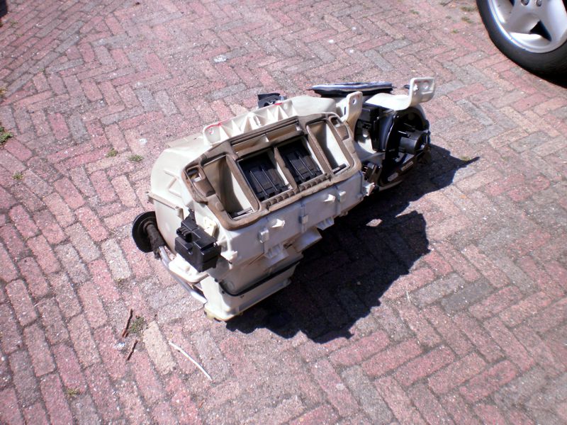

Best groot zo'n kacheleenheid.

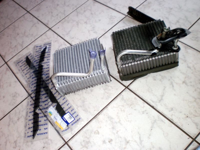

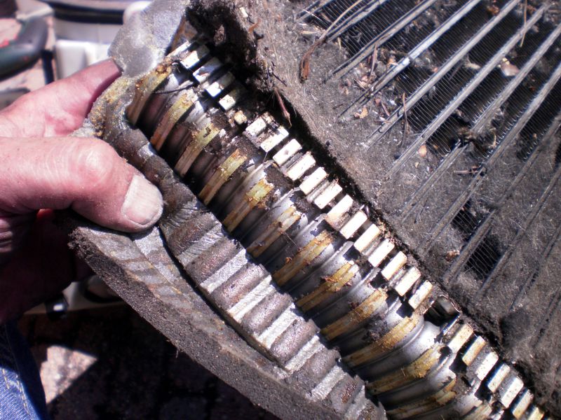

Hier zie je waar Volvo twee keer de mist in ging: Standaard geen interieurfilter, terwijl zelfs mijn Maandag Morgen Mondeo er standaard een had. De troep kan dus vocht vast houden. Én ze hebben schuim gebruikt dat vocht erg goed vast houdt. Wat je op het plaatje niet goed kan zien, zijn niet alleen lijmresten maar ook kleurstof van de airco gassen. Deze verdamper was op meerdere plaatsen lek. Het verbaast me dat meerdere "airco specialisten" mijn systeem als dicht bevonden. Weer een bevestiging dat als iemand een bord boven zijn hoofd heeft met een functie omschrijving, dat alleen maar een bord is dat naar beneden kan zakken. ;)
Klusje voor morgen: Alle kabels netjes ordenen en binden tegen bijgeluiden en wat servo's vervangen.
Oud en nieuw inclusief de verbeterende schuimpjes voor de bevestiging (vastplakken met Polymax of zo)
De verdamper netjes van buiten met een anti-bacteriëel middel behandeld. Tunam 181 Contra Sept.

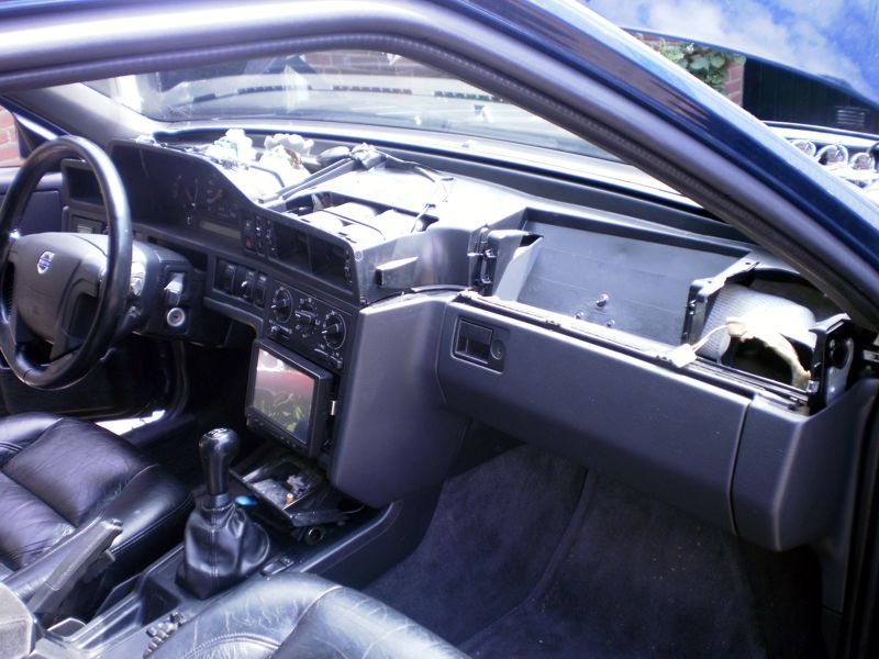

Het lijkt allemaal heel wat, maar het valt reuze mee. Bij het opbouwen is het wel zaak geen connector te vergeten.
