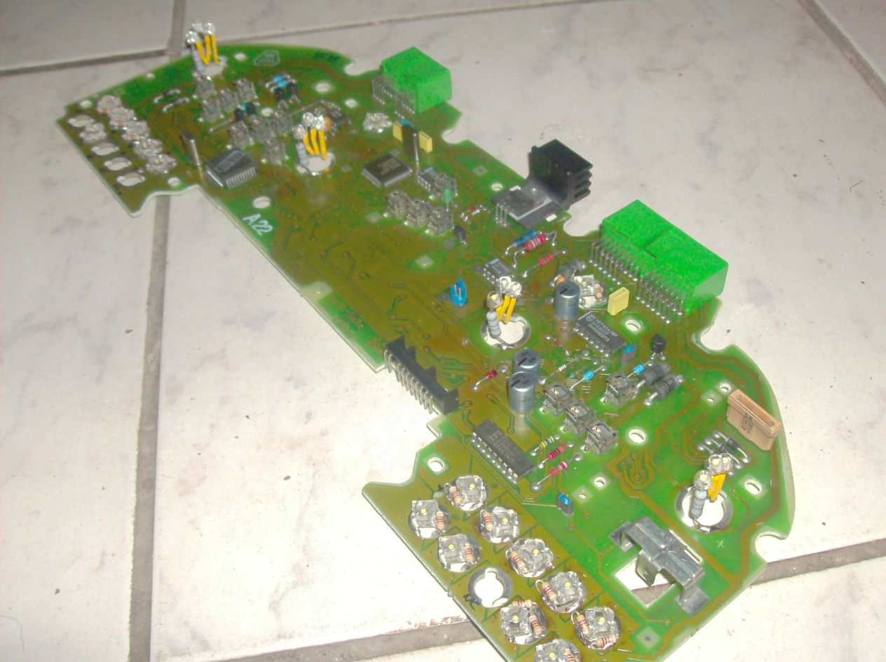

Door de routine met Nrfh, was het snel gedaan:
Dashboard er af, een kleine 7 minuten  :eusa_dance: .
De plaatsing van de leds voor de klokjes is redelijk kritisch.
Deze opstelling is ideaal:

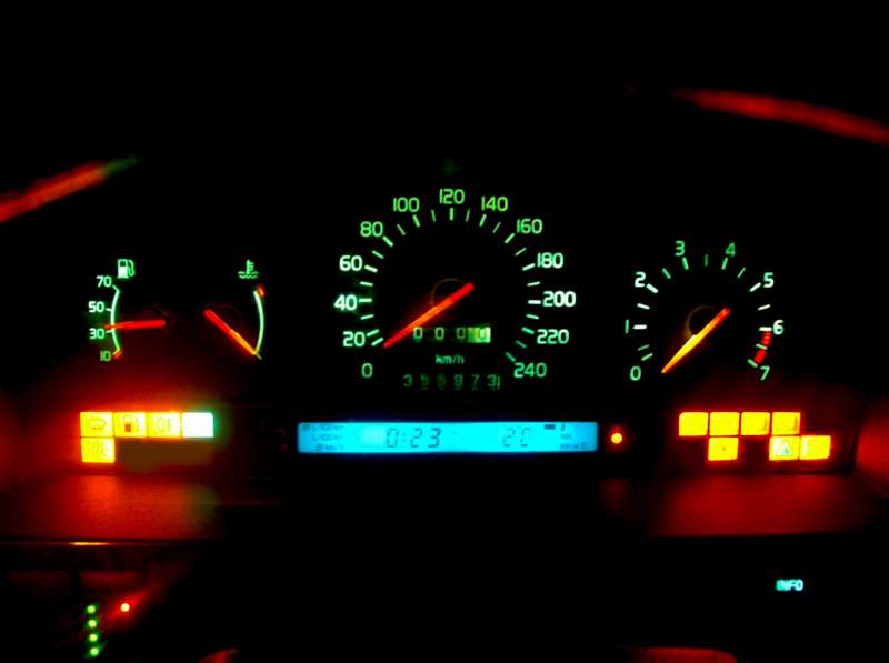

In mijn project "Leds play" heb ik witte leds gebruikt, dit levert samen met het filter blauw licht op.
Nu warm witte leds genomen behalve voor de BC.
Het resultaat:
Uiteraard de knopjes ook meegenomen.
