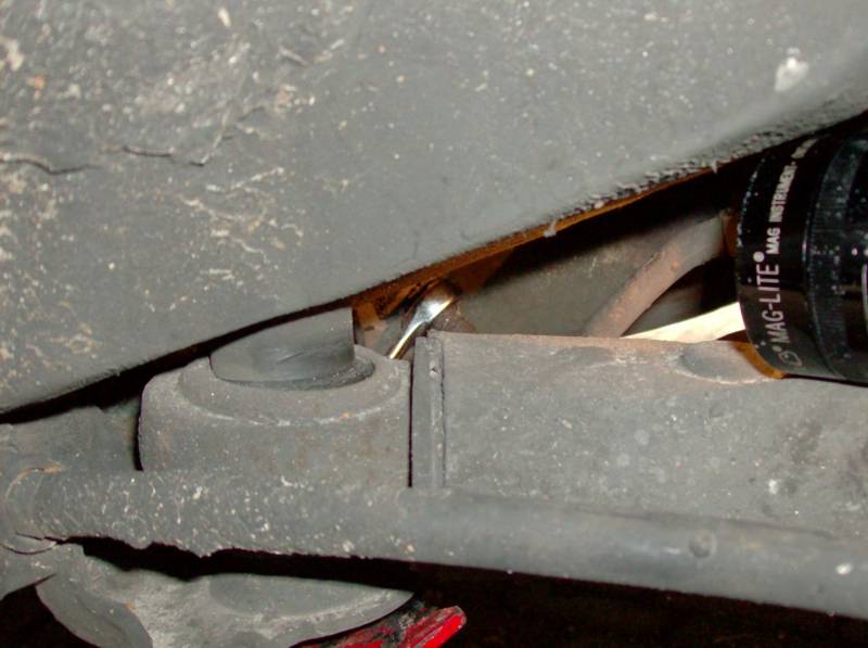

Even gekeken, maar niet om eigenwijs te doen, al ben ik het wel:
Door de constructie heeft kruipolie hier volgens mij weinig kans door te dringen op de plek waar je het hebben wil.
In het ergste geval zal een brandertje me moeten helpen.

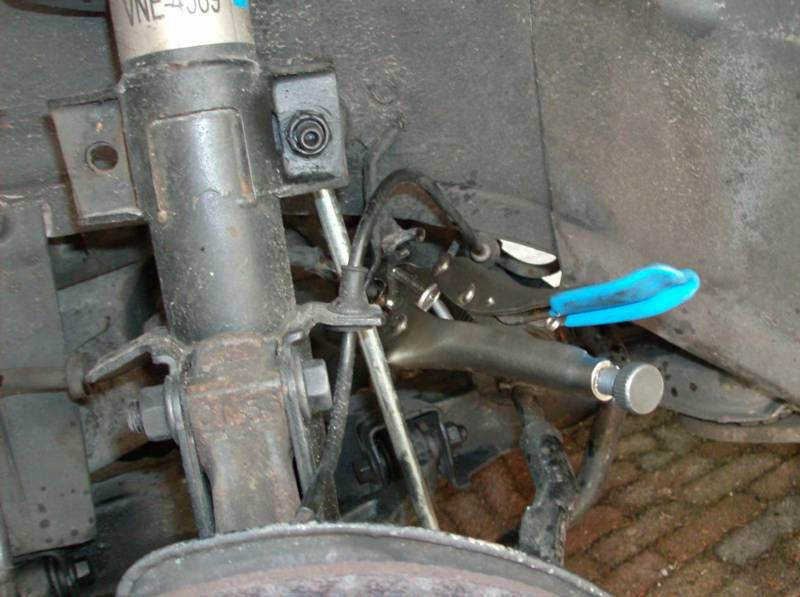

-De knorhaan rechts in het plaatje hieronder, komt zeer van pas bij de koperen moeren bij de achterste remslangen:
Zo'n sleutel zet zich zelf vast en kan bijna niet slippen.

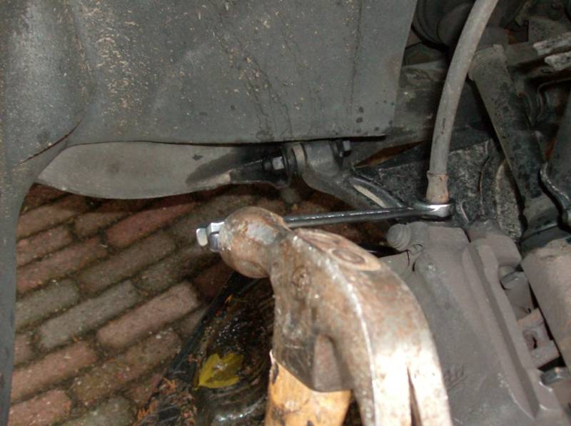

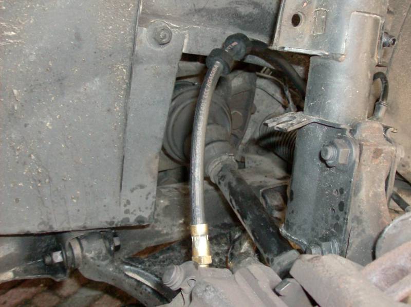

De voorste remslangen. Hier heb je de open ringsleutel 14 nodig, een open ring 11 kan van pas komen voor de koperen moer maar niet bij mij. Het speciale gripsleuteltje werkte hier ook niet, dus de Gedore killer.
ABS kabeltje even uit de weg halen.
Nogmaals zorg dat je niet slipt op het koper, want dan ben je verder van huis.:
Goed die ging los.
Nu de kant bij de klauw. Die zat vaster dus nog klein beetje vaster schrikken met de hamer:
Nu kon hij losgedraaid worden.
Als je het doet zoals ik, doe het dan wel met beleid. Op de volgende manier kan je enorme krachten zetten:

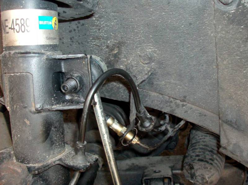

Nieuwe slang er in, begin bij de klauwkant:
Dan de "koperkant". ABS kabeltje terug in klemmetje:

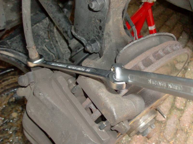

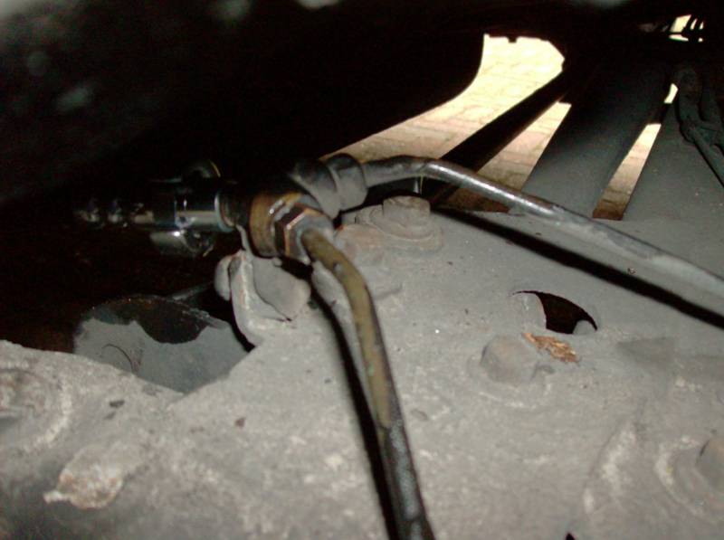

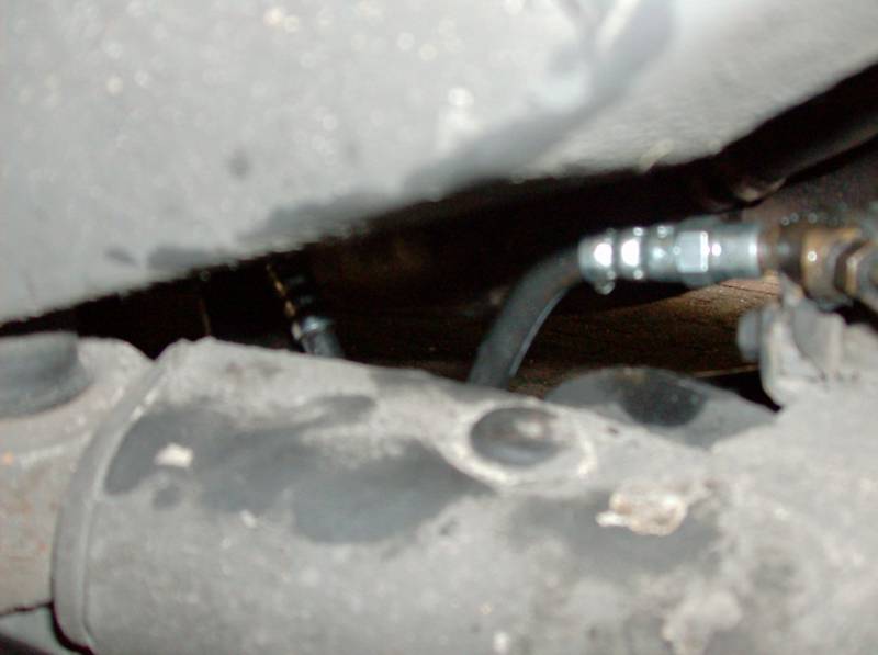

Nu de achterkant: eigenlijk is een brug hier wel erg pretig. Linksachter is nog wel te doen maar rechtsachter is niet leuk.
Begin weer met de koperkant: Open ring no 14 op de slang, het gripsleuteltje aan de achterkant.
Een zaklamp maakt het leven prettiger:
Bij herhaling nog even de genodigden:
De boel vastdraaien is een stuk makkelijker. Draai niet te strak.

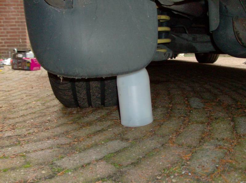

Opvangbakje met slangetje achter:

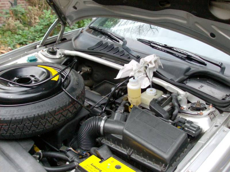

Het Eezibleed bakje en de reserveband voor de luchtdruk:
Achter ging het ontluchten prima.
