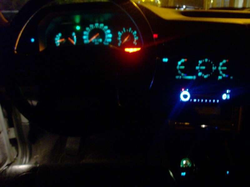

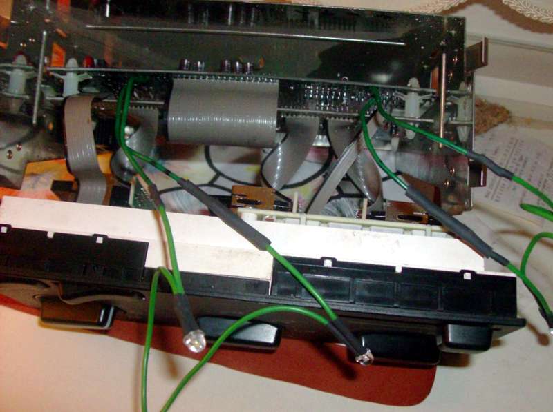

Eergisteren, de ECC ook voorzien van LED's, met dank aan Turbo-geek voor een heel oude tip van hem.
3 leds extra, anders krijg je de ECC verlichting niet mooi egaal.
Het gefrot:
En een overbelichtte  ;D  camera met het resultaat:
Volgende keer de camera maar stilhouden.

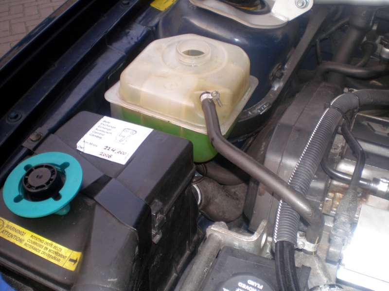

Radiateur vervangen
Goedenavond.
Omdat mijn roffel meer koelvloeistof begon te drinken dan lijnolie besloot ik de radiateur te vervangen.
Voordat ik dat deed de volgende zaken gechecked:
1. Alle koelslangen goed en vast
2. Geen lek bij reservoir of dop
3. Geen lek bij waterpomppakking
4. Geen lekkend thermostaathuis
5. Geen lekkende koppakking

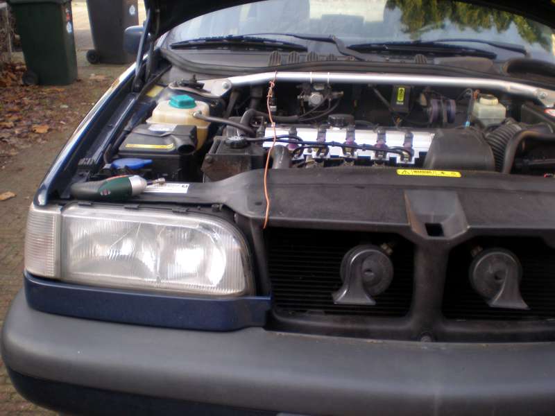

Het maakt voor de procedure en de radiator verschil of je een handbak of automaat hebt of een turbo.

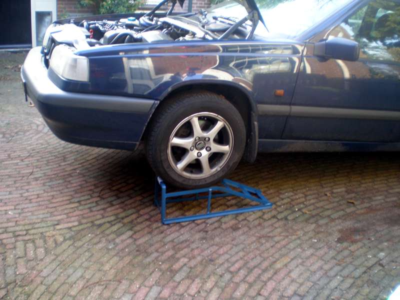

De makkelijkste manier om je radiator er uit te halen is onderlangs, dus twee babybruggetjes gekocht:
Let op de maten als je roffel verlaagd is! Check ook de breedte i.v.m. je banden.

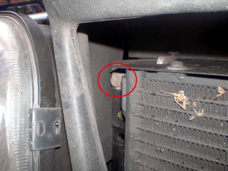

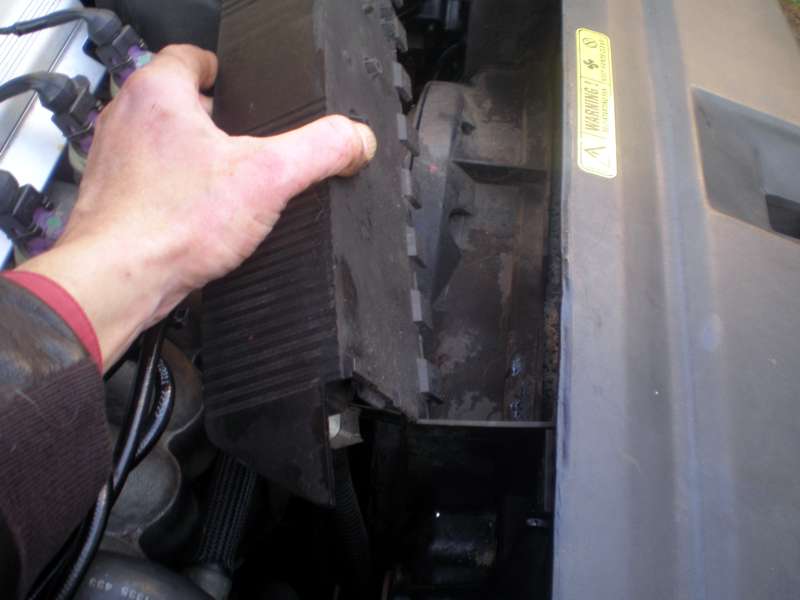

Het één na lastigste van de klus: Het loshalen van twee boutjes boven, je komt er gewoon moeilijk bij. Terugzetten is nog vervelender. Zorg voor een kort knietje op je ratel.
Omdat je fan ook los komt, is het verstandig eerst de kabeltjes los te halen.
Er zijn andere methoden maar dit werkt prettig.

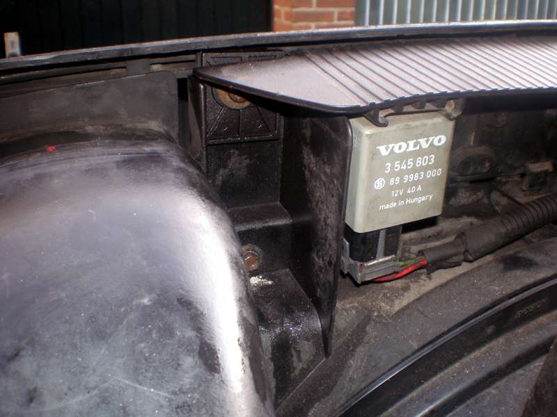

Het relaisblok losgemaakt en op een veilige plek gelegd.
De condensor met twee draden aan de veerpootbrug gehangen. Zo kan ie niet vallen.

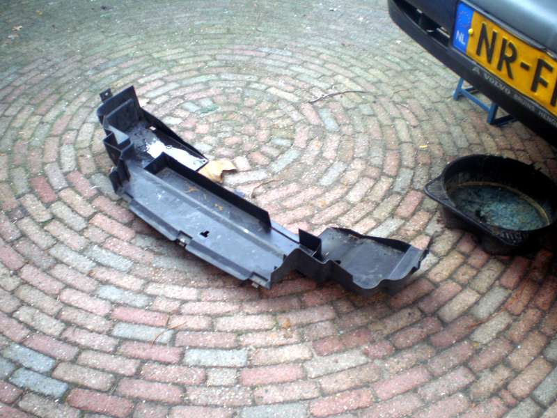

Bescherm plaat aan de onderkant er uit (twee parkers en drie klikkertjes):

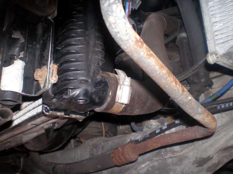

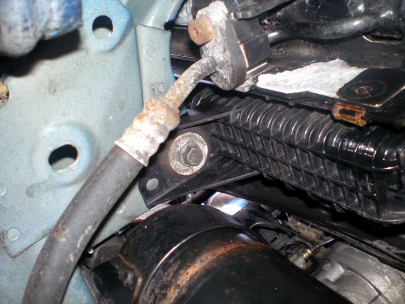

Bouten aan de onderkant los (dan hangt de condensor helemaal vrij):
Nu kan de radiateur helemaal los:

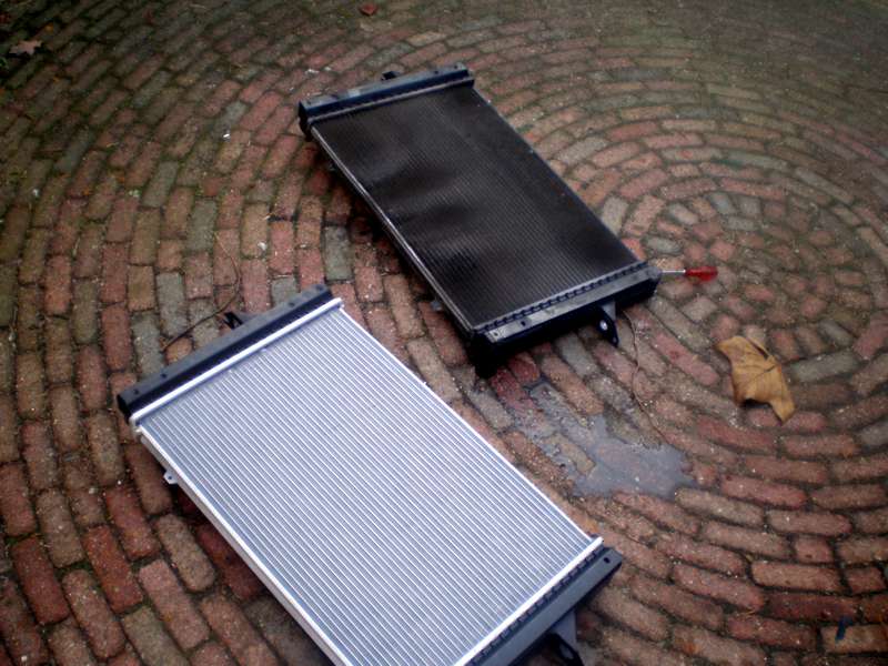

Nieuw en oud:

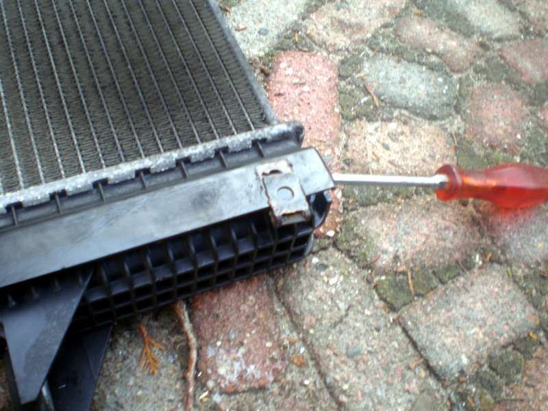

Stom, vergeten 4 clipjes mee te bestellen. Dan maar hergebruiken:

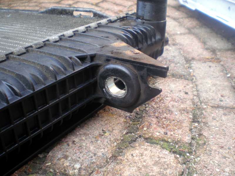

De twee rubber ringen aan de zijkant van de radiator krijg je er uit als je het metalen busje er eerst uittikt:
