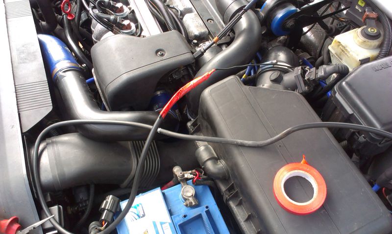

Er was nog net genoeg ruimte om een stuk elektradraad met vacuümslang door de tule van de firewall te trekken.
Slangetje op de kerstboom. De andere kand gaat naar het kastje met de elektronica.

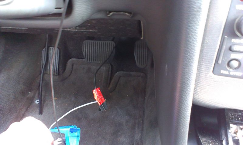

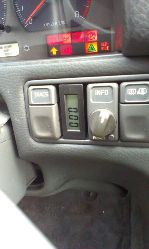

Het kastje met de MAP sensor aan de bestuurderszijde onder het dashboard weggewerkt. Het metertje komt 90 graden gedraaid in het laatste vrije schakelaar plekje.
Het naar boven takelen van het meterje ging ook weer met een stuk elektradraad.
Voila:
Is dit mooi: Nee. Blijft dit zo: Nee, maar alle snoeren en slangen zitten nu op hun plek. Het digitale metertje wordt vervangen door een blindpaneeltje met daarin een verticale LED balk met 10 LEDjes. Leest wat makkelijker uit. Ik denk dat het er eentje wordt met peak-hold functie zoals sommige VU meters.
Zo zal het weer met de rest van het interieur matchen. Het heeft er alles van dat het gebruikte paneelmetertje een 200mV volle schaal exemplaar is. Er is nog wat te knutselen maar de basis is er.
