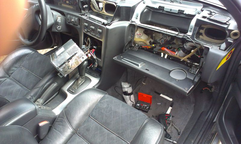

Ik heb een aantal klusjes waarbij het bovendek van het dashboard los moest gebundeld. Zo kon ik lekker opschieten.

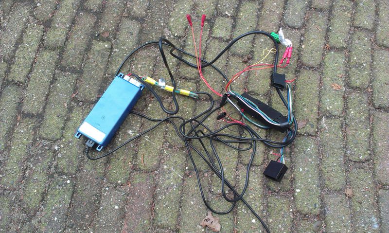

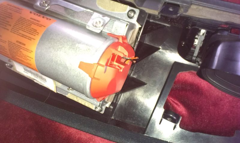

De draden van de passagiersairbag zijn ooit losgerukt van hun connector. Dan zit je met dit:
Haal je het bovendek los, maak dan eerst de diverse connectoren los. De airbag en wederzijde van nieuwe, andere, connectoren voorzien. Was even een puzzeltje om de polariteit uit te zoeken.

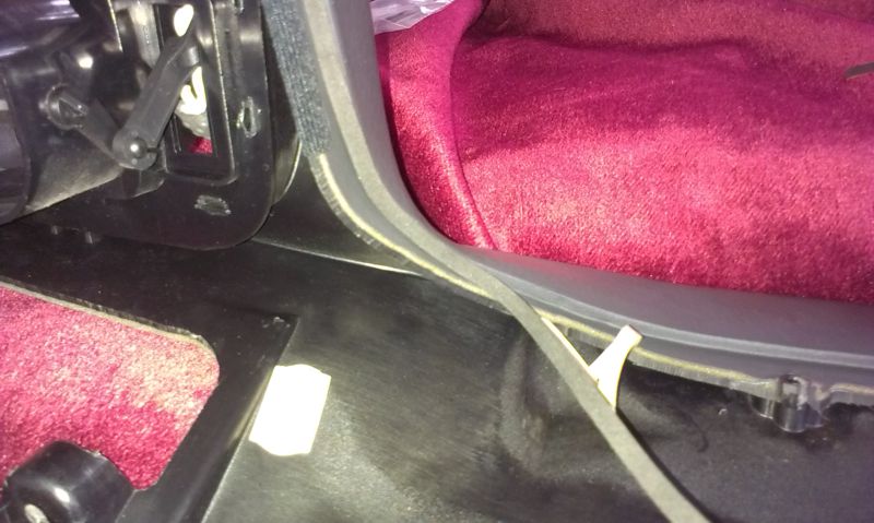

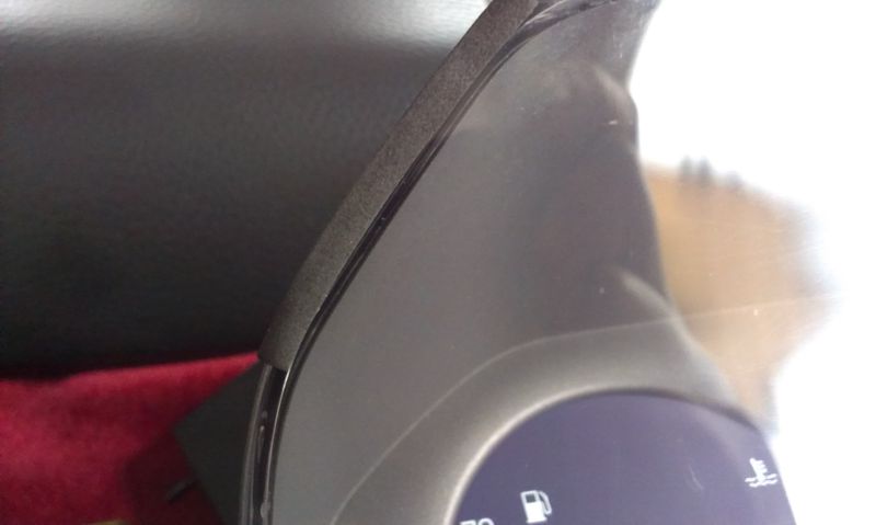

Daarnaast hebben Nrfh en TT een zeer irritant dashboard rammeltje dat van de linkerkant lijkt te komen. Bij nader onderzoek bleek de oorzaak in een beetje speling tussen de tellerunit bevestiging en het bovendek te liggen. Zowel het bovendek als de tellerunit van wat heel dun "tochtstrip" voor luidsprekers voorzien.
Rammeltje weg.
Toen was het tijd om de Parrot er uit te halen. Niets mis mee, maar ik had al een Grom interface. Die ging ik uitbreiden met een Bluetooth interface.
Voor degenen die niet weten wat een Grom USB is: Dat is een kastje dat je op b.v. een SC-901 kan aansluiten. Zo kan je met behoud van de originele looks muziek van je iPod of USB stick via je oude radio afspelen. Als je hier nog een Bluetooth interface bij koopt, kan je handsfree bellen met je iPhone of met je Android. Daarnaast uiteraard muziek afspelen en het geluid van je navigatie over je versterker laten gaan.
Als ik een auto nog niet ken ben ik altijd bang om achter de radio te kijken. Wat voor onomkeerbaar genoei zal ik nou weer aantreffen. Niets van dat alles. Jesse had de boel heel net ingebouwd. Ik hoefde alleen wat connectors los te trekken en terug te plaatsen en de Parrot was er uit.
Het feest kon beginnen.

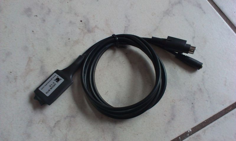

De Grom Bluetooth interface:

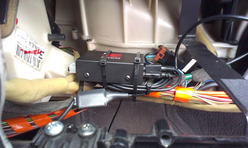

Het geheel weggewerkt en vastgezet:

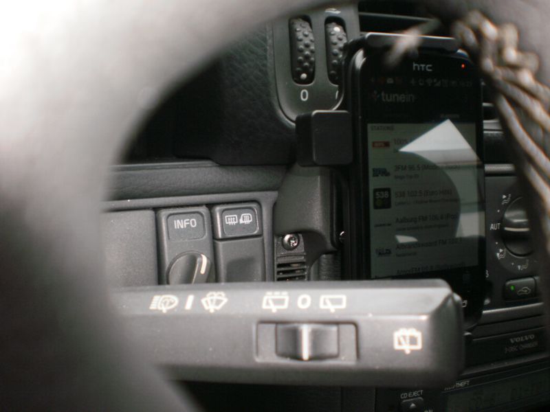

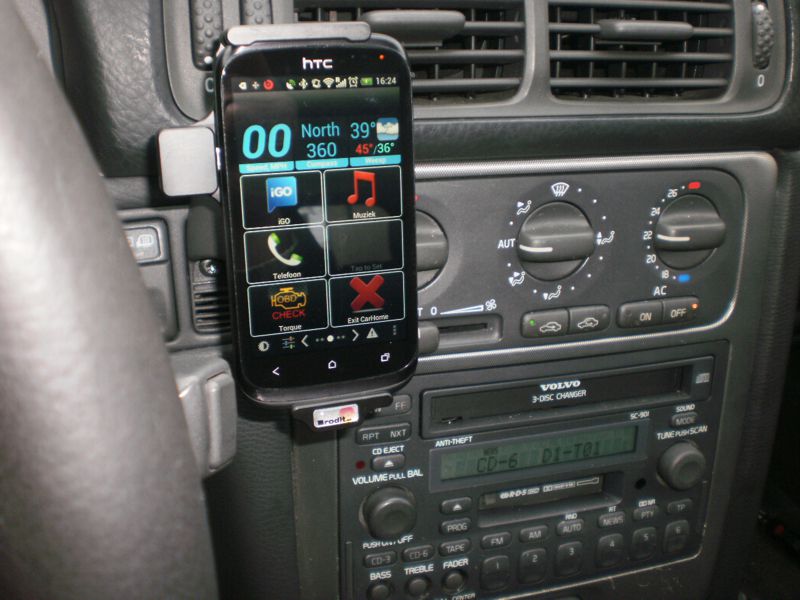

Om mijn HTC telefoon prettig op te hangen had ik een actieve Brodit houder gekocht. Mooi degelijk spul dat perfect op het Volvo inlegpaneeltje past.
De oorspronkelijke oplaadkabel naar de sigarenaansteker doorgeknipt en voorzien van een USB steker. Die kon weer mooi in de vanaf nu onbenutte USB aansluiting van de GROM. Waar haal je anders even makkelijk zonder ingrijpen 5V vandaan?
Als gebruikersinterface gebruik ik "CarHome Ultra". Een fijne toepassing. Zeg maar een soort van Centrafuse voor Android. Zo heb ik toch een soort van Carputer zonder het innerlijke uiterlijk van mijn wagen aan te tasten.
Het geheel even getest. Ik ben erg tevreden. De geluidskwaliteit is goed en het handsfree bellen ook. De bijgeleverde Grom microfoon heb ik niet gebruikt. Jesse had een Peiker zwanehals microfoon ingebouwd en die doet het gewoon goed.
