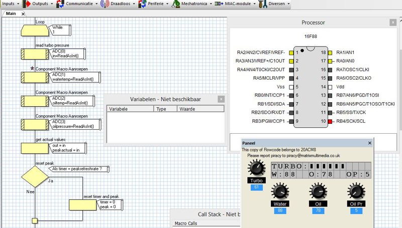

Na wat geruzie met PayPal die dacht dat ik uit Iran kwam en handel in nucleair afval, kon ik eindelijk weer bestellen.
Wat komt er aan: Een debugger programmer voor de reeks microcontrollers die ik wil programmeren, met accesoires, een ontwikkelbordje met processor en een Display ( 2 * 16 karakters).
Helemaal niet verkeerd dat het spul nog niet binnen is, anders word ik te gretig. Komen alleen maar fouten en overhaaste beslissingen van.
Voorlopig is de keuze gevallen op de volgende metingen:  Turbodruk, kvs temperatuur, olietemperatuur en oliedruk. Sensoren gaarne zelf aanschaffen. Mochten jullie een keuze weten van vier items die beter zijn om weer te geven: Laat het horen. Ik ervaar dat niet als kritiek maar als opbouwend meedenken.
Grote analoge meters wil ik niet, dat is mijn dogma. Daarnaast moeten de kosten binnen de perken blijven zonder aan comfort in te boeten.
Zo kan een moderne simulatie en programmeer omgeving er uitzien. Achter de schermen gebeurt een hoop meer, waar je gelukkig zelf hand in hebt. Rechts onder zie je een simulatie van het LCD display. De draaiknoppen simuleren de input waarden van het metertje.
De peak-hold functie die ik aanvankelijk in gedachten had voor de turbodruk, blijkt in de praktijk hinderlijk en onoverzichtelijk.
Er komt nog een hoorbaar en zichtbaar alarm op.
