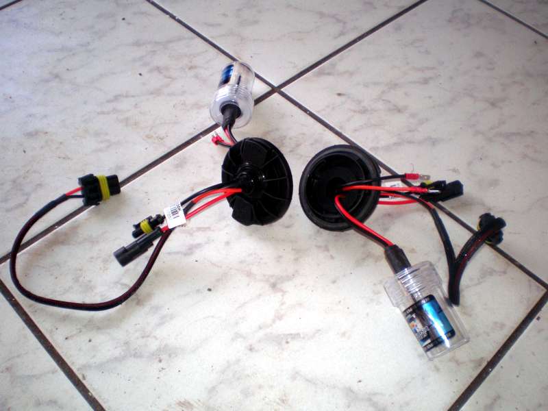

Vandaag nog zo'n bekend Chinees HID Xenon sitje binnengekregen.
Beter voor het zicht van iedereen een rationele 4300K.
Waar heb je die besteld als ik vragen mag en geeft hij geen storing kapot lampje
gr mevita
Ik heb ze nog niet ingebouwd. Ik verwacht geen problemen met het storingslampje.
35W of 55W is ook niet zo'n groot verschil. Anderen hebben hier ook geen ellende mee gehad, maar als ik wat tegenkom zal ik dat melden.
Ik denk dat de detectiemarge vrij ruim is genomen.
Heb het setje via ebay.de besteld via cartronica (tiben versand). Kosten 73,80 incl. B.T.W. en verzenden.
Spul was binnen 5 dagen binnen.

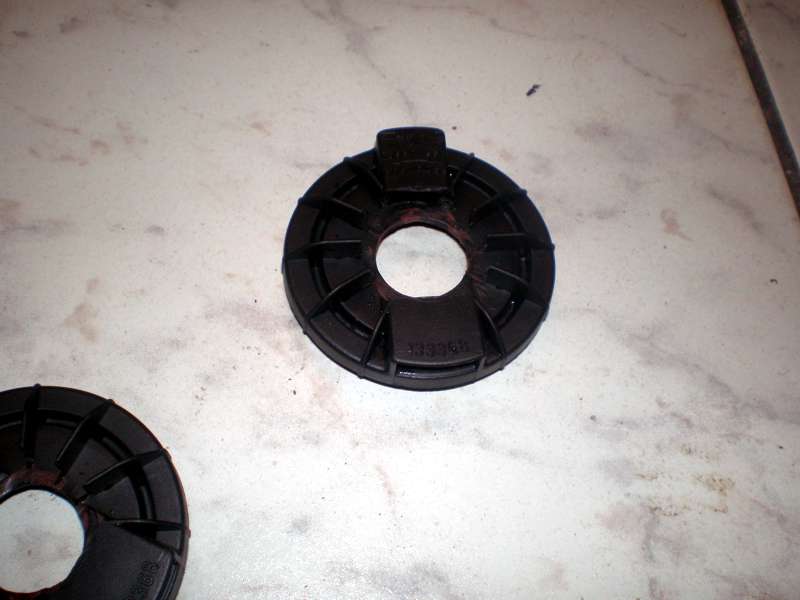

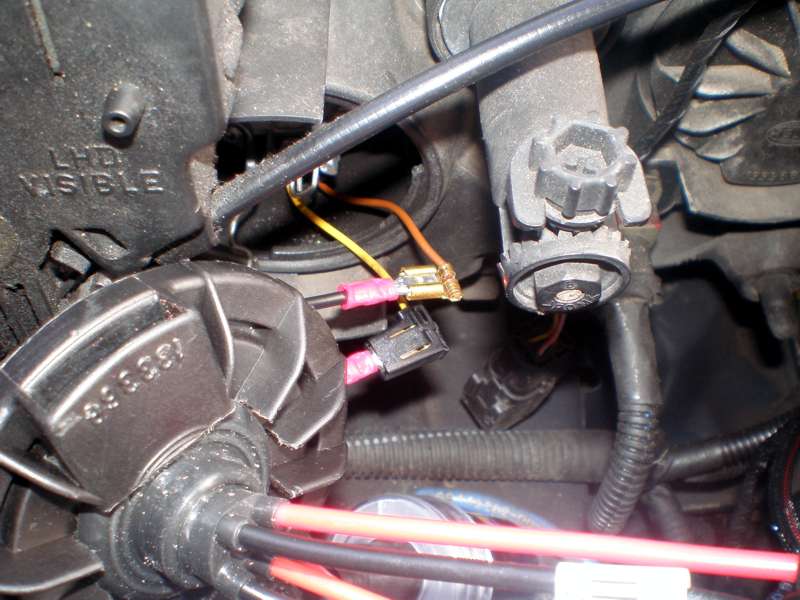

Gaatje van 25mm. en een beetje er omheen weggedremeld:
Soepje er doorheen:
Gereed voor inbouw. Hier komt nog wel netjes krimpkous over:
Hier kan je tijd besparen. Het voetje van het xenon lampje is wat dikker dan het origineel.
Het kan een enorm gefrot zijn om de lamp vast te klikken. Velen halen de lampunit er uit om er makkelijker bij te kunnen.
Als je het originele klemveertje (boven) aanpast zodat hij er ongeveer uitziet als onder, dan is het een fluitje van een cent.

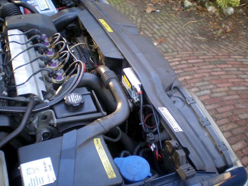

Voorschakelapparaat voor de rechter koplamp tegen de radiatorhouder:

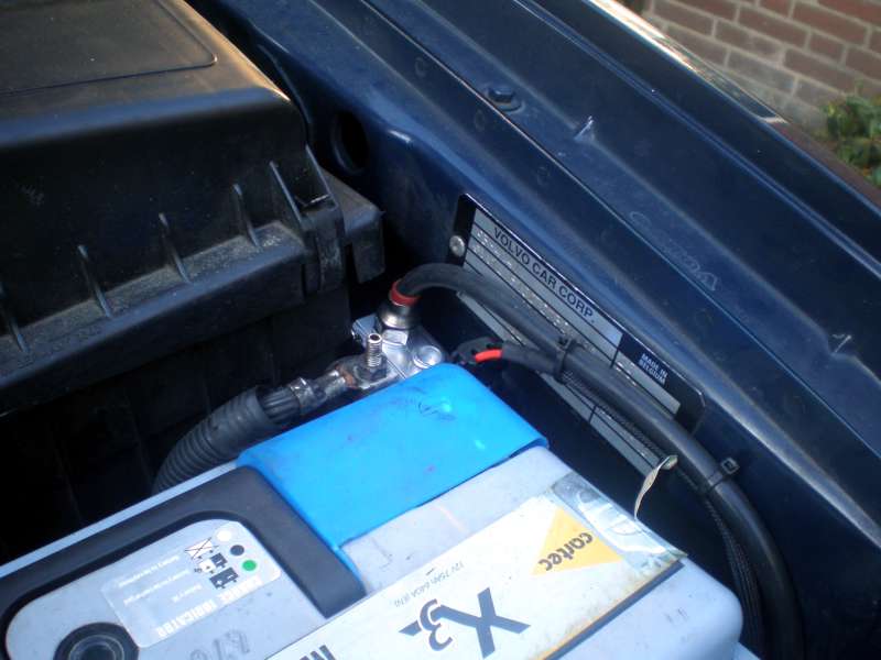

De linker achter accu en luchtfilterhuis:

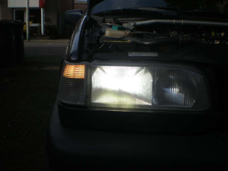

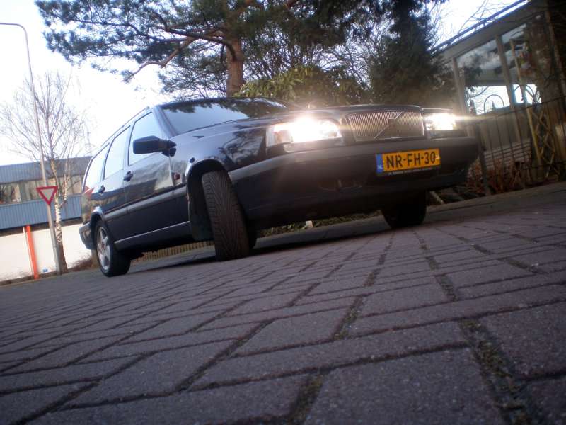

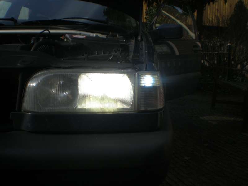

Het resultaat (voorzover je dat op een foto kan zien):
De parkeerlichten lijken nu geel vergeleken met de 4300k xenons, daar komen dus witte ledjes in.
Dit had ik dus eerder moeten doen, wat een verschil!
Werkelijk een genot.

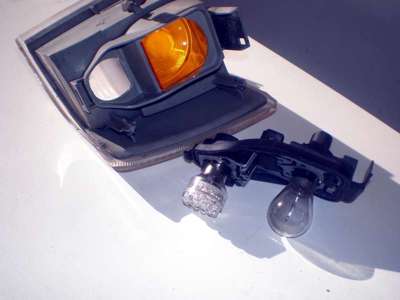

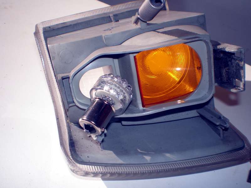

De daglichten steken wel erg geel af bij dit witte licht, dus een setje led lampen via e-bay besteld (4 pond per stuk)

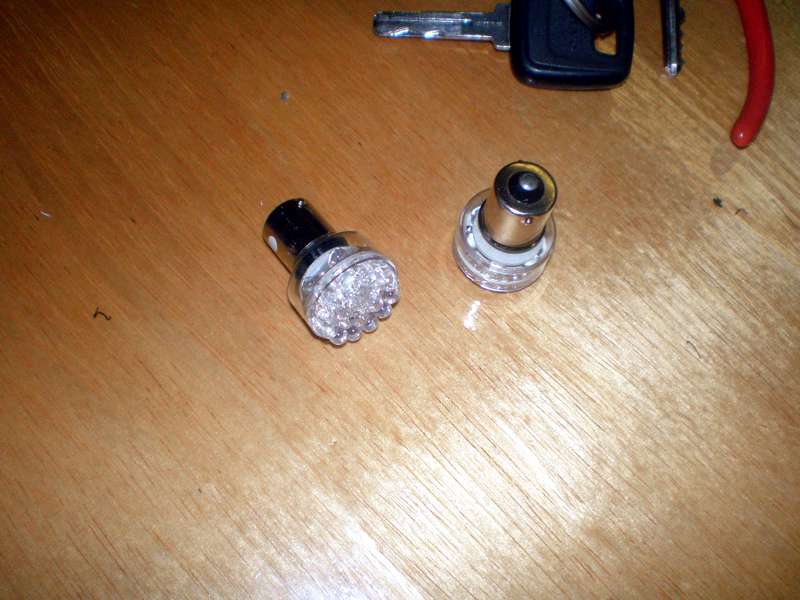

voetje BA15S:
Gaat dat passen? Ehh niet meteen:
Na wat gedremel past het wel:
Oud licht:
Nieuw licht:

2X 24 LED WHITE 1156 TAIL or STOP bulbs BA15S P21W UK
Ik heb niet al te helderen genomen, ze worden verkocht per twee.
zit er nu blauwe schijn in, of lijkt dat maar zo?.
