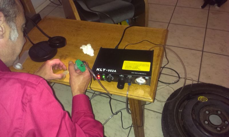

De SMD soldeer dispenser uit China is ook binnen.  Het apparaat wekt verbazend goed. Normaal gebruik je een compressor om de dikke soldeervloeistof door een dunne injectienaald te persen. Ik koos voor een thuiskomertje op 4 Bar als luchtbron. Werkt perfect.
Wat ik op onderstaande foto in mijn rechterhand houd is niets anders dan een injectienaald door luchtdruk bediend. Onder mijn wijsvinger zit een klein schakelaartje om te doseren.

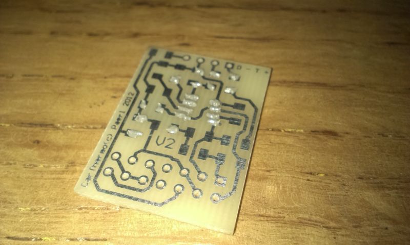

Wat soldeer stripjes aangebracht met de dispenser op een willekeurig printje.

ZIt er geen doseerklokje op dat apparaat? (is moeilijk te zien...) Dat lijkt me een tweede zeer belangrijke functie van zo'n doseerapparaat. Dat je een precies afgemeten hoeveelheid pasta op een padje kan aanbrengen. Zeker voor weerstandjes e.d. is het belangrijk dat op beide padjes dezelfde hoeveelheid pasta zit; zo wordt de kans op het zogenaamde tombstonen een stuk kleiner.
Als zo'n timertje er niet op zit, zie ik een volgend projectje ;D Samen met een voetschakelaar ;)

Timer, voetschakelaar, druk en vacuumknop zitten er op. Ik kan niet anders zeggen dat hij fijn werkt.
Mooi apparaat Yits en je maakt erg mooie printjes zo  :eusa_clap: :eusa_clap:

Zo kijkend naar die reserveband, denk ik: Leuk geen herrie van een compressor, maar toch een beetje suboptimaal.
Iedere keer met een vieze band door de woonkamer is ook niet alles.
Leuker zou het zijn een flesje te vinden van 2 á 5 liter en daar een bandenvulnippel op te monteren.
Wat  zou hiervoor leuk zijn? Als het een kleine 5Bar aan kan is het goed.
