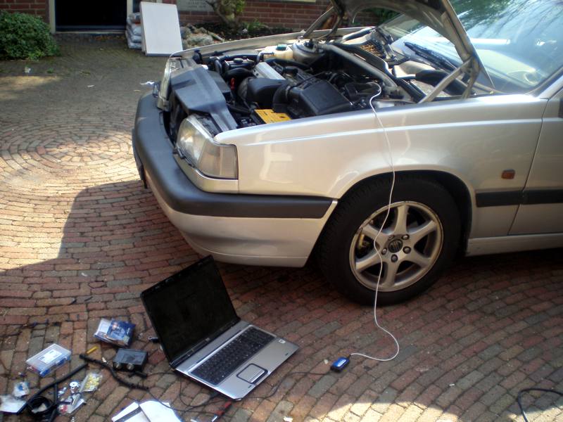

Uiteraard ging er wat meer gezoek aan vooraf.

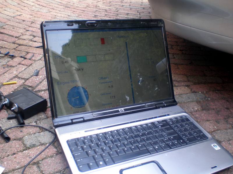

Thuisgekomen de OMVL (Millenium) aan de PC gehangen, geen errors, niet bevredigend.
Goed computers zijn computers, een reset gegeven en een meer dan heerlijk weekend met mijn Saskia rondgeroffeld.

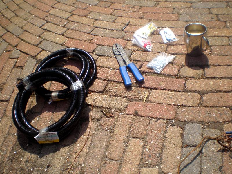

Heb gisteravond ladingen oogjes, stekers besteld en van dat mooie geribbelde kabelbeschermer.
Bij Conrad heet dat beschermslang van Silvyn.

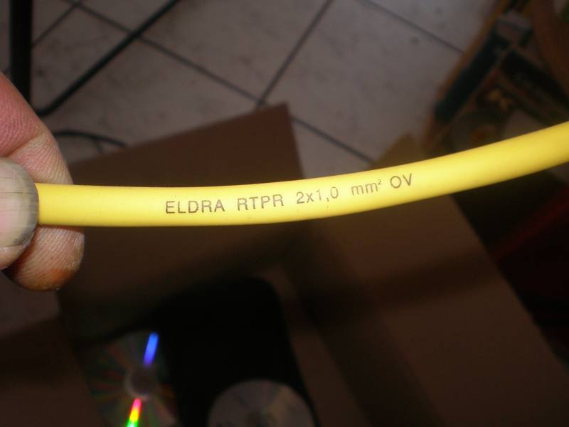

In de buurt van de motor is het een plicht om snoer te gebruiken dat het redt tot 105 graden.
Dit kabel redt het van -30 tot 130 (RTPR):

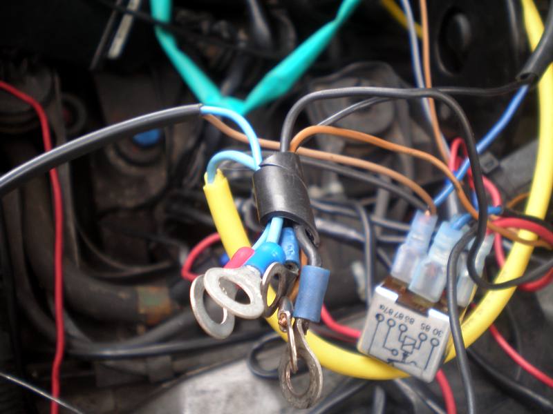

Dan ben je er nog niet want zodra je het kabel ontmanteld is het een deel van haar bescherming kwijt en zal dit bij verwarming vroeg of laat poreus worden. Ommantel dit gedeelte met siliconemantel tot aan de schoentjes:
Neem schoentjes zoals op de foto, dus volledig geïsoleerd.

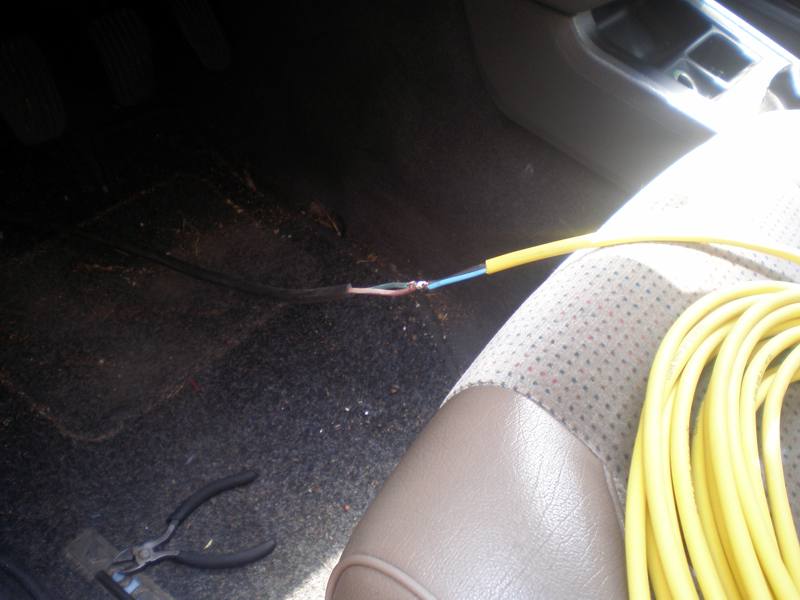

Ik begon met de poreuze kabel voor de LPG pomp te vervangen. Bij deze roffel loopt die binnendoor, best.
Stroom er af, van achter naar voren gewerkt tot even voor de firewall. Toen het volgende gedaan om de oude kabel als trekveer voor de nieuwe kabel te gebruiken:
Kabel onder de motorkap verdient nog een extra bescherming en ik een kop koffie:

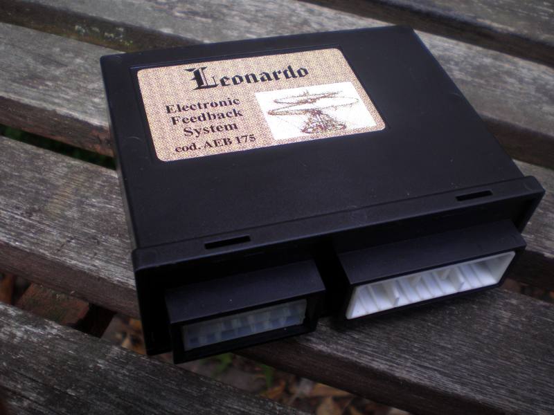

De nieuwe gascomputer:
Let er op: Als je een exemplaar met een een OMVL sticker het heb je andere software nodig dan wanneer je een exemplaar direct van AEB (de echte fabrikant) betrekt. De configuratiefiles zijn wel uitwisselbaar. Afgezien van een hardware identifieër zijn ze identiek.
Soms moet je even wat draadjes die bij elkaar horen bij elkaar houden, onderstaande werkt makkelijker dan een tapeje:

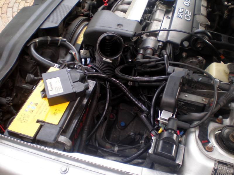

Draadje voor draadje vervangen en logisch gelegd. Het begon leuk te worden.
Kabelbundels zo ver mogelijk uit de buurt van de motor. Kabelbescherming er omheen.
Het begint er al een beetje op te lijken:
Nog wat bundels geherarrangeerd en toen de nieuwe gas ECU vertellen dat het een 5 cylinder betreft en hoe ik wil dat hij zich gedraagt. Omschakelpunt, actuator (stappenmotor in het Nederlands) e.t.c..
gelukkig had ik mijn oude configuratie waar ik tevreden over was opgeslagen, dus uploaden maar:
Het spannende moment. Alles nog één keer nagelopen en starten maar. Even gas geven tot 2500rpm (mijn omschakelpunt), gas los en ja hoor. Up and running  :eusa_dance: !

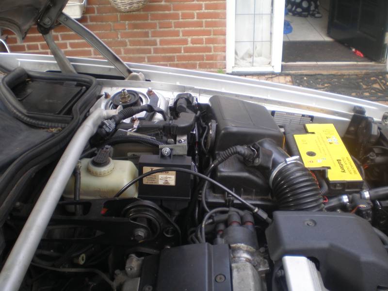

Leonardo, de handelsnaam voor de gascomputer meteen een plaatsje iets verder van de motor gegeven.
Hier hangt de nieuwe Leonardo, de oude mag naar het museum:
