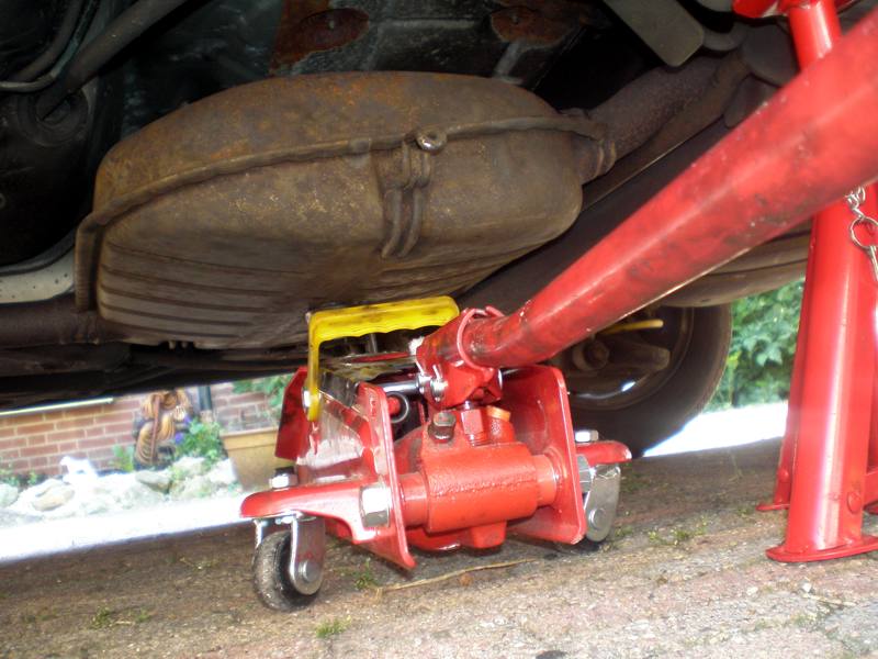

Zet de auto aan de rechter kant op assteunen, en niet links zoals ik deed!

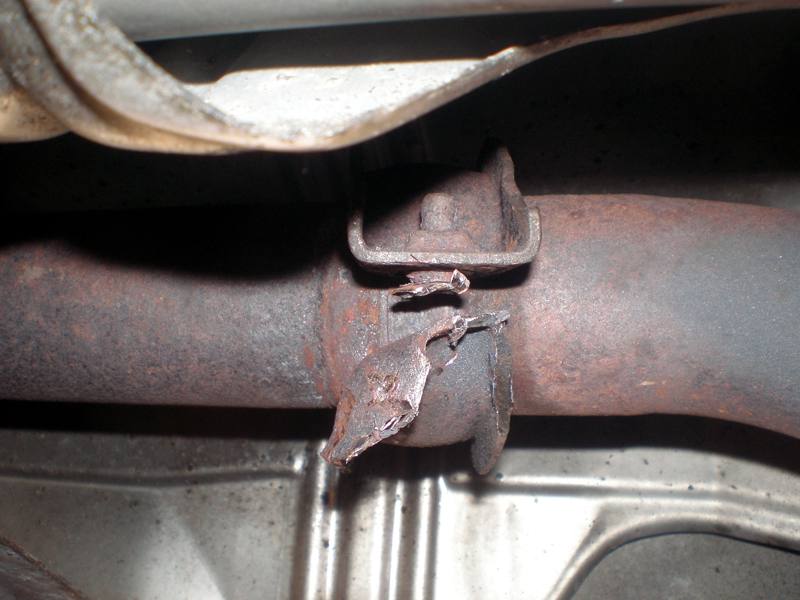

Het gedeelte na de cat moest er uit. Het onderdeel waar ik bang voor was, was het koppelstuk ergend tussen de cat en de demper:
Op de foto zie je dat de kop van de bout vastgelast is  :eusa_wall: , ja echt.
Zonder brug is dat een minder prettige kluservaring, zeker als je bijna door je Dremel slijpschijfjes bent.
Veel later gaf hij zich gewonnen:
Een iets positievere kluservaring.

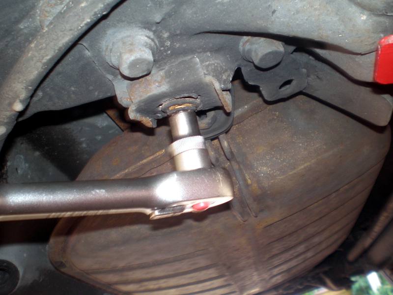

Demperbeugel links:
Niet vergeten de demper te steunen:
Dan de dempersteun rechts.

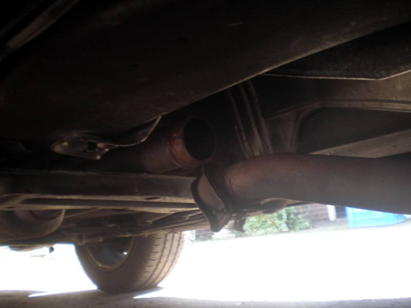

Het koppeling tussen de kat en de demper  kan nu uit elkaar geschoven worden:

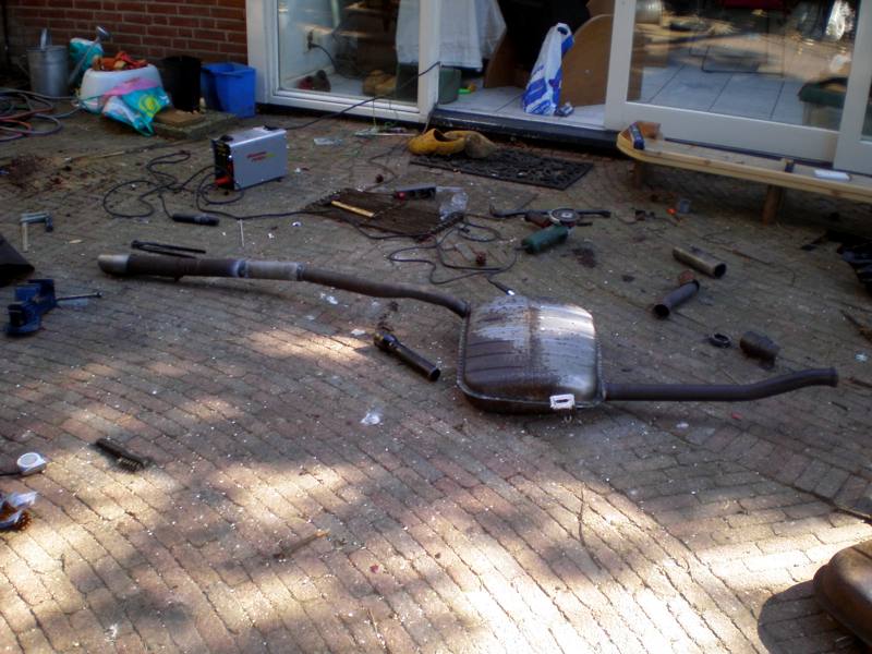

Klem bij uitlaatsierstuk losgemaakt. Vervolgens kom de uitlaat naar voren/rechts onder de roffel vandaan.
Zo erg was de oude uitlaat er aan toe, zinloos om te repareren:

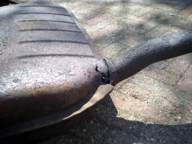

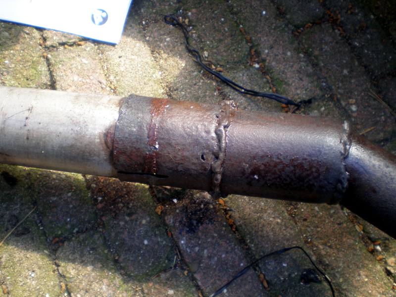

De "nieuwe" uitlaat had helaas één slecht plekje:
Het slechte stuk er uit geslepen. Toen kwam iets heel spannends en leuks.

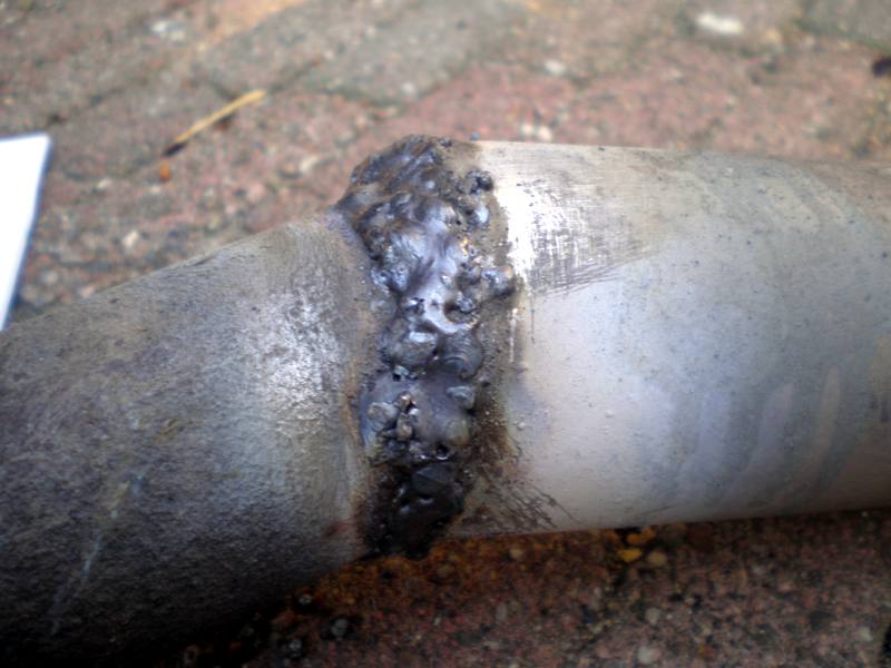

Ik moest er een nieuw stuk tussen in lassen, maar ik heb nog nooit gelast.
Met een simpel lasapparaat eerst twee proefstukjes op wat metaalresten gedaan om een beetje te wennen.
Toen een proefstukje op een uitlaatrestant. Blaf! Er dwars doorheen. Ik zat op ongeveer 90A bij een elektrode dikte van 2,6mm.
De stroom wat teruggedraaid, zo dat de elektrode mooi spetterde en knetterde.
Mijn eerste las (ik moet nog veel leren):
Na wat herkansingen, had ik momenten dat het lassen echt lekker voelde. Gewoon iets langer doorlassen met een beetje zigzaggende beweging tussen de twee helften en het metaal mooi maar niet te lang laten vloeien.
Bij een goedkoop lasapparaat is het lonend de stroom iets terug te draaien als je bij het einde van je elektrode komt.
Erg leuk om te doen, maar nogmaals ik moet nog wat meters doen voordat het allemaal super gaat.
Het resultaat:
Uitlaat er weer onder en testen:
Lekvrij en stevig  :eusa_dance:

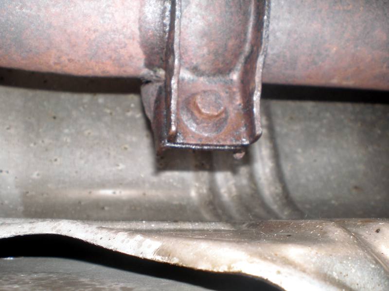

ey wat is dat dan voor beugel waar je DP op rust?
Volgens mij heb ik die dr nie onder zitten hoor  :eusa_think:
Dat is een soort plaat met 4 bouten die eronder zit. Ik heb/had hem ook onder de V70.
(ik weet ff niet meer of we hem teruggeplaatst hebben bij de montage van de DP"  :eusa_shifty:)
Mooi werk Yits :)
Ik vroeg me ook af waar hij voor is.
Als beschermplaat lijkt hij me niet nuttig.
