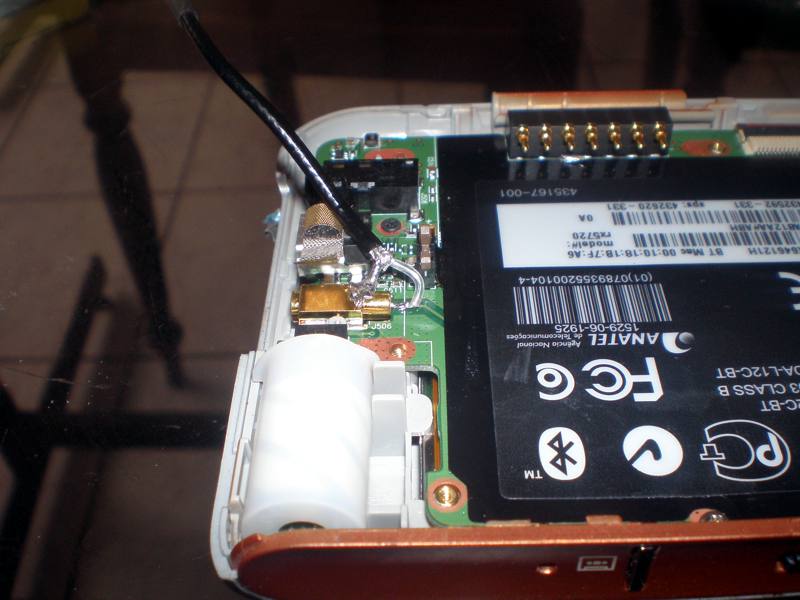

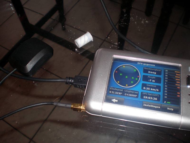

Die HP/IPAQ PDA heb ik al heel lang niet meer in gebruik, er zat een verouderde Tomtom op en de GPS ontvangst via de ingebouwde antenne was zo beroerd, dat je pas halverwege de rit aanwezingen kreeg  :eusa_wall: .
Ik had nog een GPS antenne liggen met een redelijk gangbare plug (de grote versie). Op de PDA paste die niet.
PDA open en wat soldeerwerk:
Na wat gedremel een nieuwe female connector gemonteerd:
En zo heb ik een lekker testplatform en hoef ik mijn radia/navigatie ellende niet steeds uit de auto te halen voor experimenten.
De hoogte indicatie (zie plaatje): Hm ik ben diep gezonken.
Hm nu +10m.
Zit ik op een schip?
GPS nouwkeurigheid is 10 à 15m en dit is binnen, vandaar.
Ik denk dat het is bedoeld om je te vertellen dat je in de bergen zit of zo.
Voordat er een verkeerd beeld van mij ontstaat  ;) .
Dat witte spul op de tafel is slijpsel van de Dremel.
Dat rare rolletje was de oude ingebouwde GPS antenne van de pocket computer.
Ondertussen blijf ik Thijs zijn project met interesse volgen.
Hij is een all in one systeem aan het bouwen op basis van XP in plaats van CE..
Mijn huidige indruk is dat het lekkerder werkt als je functies splitst over meerdere apparaten, maar het oog wil ook wat.

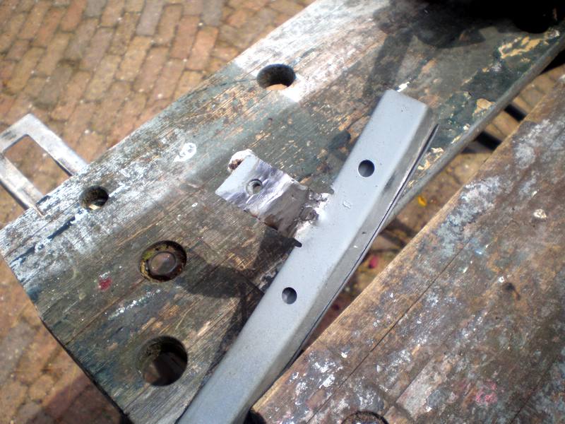

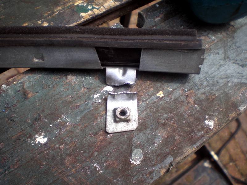

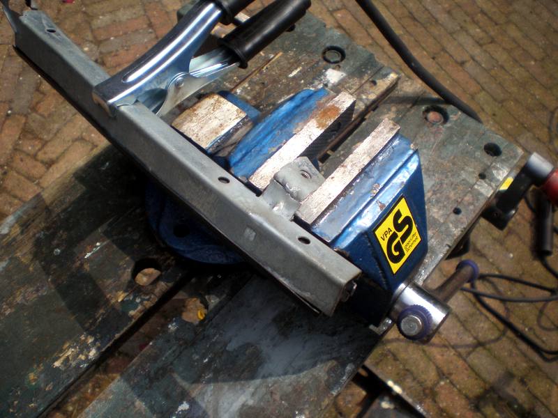

Vandaag had ik even tijd om wat te spelen met mijn primitieve lasapparaat (geen gas).
Het leek mij leuk wat oefeningetjes te doen op te dun materiaal. Het betreft hier een gebroken raamgeleider. Het materiaal hiervan is 0,9mm dik en de dunste elektrode die ik heb is 2mm (zgn. sopelektrode).
Als amateur wist ik nog wel dat ik subtiel te werk moest gaan wil ik niet door het materiaal heenbranden.
Hier de gebroken raamgeleider die ik speciaal voor dit doel bewaard had:
Goed schoongemaakt met de staalborstel. Daarna wat zinkspray er op en in de bankschroef.
De stroom op relatief laag gezet.
Klein lasje in het midden van de breuk gemaakt, ik wilde de bankschroef immers niet vastlassen  ;).
Daarna de boel wat opgeschoven zodat ik aan de gang kon.

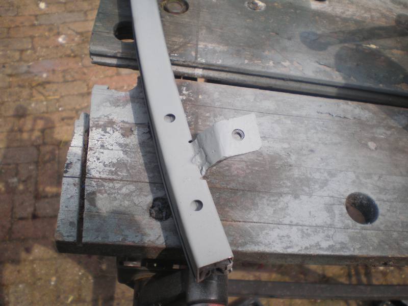

Ergens ging ik toch wat te ruw te werk en brandde een gaatje, maar dat kon ik met wat gedoe weer opvullen.
Hier ben ik de boel glad aan het slijpen:
Het resultaat:
Ik hoop dat de echte lassers mij nu niet uitlaggen, maar wat is dit leuk om te doen!
Gewoon iedere keer een beetje oefenen.

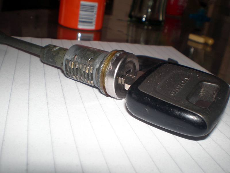

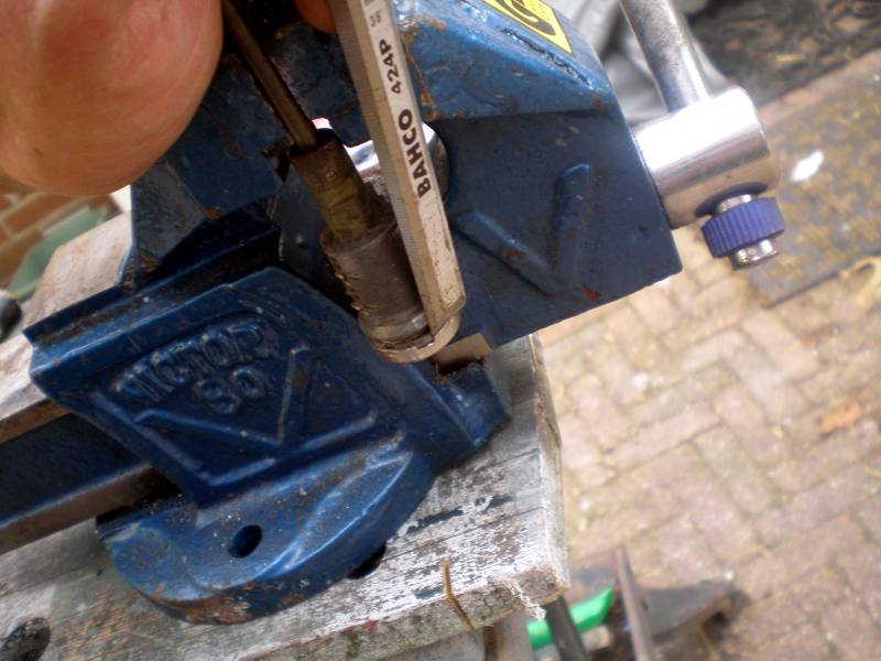

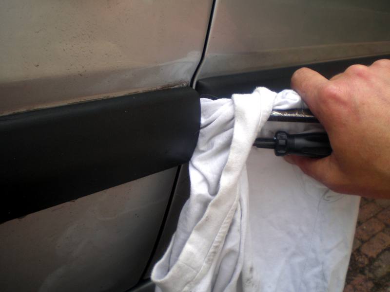

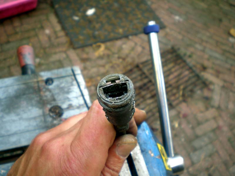

Bestuurdersdeur open, plastic afdekkapje aan de zijkant er af, schroevendraaier er in om de cylinder via het klem systeem vrij te maken, sleutel er in om de cylinder er uit te trekken is de standaard procedure.
Leuk als je sleutel er niet in kan omdat dat afdekplaatje klem zit  :eusa_wall: .
Na wat gefrot kwam de cylinder er toch uit.

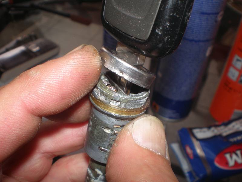

Ik vermoedde dat er een veertje voor het klepje gebroken zou zijn.
Eerst het "sierplaatje" voor het slot er af.
Dat sierplaatje is aan vier kanten een beetje "ingedeukt"zodat hij blijft zitten. Niet moeilijk doen daarmee, gewoon zo lostikken:
Sorry, ik mishandel goed gereedschap ook wel eens  ;) .

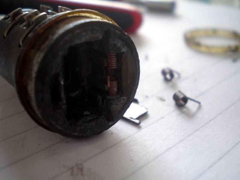

Let op, als het plaatje loslaat zal een plaatje, veertje, klepje en ringetje op de grond vallen!
Na wat gevloek had ik alles weer bij elkaar.
Het gebroken veertje (normaal zit in het midden van het veertje een bochtje dat het plaatje op zijn plaats houdt/terugduwt):

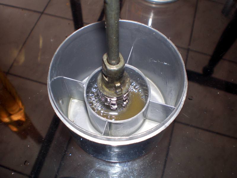

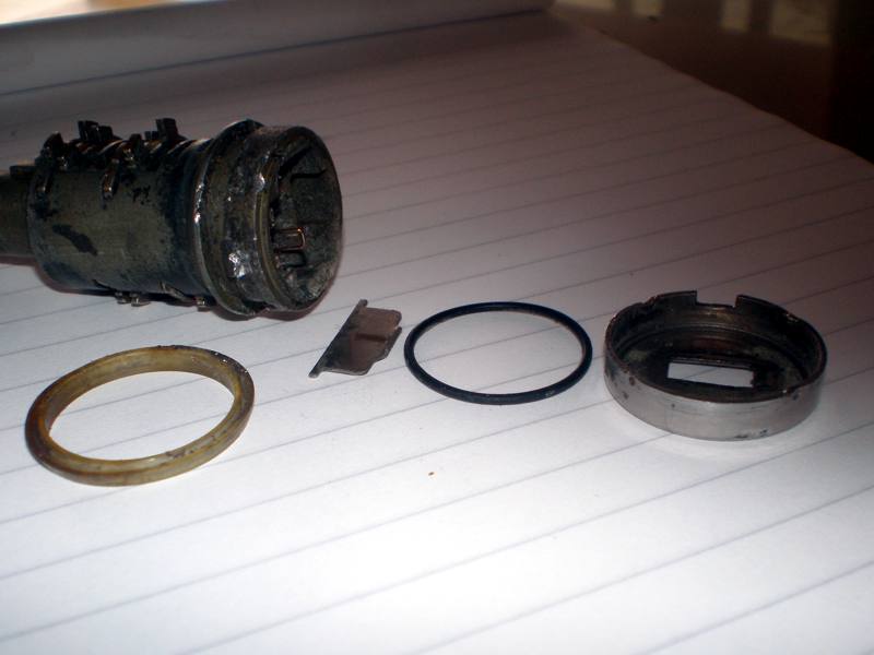

Gelukkig had ik nog een oud slot liggen met een goed veertje, die uit elkaar getikt:
Mijn eigen slot eerst maar even een WD40 badje gegeven, vervolgens remmenreiniger om de WD40 te verwijderen om daarna een siliconenolie douche te krijgen (dat vinden ze heerlijk):
Nog even de donorcylinder, let goed op de positie van het veertje:
Het veertje met klepje in mijn eigen slot gefreubelt, fijn.
Hoezo fijn? Hoe krijg ik het sierplaatje er weer op zonder dat het veerje en het klepje losschieten?
Wel zo (rubbertje zit al in het sierplaatje):
Gepast tikje en de boel zit weer bijna vast.
Nog even wat serieuze secondenlijm langs de rand en het laatste duwtje  :eusa_dance: :
Cylinder in het slot klikken en genieten van een zeer soepel slot.

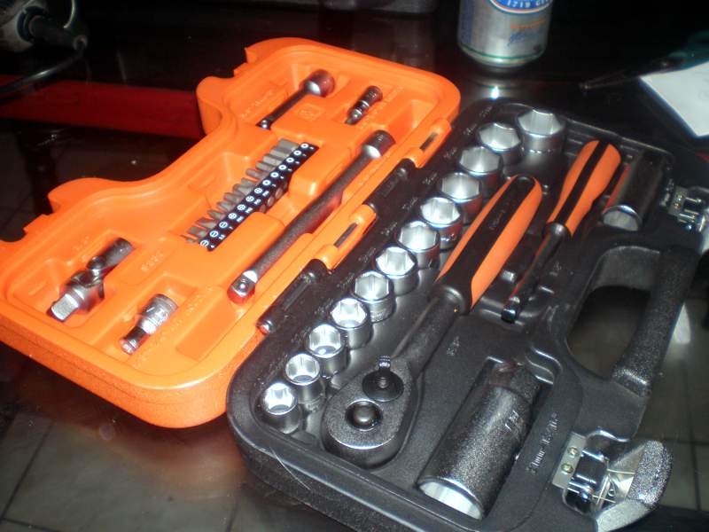

Toch heb dan graag wat zaken bij me (om niet te afhankelijk van anderen te zijn):
-Wat koelvloeistof
-Wat olie
-Stevig breed tape
-Klein sleutel/doppen setje
-Bougies + sleutel
-Startkabel
-Tie wraps
-wat snoer en draad en knijpmateriaal
-Zekeringen
-Universeelmeter
Past allemaal net in een compact doosje.
