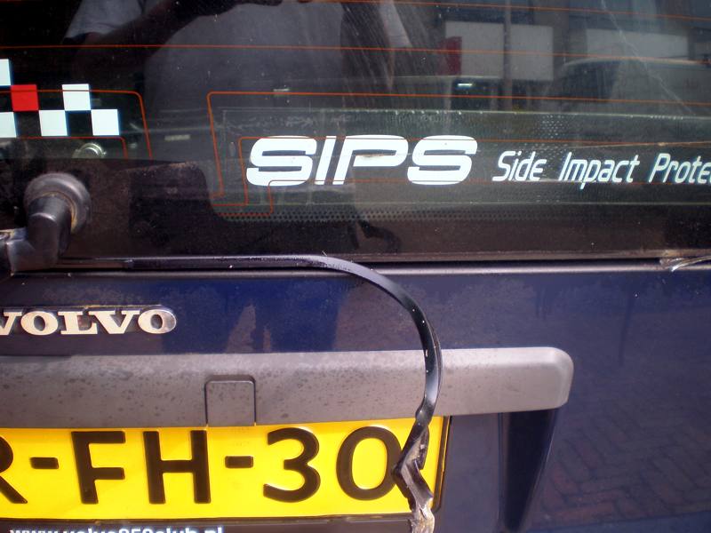

"Roeststrip" estateklep en Sips sticker
Één of ander onmensch heeft een strip bedacht die de achterklep niet alleen lelijker maakt maar ook een potentiele bron van roest is. Elders suggereerde ik dat de strip misschien makkelijker losgaat als je hem verwarmt maar dat is niet zo.
De strip bevat ook metaal!
De strip gaat alleen goed los als je hem niet scheurt. Door opgehoopte rommel kleeft de strip vrij goed vast.
Even wat WD40 langs de gehele bovenkant van de strip naar binnen laten sijpelen doet wonderen.

Kan je ongestoord die lelijke strip van je achterklep halen of moet je er nog iets voor in de plaats doen? (I.v.m. lekkages etc?) Want anders gaat dat lelijke ding bij mij er vandaag nog af.
Groet Nard
#481
Als je achterruit goed vastgelijmd is (ik bedoel waterdicht) moet het volgens mij geen problemen geven.
Maar geen garantie.

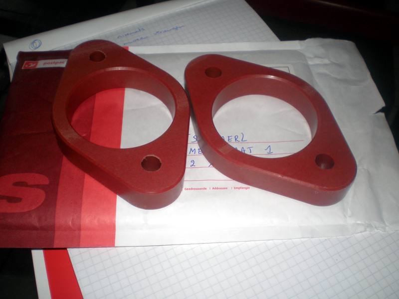

Gisteravond bij BasV70 R veren overgenomen, waarvoor mijn dank.
Dus alles op tijd binnen, kan ik morgen aan de gang, ook met de ashoezen.

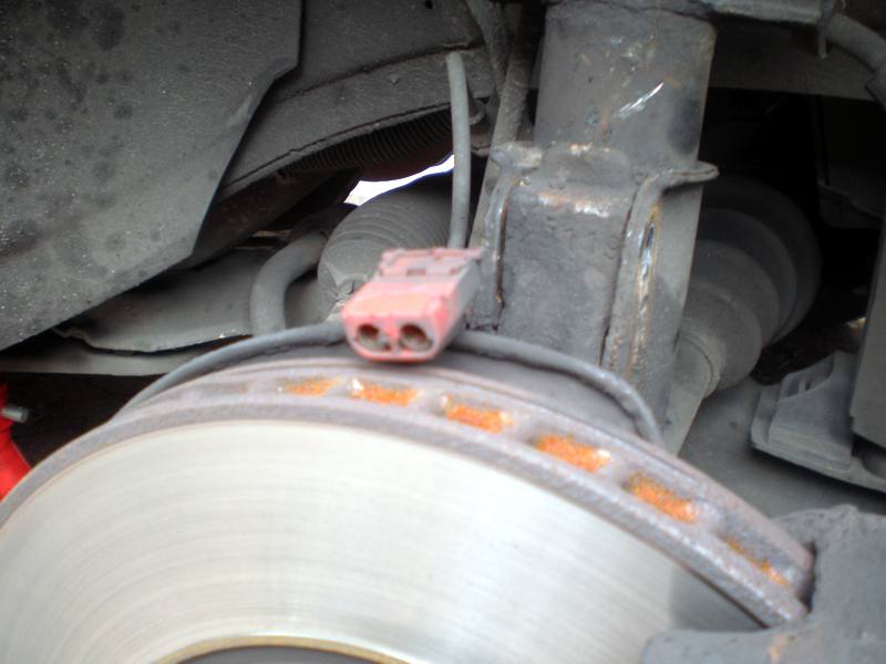

Edit: Accuminpool los, dan krijg je geen errors van je ABS.
ABS connector los (na het werk vanbinnen even schoonmaken en zuurvrije vaseline op de kontakten)

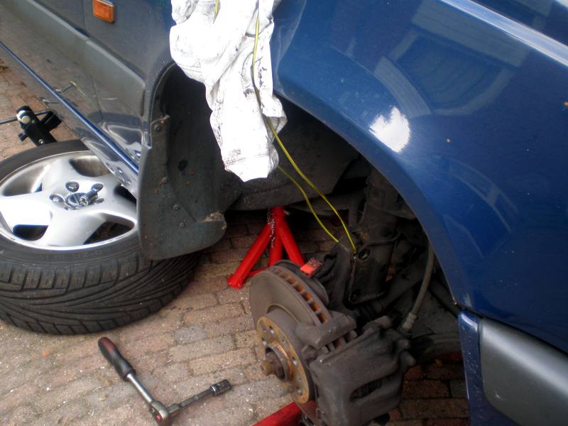

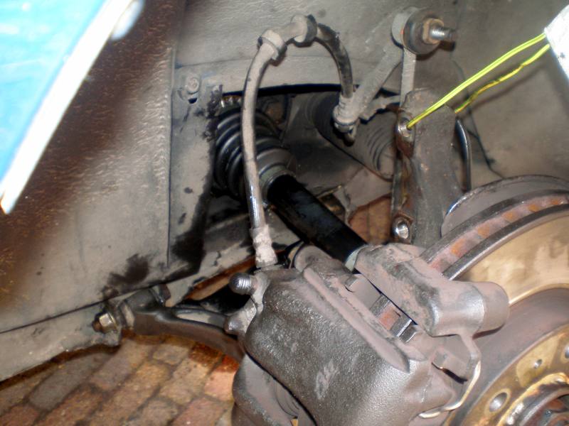

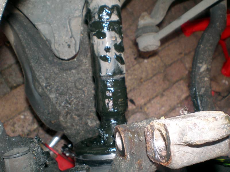

Veerpoten aan de onderkant los:
Neem wat elektradraad om de boel aan op te hangen. Je wil immers niet dat de boel naar beneden lazert en je remkabels beschadigd.
hydraulische krik als steun onder de fuseekogel.
Draagarm los aan de subframe kant.

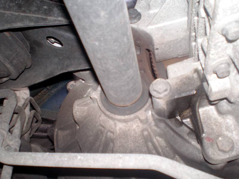

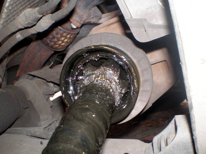

de as zit aan  de bakzijde vast met een verend borgringetje. Een korte harde ruk en hij ligt er uit:
Tijd voor een verse keerring. Door de oude kan je een schroefje draaien om hem er uit te trekken.
Ik heb het gedaan met een moniertang.
De nieuwe kan je er voorzichtig recht intikken met een stuk pvc buis van 50mm.
Vlak tegen de bak is goed, klemt zelf vast.

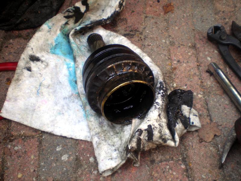

Knip de oude door en verwijder ze.

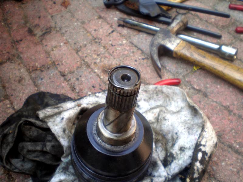

Haal de homokineet aan de bakzijde van de as, die gaat makkelijker dan die aan de wielkant.

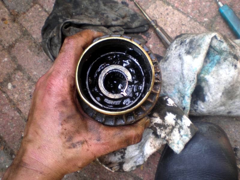

Veeg eerst het ergste vet weg dan zie je het borgringetje (Op het plaatje had ik de binnenste homokineet er al af).
Maak de boel schoon, verwijder zo veel mogelijk vet. en vervang dit ringetje:
Werk gruisvrij!
Voeg nieuw vet toe van binnen uit zo pers je eventuele resten weg (dank Marco). Hoesjes eerst op de as, dan as herassembleren  ;).

Van verlagen is het niet gekomen omdat de "verlagingsveren" die ik van een forumlid overnam geen verlagingsveren bleken te zijn.
Voortaan beter opletten.
Bij de linker ashoes was ik vergeten te vermelden dat je de minpool van de accu moet halen voor je de connector van de ABS sensor loshaalt.
Doe je dat niet, kan je je laptop aan je Volvo hangen om een foutcode te resetten.

ABS connector los:

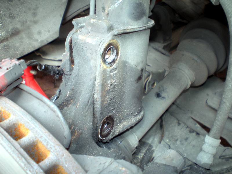

Krik onder fusee en draagarm los:
Bovenste kant van de endlink voor de stabilisatorstang er af.
Veerpoot aan onderkant los:
Zekerheid voor alles:
Nu kan de veerpoot er uit. Je hebt dan veel meer ruimte om lekker te werken en voor die drie wegwerpmoertjes aan de bovenkant hoef je het niet te laten. Kleine moeite voor veel gemak.

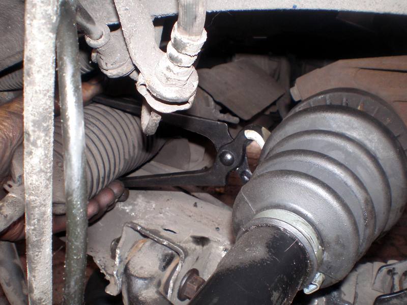

Als je de grote spanband van de binnenste homokineet wilt vastmaken, merk je dat je geen ruimte hebt voor een moniertang.
Mijn lieverd heeft voor mij bij de Gamma een zo slecht mogelijke nijptang gehaald  :-*.
Waarom zo slecht mogelijk: Omdat ik misschien de vorm van het knijp/snijvlak zou moeten veranderen.
Zacht metaal slijpt nou eenmaal sneller.
Dit bleek ook het geval.
Als je beide armpjes van de nijptang om het rubber van de stuurgeleidestang doet gaat het net:

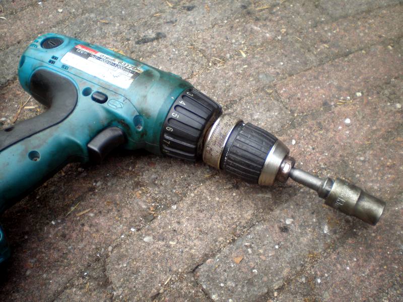

Even tussendoor: Zo'n tussenstukje voor de boormachine is toch wel erg fijn:

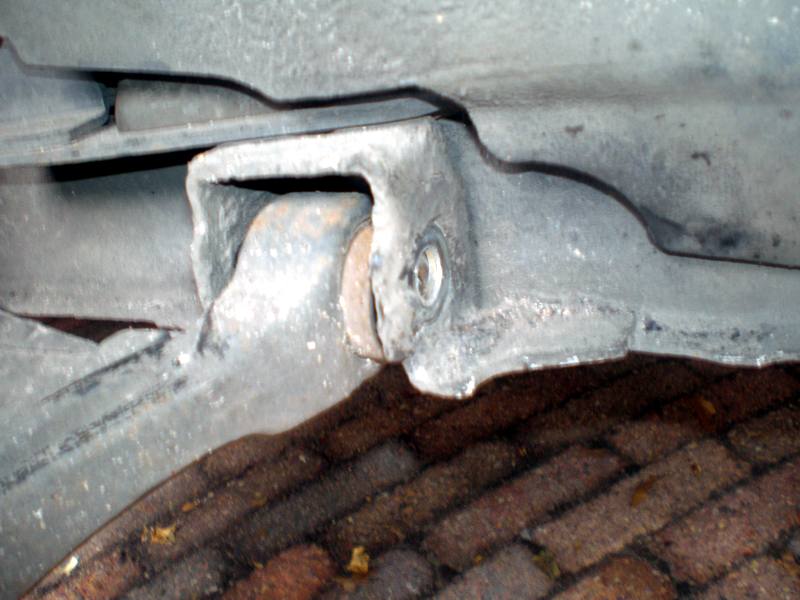

Dat plastic stukje voor de draagarm er af laten tot de roffel met alle vier de pootjes op de grond staat.
Zo kan je de boel makkelijker op moment zetten. Daar is dat stukje dus voor, besefte ik vandaag:

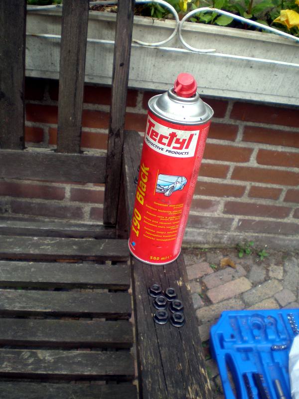

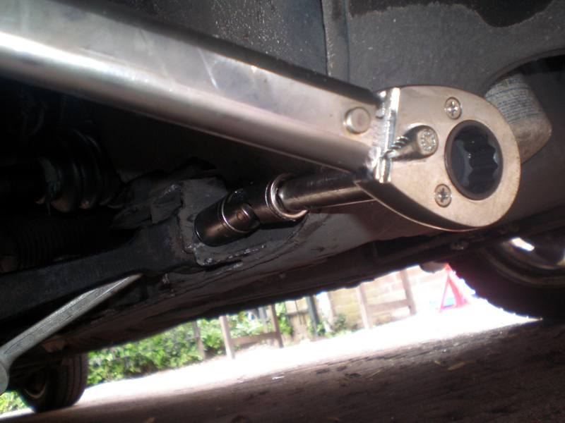

Alle moertjes die hier losmoesten, zijn eenmalig bruikbaar. Gewoon vervangen door nieuwe. Kost je de kop juist niet  ;) .
Achteraf even tectyl over de boutjes en moertjes, zodat ze niet roesten  en de volgende keer weer makkelijk losgaan.
Vervolgens vol spanning starten: Mmm ABS error. Zie mijn opmerking aan het begin. Resetten en ik kon rijden.

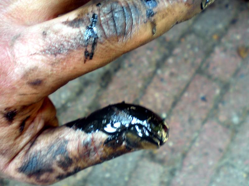

3 dagen zwarte handen als je niet die handschoentjes zou hebben.
