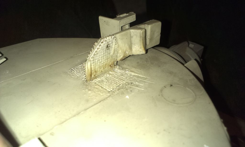

TT, 286dkm of zo, herstel kunststof knipperlipjes
Dankzij Cornelis_b beschik ik nu over fijnmazig RVS gaas. Bedank!  :eusa_clap:
Dat gaas kwam sneller van pas dan verwacht. Een van de knipperlichten van de 70 classic hing op half zeven alleen nog aan een draadje te bungelen.
Bekend fenomeen één van de paar verslechterpuntjes van de 70 classic ;) :

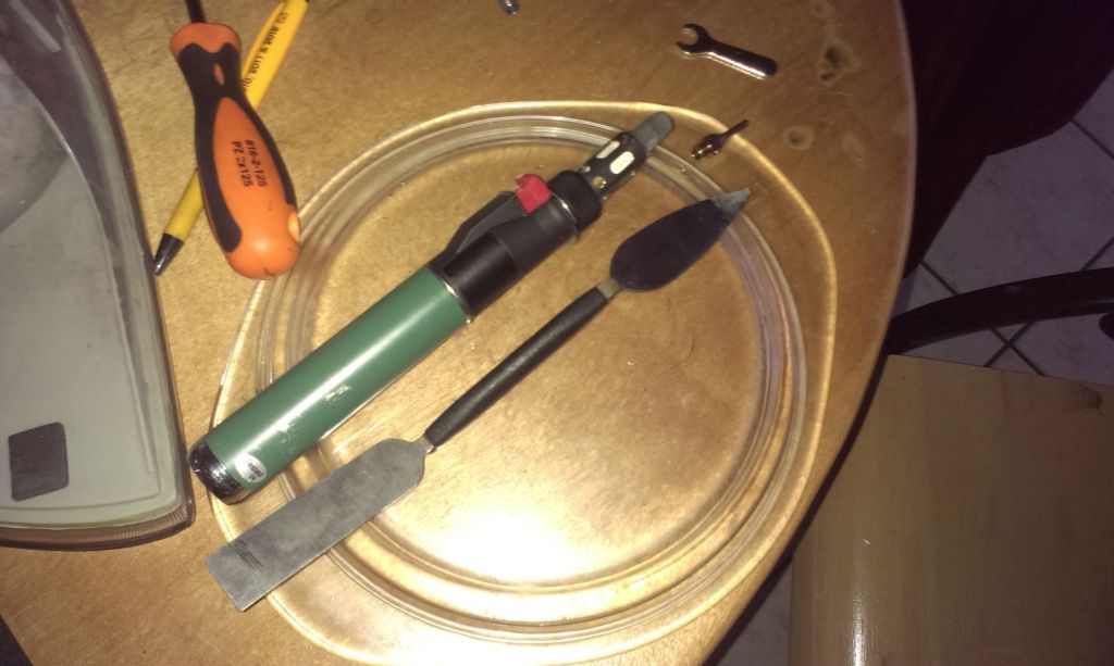

Ik had geen speciale kunststof soldeerschoen maar met een paleermesje en een hetelucht gasboutje kom je er ook.

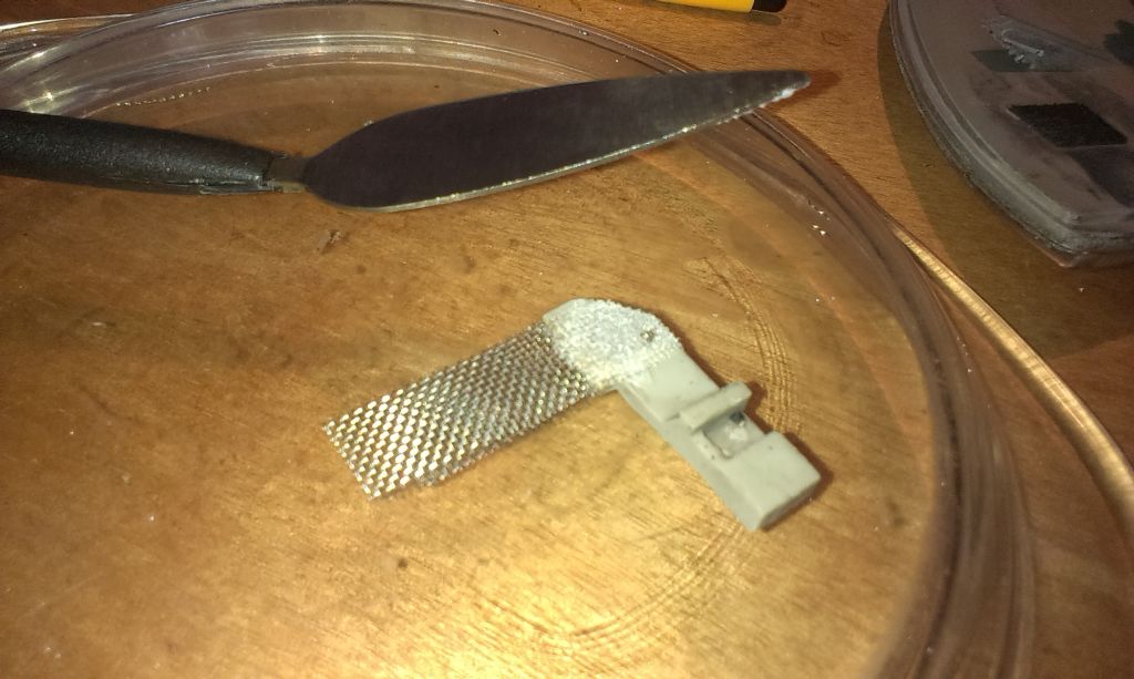

Van een lelijke knipper het missende lipje afgebroken en het gaas er in gesmolten.
Het gaas omgevouwen en in de behuizing van de zijknipper gesmolten.

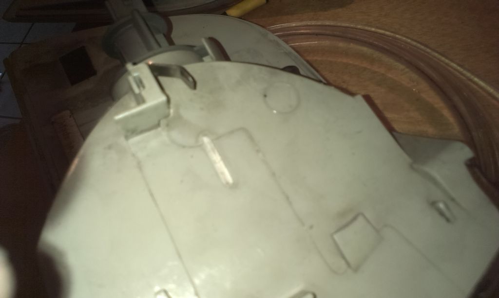

Alle begin is moeilijk. Ik had iets korter mogen verhitten.  Ach je ziet er van buiten niets van en het is steviger dan voorheen.
Het knipperlicht zit weer vast met een solide klik.
