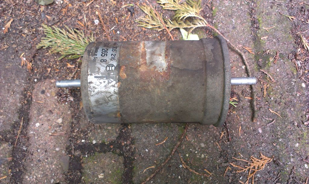

Goed: De puzzel bestond uit groene injectoren die niet aan hun opbrengst kwamen. Doordat het motormanagement een samenspel is van vele zaken tot en met een vacuumlek moet je zaken gaan uitsluiten. De boosdoener had ik vandaag te pakken:
Bovenstaand vilein, abject en infaam creatuur was verantwoordelijk voor het stelen van 7% van mijn injector capaciteit.
Ik kan weer verder met wat zo leuk is: Tunen.
