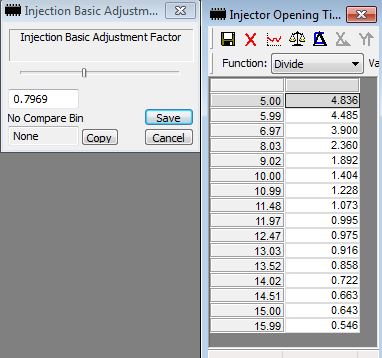

Nadat ik mijn holenmens injectorcalibratie methode een tijd gebruikt had besloot ik de methode van Piet en Maarten te gebruiken.
Wat gaat dat een stuk soepeler!
Ik weet al wie "i told you" gaat zeggen. ;)
Ik kwam nu op de volgende waarden uit:
Niet ver van mijn holenmens waarden maar wel beter.
-edit- Neem deze waarden niet serieus. Mijn Ostrich geprepareerde ECU had een probleem.

Oorzaak gevonden!
(Bijna 100% zeker)
Verbinding naar A27 op de print van de ECU was niet meer zo fris.
Kan wel opnieuw gaan meten voor de injectorwaarden.
-edit- Net getest. Dat was de oorzaak.  :eusa_dance:
Wat zijn dan nu je uiteidelijke wasrden, of zijn dat nog steeds eerder genoemden?
Helaas, ik kan opnieuw gaan calibreren. De Ostrich ECU loog me voor.
Al een edit toegevoegd aan mijn waardenlijstje.
Morgenavond doe ik een re-do.

Voor de compleetheid nog een citaat van venderbroeck (Maarten) op het volvospeed forum.
Dit is de ideale calibratiemethode:
Citeer
-make sure you have a well functioning wideband!!
-We used stock maps for this, I think this is optimal. (ofc with diagnostics disabled where required etc.)
-Make sure your maf table is correct, or use the stock maf + table.
-To start with, dial in your best guess of the injector constant (use old method for example)
-If you happen to have some dead times, or estimates for them, dial those in as well.
-This works best if you have an ostrich. If you don't have one, it's still possible but time consuming.
On the other hand, if you wont change injectors any time soon, it's well worth the effort imo!
-In case of ostrich: make sure you have a partner in crime, either to drive or to make the changes.
-disable the AC
-disable the fuel trims, by setting all values in the lambda control threshold table to 0.
-make sure all of the trims are at 0. If they're not, pull the ECU to reset them.
-dont use your turbo, it's counterproductive and you're running without trims!
-allways make small changes at first, to get a good feeling for what those values do.
If nothing happens with a small change, try changing it a little further.
-Allways change only one value at a time. Don't touch the injector constant while idling, and dont touch the dead time
while cruising. (except if you want to experiment a little of course).
1.let the car idle for a while to let it stabilize (this will take a minute or two and is very important! allways do with each iteration).
2.wait till the fan turns off if its on, and observe your AFR (while still idling)
3.if it's too lean, or too rich, change the dead time until it runs 14.7.
 -Fill in the same dead time in the cells at 13.00, 13.50, 14.00, and 14.50 volts for this.
 -Make sure to be patient and give the engine time to stabilize after each change!!
4.Go and drive at a steady speed on a flat road (we used 60mph in 5th gear).
5.Observe the AFR, at a time the car isn't accelerating or decelerating. (the load should be constant)
6.If it's too lean or too rich, change the injector constant until running 14.7.
7.Repeat steps 1 to 6, and notice the changes you're making are converging to a balance.
When the AFR is at 14.7 (or close enough for your liking) both while idling and while cruising 60mph, you're done!
Enable fuel trims again, by entering original values into the lambda control threshold table. (I do recommend to change all values higher than 4ms, to 4ms, for reasons stated above.)
Be a little careful at first to see how the car responds to your new values.
Autheur venderbroeck

Je zou verwachten dat de ECU de injector duty cycle mooi aanpast bij een mismatch van injector constanten aan de hand van de gemeten fuel trims, maar dat is niet het geval als je injector parameters er naast zitten. High load waarden lijken rechtstreeks gerelateerd te zijn aan injector constanten en lijken niet gecompenseerd geworden door de fuel trims.

LTFT rots stabiel op 0
LTFT_I 0 (!)
basic factor: 0,8125 (!)
dead time 0,605
Wacht de komende dagen even af. Niet harder dan 100 gereden.
Na mijn favoriete fuel trim ritje merk ik dat de basic factor voor de injectoren aardig omlaag kan en de dead time voor de injectoren omhoog.
Ik krijg langzamerhand prachtige curves voor de AFR waarden. Strak en snel dalend onder last. Daarover later meer.

De invloed van de injector constante is lineair, die van de deadtimes  niet.
Dit betekent dat een afname van de injectorconstante niet gecompenseerd kan worden door een toename van de deadtimes zonder weer fluctuerende fueltrims te krijgen bij verschillende injectortijden.
