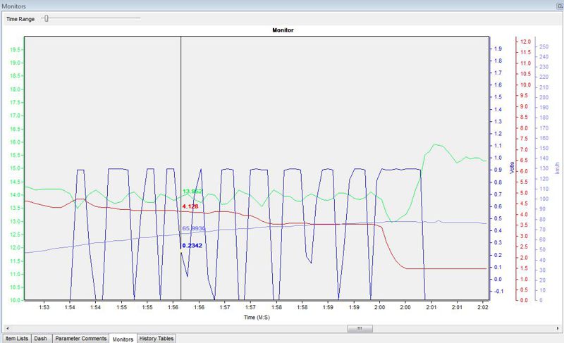

Even een opfrissertje: De wideband regelt, maar te onrustig zie dit oude plaatje en let op de groene AFR curve.
Na wat onderzoek blijkt het dat het omslagpunt voor te rijk of te arm niet op de zelfde waarde moet liggen voor een optimaal stabiele regeling.
Dus in plaats van bij voorbeeld omschakelen bij een uitgangsspanning van 2,5V van de wideband moet het het volgende worden:
Gemeten lambda waarde gaat van arm naar rijk: Omschakelen bij 2,51V.
Gemeten lambda waarde gaat van rijk naar arm: Omschakelen bij 2,49V.
Die 0,1V verschil is maar een voorbeeld getal. De ideale waarde moet ik nog bepalen.
In de documentatie van Hella zie ik een verschil van 0,5%. Maar ik moet nog even in de Bosch specs duiken.
Richting de 1 á 3% lijkt mij aannemelijker.
Zo verkrijg je een snellere regeling die minder achter de feiten aanloopt.
Eigenlijk een vorm van anti-hysteresis, voor zover dit woord bestaat. ;)
Je blijft altijd wat overshoot houden in het regelsysteem, maar om op deze wijze het systeem wat meer te laten anticeperen zou de afr best eens wat strakker kunnen worden. Kwestie van uitproberen, ben benieuwd...
