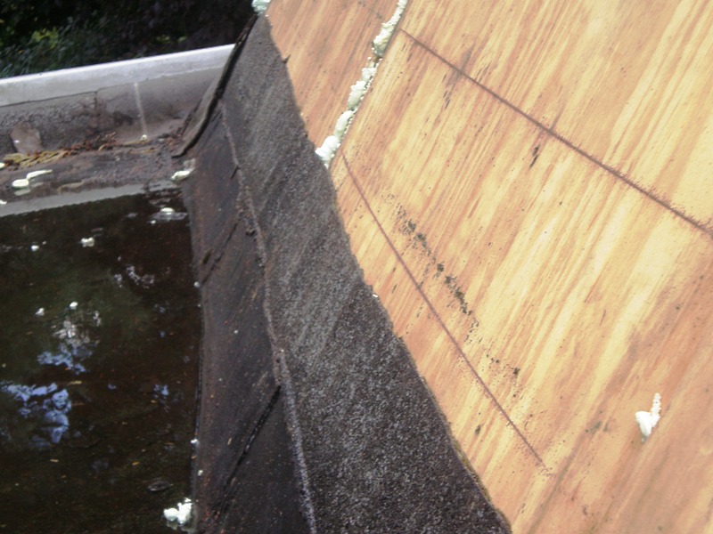

Gisteravond vrij lang doorgegaan met het dak. Dakkant 1 (met de ronde schoorsteen), dakkant 2 en drie zijn nu beshingled.
Her en der wat nare plekjes hersteld. Een mooie aansluiting op het platdak gemaakt e.t.c..
Als laatste besloot ik omdat ik nog niet moe was, een  groot deel van de shingles van dakkant 3 te halen.
Alleen de elastische bitumeuze aansluiting met een paar shingles op het plat dak laten zitten.
'savonds laat besloot Thor ons op de proef te stellen. Tijdens een enorme plensbui ging het binnen ook plenzen. Veel emmers er onder geplaatst en besloten morgen maar verder te kijken. Het was inmiddels tegen één uur en tijd om te pitten.
'smorgens trof ik dit aan:
Niet zo slim Yits, ik had het laatste deel van het werk van gisteravond, of moeten uitstellen, of ale shingles moeten verwijderen en een aanzienlijk aantal rijen moeten plaatsen.
Het regenwater kon nu gewoon naar binnen. Ehh  :eusa_wall:  dus.
Zelf dan had het niet door mogen lekken, maar tussen mogen en doen zit een groot verschil. Mijn vermoeden is dat ik bij de hoek van "pyramidekant 4"  nog een lek zal aantreffen in de onderste waterbarriere.

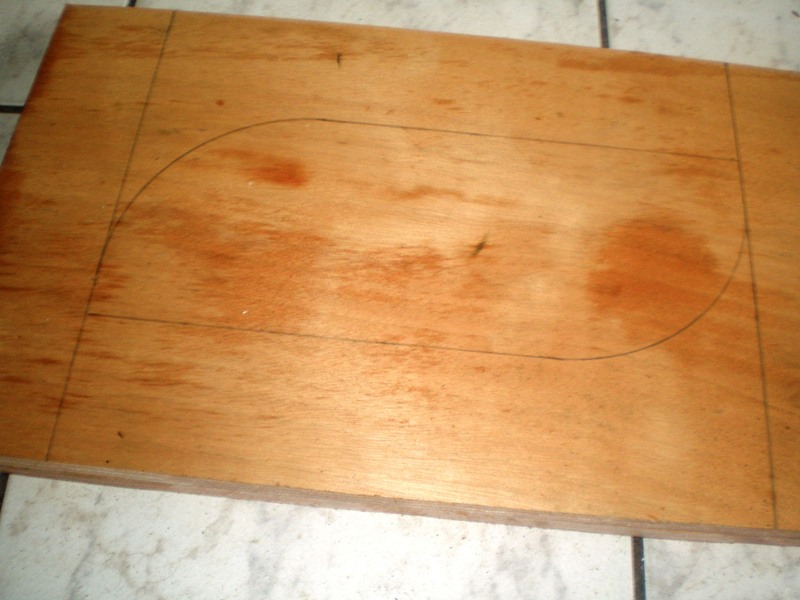

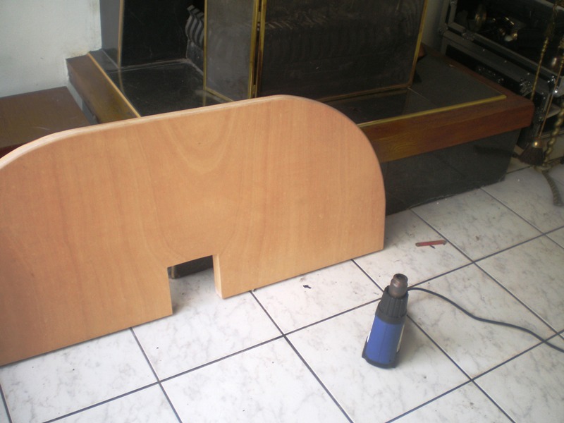

Gewoon een klein tafeltje dat niet te veel plaats inneemt maar waar je net met zijn vieren aan kan ontbijten.
Half om die paal.
Twee 18mm. Okoumé platen aan elkaar vastgelijmd en de verlijming geholpen met wat schroeven.
Met de bovenfrees de afrondingen "zacht" gemaakt:
De inham is voor de balk.

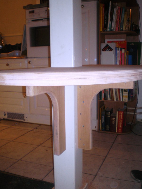

Nu waren de steunblokken aan de beurt. Wat vormen getekend om te gaan zagen:

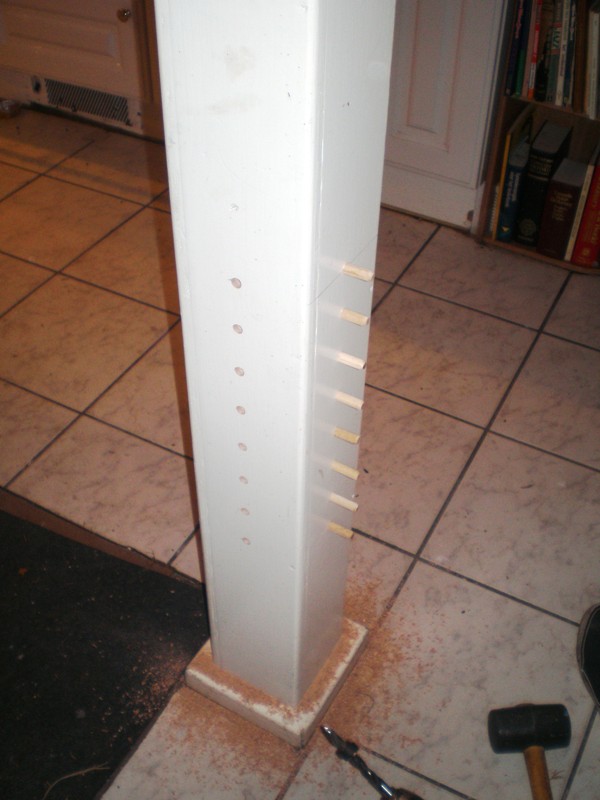

De dragende constructie langs het verticale gedeelte kon absoluut niet met schroeven.
Hier komt de meeste kracht op. Deuvels van 10mm zijn dan de uitweg.
Vertikaal 8 stuks en horizontaal 4 stuks om het tafelblad op zijn plaats te houden.

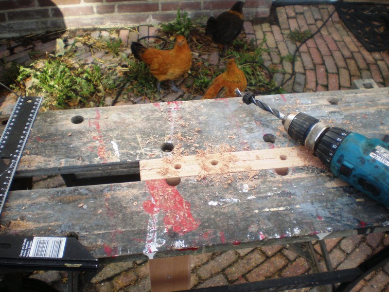

Dit maal drie steunen. Zou genoeg moeten zijn, Bison doet de rest  ;)
Gaatje boren in de steunen, met een heerlijk borgje voor de boor zodat ik niet te diep ga:
Eerste stevigheidstest voordat ik de boel definitief ga gladmaken en lakken:
