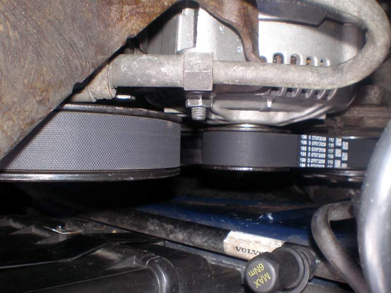

Even voor het beeld, aan de linker kant zit de riem om het smalle gedeelte waar hij hoort, aan de rechterkant zit hij wat strakker om de richel.
Als veiligheidsmarge besloten wij niet hoger dan 2000 toeren te gaan en regelmatig de stand van de riem te inspecteren.

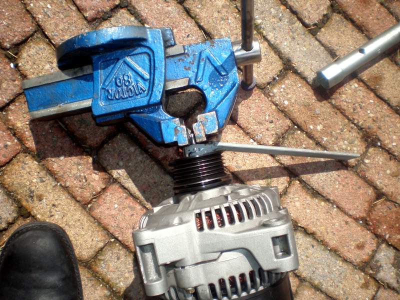

Niets mis met de 90 serie dynamo, dus besloot ik de oude poelie die ik bewaard had over te zetten op de "nieuwe" dynamo.
De polie van de oude dynamo ging met gepast geweld los.

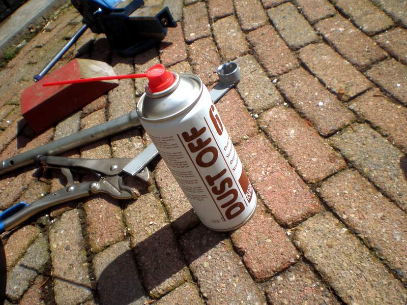

Ik heb met mijn beperkte laservaring een tooltje gemaakt voor de moer (onderste):
Normaal gesproken had ik de poelie van de nieuwe dynamo los kunnen halen met de dynamo er nog in.
Ware het niet dat Atilla de Hun de poelie van de nieuwe dynamo had vastgezet met 200Nm of erger.
Op het middelste stuk waar je een 10mm "veelpens torx" moet zetten moest ik veel te veel kracht zetten. Mijn eerste 10mm "bit" brak door!

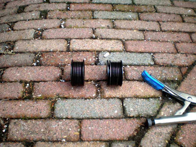

Dit was het geweld dat nodig was om de poelie los te krijgen:
Rechts een 90 Volvo poelie en links een 850 poelie. Het verschil is duidelijk.
Ik had dit bij de montage van de dynamo toch echt moeten zien  :eusa_wall:
Enfin oude poelie op de nieuwe dynamo. Netjes even het gruis van de diverse poelies afgeblazen:

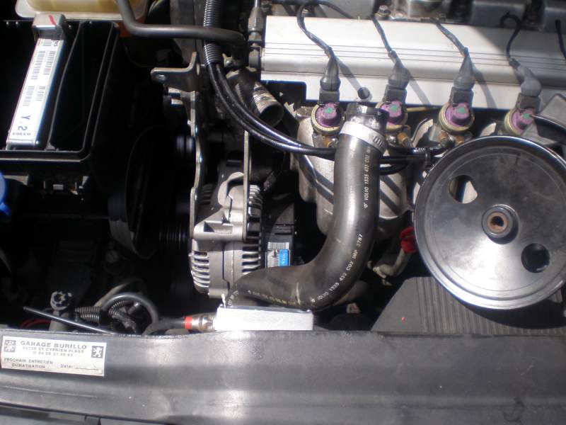

Boeltje zit weer op zijn plek zoals het hoort:
Eventuele vertekening komt door de lens van mijn el cheapo camera  ;) .

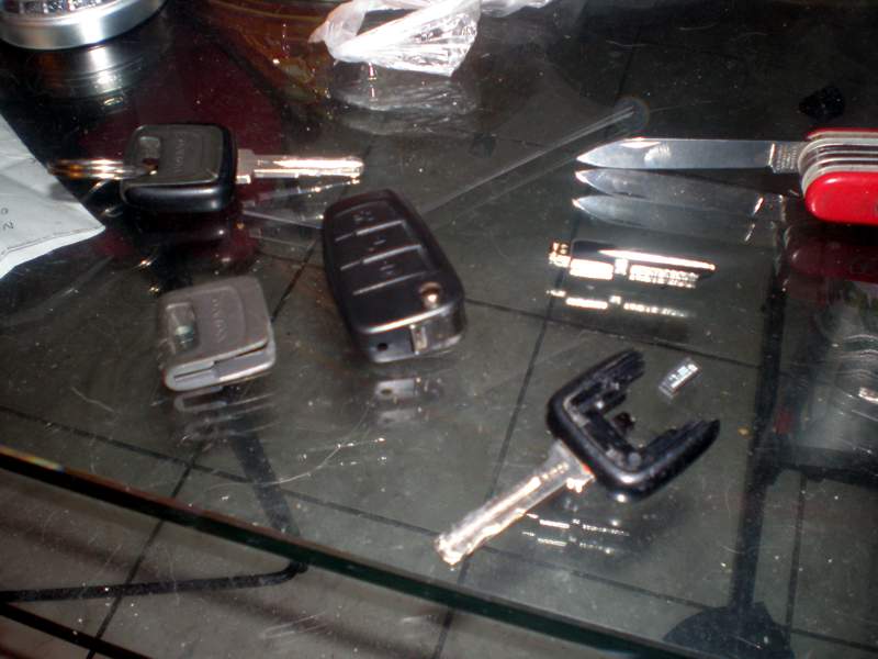

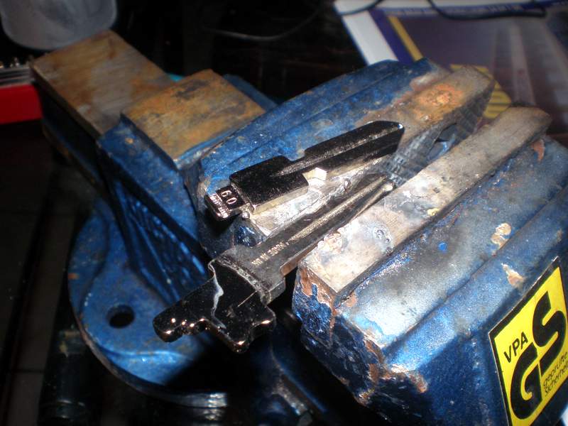

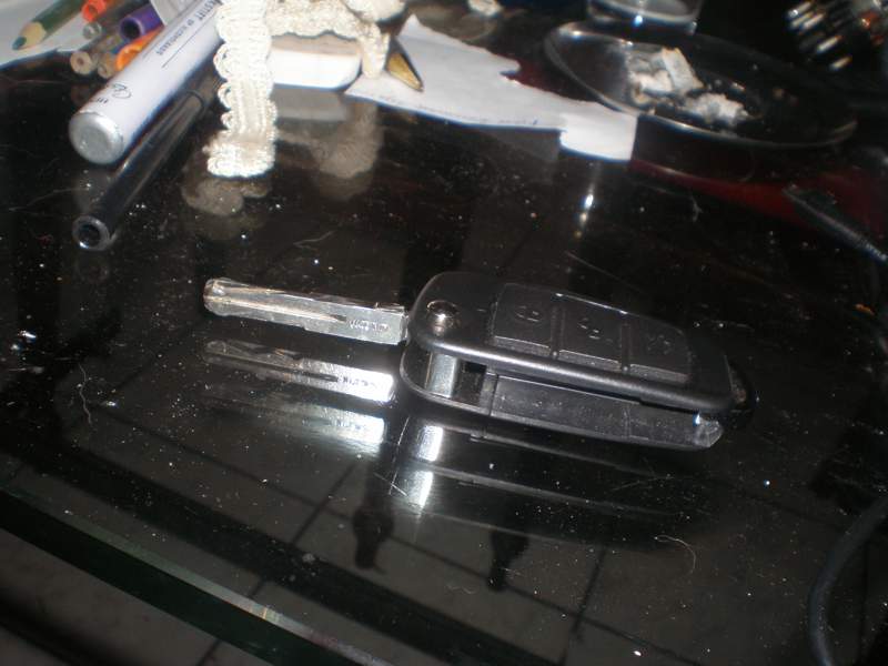

Tijd om de klapsleutel van een Volvo baard te voorzien.
De originele sleutel opengewipt:
Baard bibbert van angst in afwachting van de Dremel:
En de Volvo baard zit er in met transponder:
Even wat minder slims: Één van mijn transponders heeft een inkortactie  :evil: niet overleefd. Dus als iemand nog twee transponders met de zelfde code heeft liggen houd ik mij van harte aanbevolen.

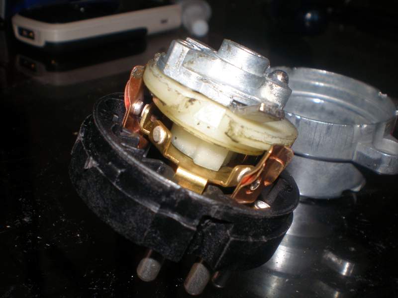

Fredje de zilveren roffel was met zijn 15 jaar toch echt aan een nieuwe schakelaar voor het kontaktslot toe.
Als de de sleutel draaide sloeg hij al af voor de klik.
Een goede handleiding voor het vervangen vind je op:
http://volvospeed.com/Repair/ignit_switch.php
Daarom alleen de binnenkant van de schakelaar  ;) :
Vraag me af wat hiervan te redden zou zijn. Maar dit is weer zo'n onderdeel waar ik niet mee wil spelen.
