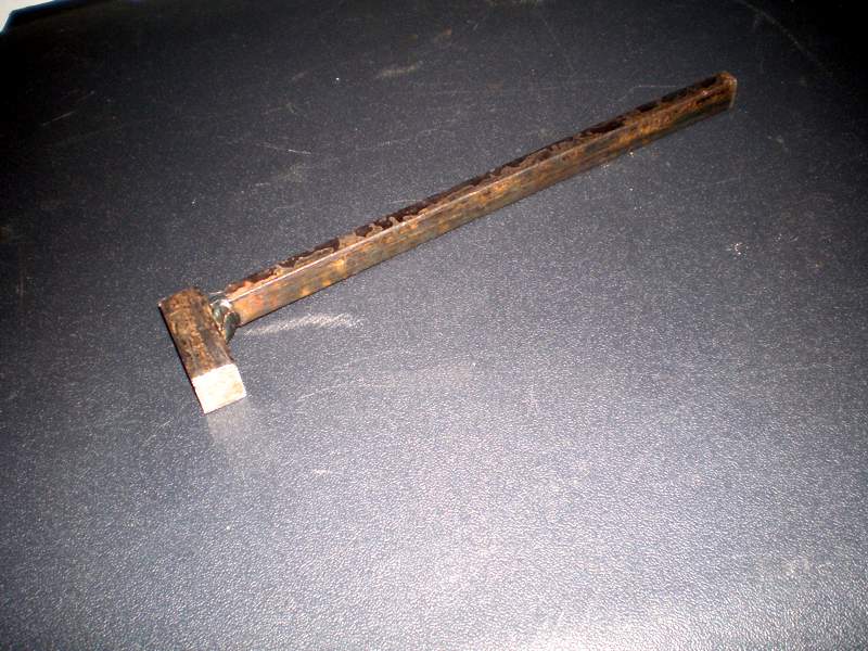

Snel laste de garagist een tooltje voor de riemspanner in elkaar:

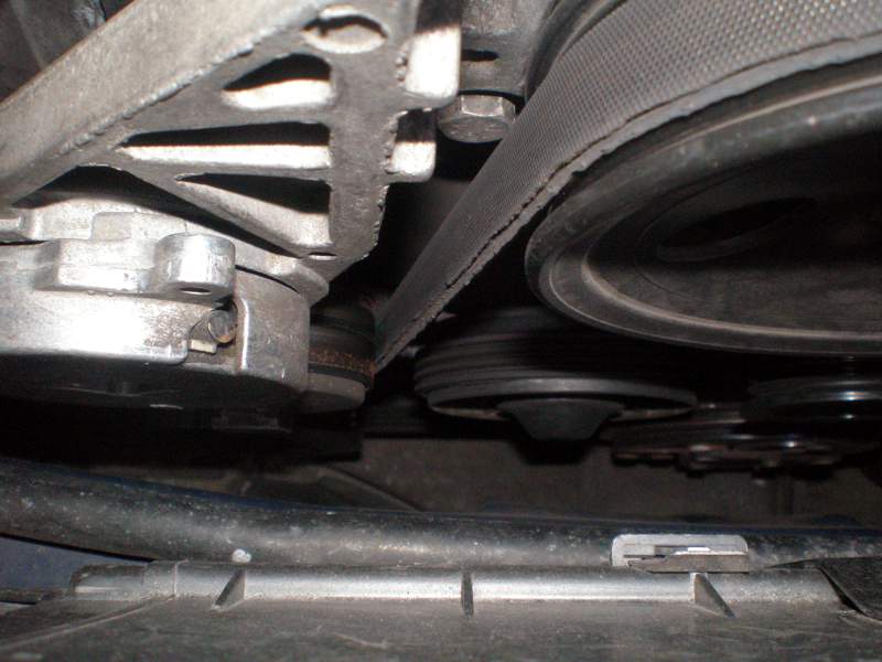

Auto aan de kant, kap open en kijken: De riemspanner stond op zijn uiterste stand en de riem was bezig op zoek te gaan naar een andere omgeving dan mijn auto.
Deze Bosch riem was dus (iets) te lang.
Ik had geen zin weer een halve dag te wachten met al het gedoe er omheen. Ik begon nu toch wel echt humeurig te worden.
Probeerde in de brandende zon wat te verzinnen. Hoe kreeg ik meer spanning op die riem zodat hij zou blijven zitten.
In de buurt van een halve zonnesteek kreeg ik een ingeving: De dynamo heeft op zijn poelie een dikkere richel als rand.
De riem daarom heen geleid. Hoort niet maar je moet wat.
Starten: Mmm, bleef mooi op zijn plek zitten.
Saskia gevraagd 3000 toeren te maken: Riem bleef nog steeds zitten.
Even voor het beeld, aan de linker kant zit de riem om het smalle gedeelte waar hij hoort, aan de rechterkant zit hij wat strakker om de richel.
Als veiligheidsmarge besloten wij niet hoger dan 2000 toeren te gaan en regelmatig de stand van de riem te inspecteren.
