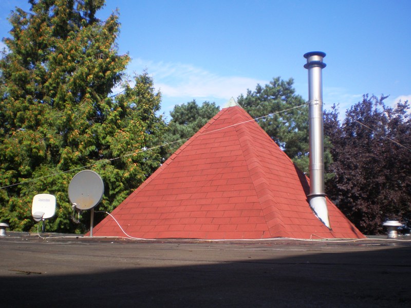

Oh wat gaat dat toch langzaam met dat dak. Thuiskomen, eten.
Spulletjes het dak op sjouwen. Met een beetje geluk als het niet te donker is anderhalf uur werken.
Spulletjes weer naar beneden. Tussendoor gehannes met de ladder.
Spanbanden om de ladder te borgen wat losser maken, ladder verschuiven omdat ik anders niet kan spijkeren. Spanbanden weer vast. Zal ook wel gebrek aan ervaring zijn.
Ik dacht met 11 pakken (ieder goed voor 3 m2) uit te komen, het werden er 15.
Tja het blijft een pyramide form. Dus veel snijwerk.
Maar dit is geklaag achteraf. Pyramidetje is klaar, heeft waar nodig een nieuw beschot en is weer beshingled.  :eusa_dance:
Bij de bovenste helft van de linker hoekkeper, moet de zon haar werk nog doen. Die zijn nog niet aangehecht.
Als het morgen niet zonnig genog is, loop ik die nog even langs met het hete lucht pistool.
Ik heb alleen nog wat ziekelijke fantasieëen over een 850 als windhaantje.  ;)
