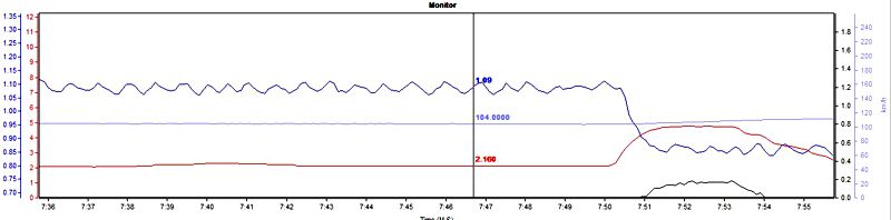

Een stukje cruisen:
Donkerblauw = lambda, lichtblauw = snelheid, rood = load en zwart de turbodruk.
De lamda waarde schommelt keurig rond de door mij gekozen waarde van 1,09. Een lichte acceleratie laat de lambda waarde snel en netjes zakken.

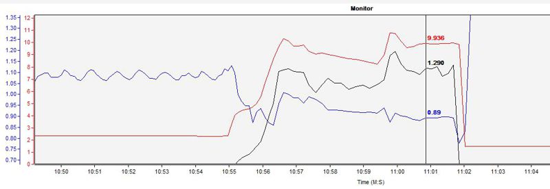

Dan van cruisen naar WOT:
blauw = lambdawaarde, rood = load en zwart de turbodruk.
De lambdawaarde daalt weer mooi snel naar 0,9 bij vol gas. Kortstondig zelfs iets lager dan de door mij gekozen waarde. Dat komt door de acceleratie verrijking. Ik heb besloten die actief te laten. Werkt gewoon goed.
Wat minder mooi is is de drukpiek direct na het schakelen. Die bedraagt 1,5Bar. Dit komt m.i. niet door de twee turbotabellen, maar omdat er tijdens het schakelen een moment is waar de turbo haar druk niet kwijt kan. Corrigeer me waar nodig. Hier moet ik nog wat aan doen.
