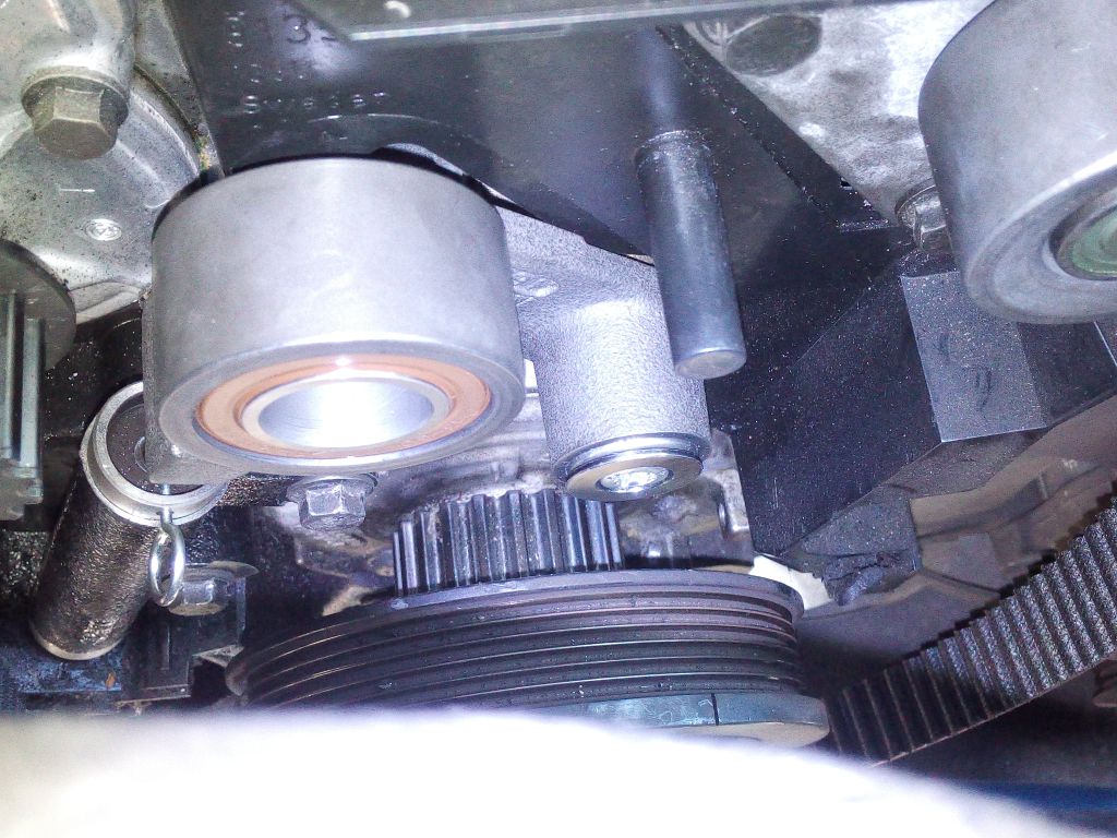

Vandaag heb ik de distributie van Nrfh gedaan.
Inmiddels niet spannend meer. Zelfs de nieuwe riem langs de poelie kantelen ging makkelijk.
Er zijn toch wel meer markeringstekens bij de poelie dan ik dacht.
Naast de minimale inkeping aan de blok kant is er aan de buitenkant bij de tanden een zeer zichtbare markering. Die moet ook naar de markering op het blok wijzen. Niet zichtbaar op de foto. Daarnaast is er een duidelijke streep op de dikke kant van de poelie. Die moet richting de riem wijzen.

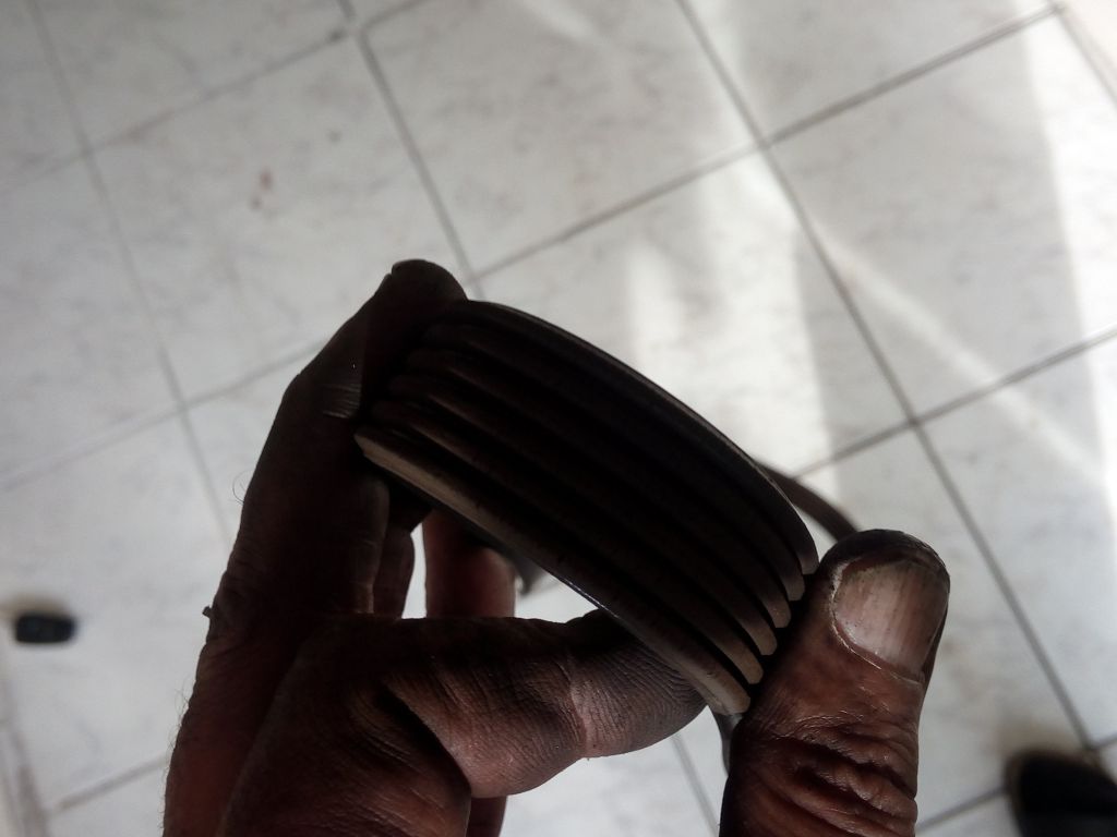

Reminder voor mij: Multiriem moet vervangen worden. Evenals de bougies (bestellen).

Standaard zijn de rollen al van INA. Ach genoeg vertrouwen in dat merk om de riem dan ook van INA te laten zijn.
De riemspanner was net als bij de R gewoon op.
