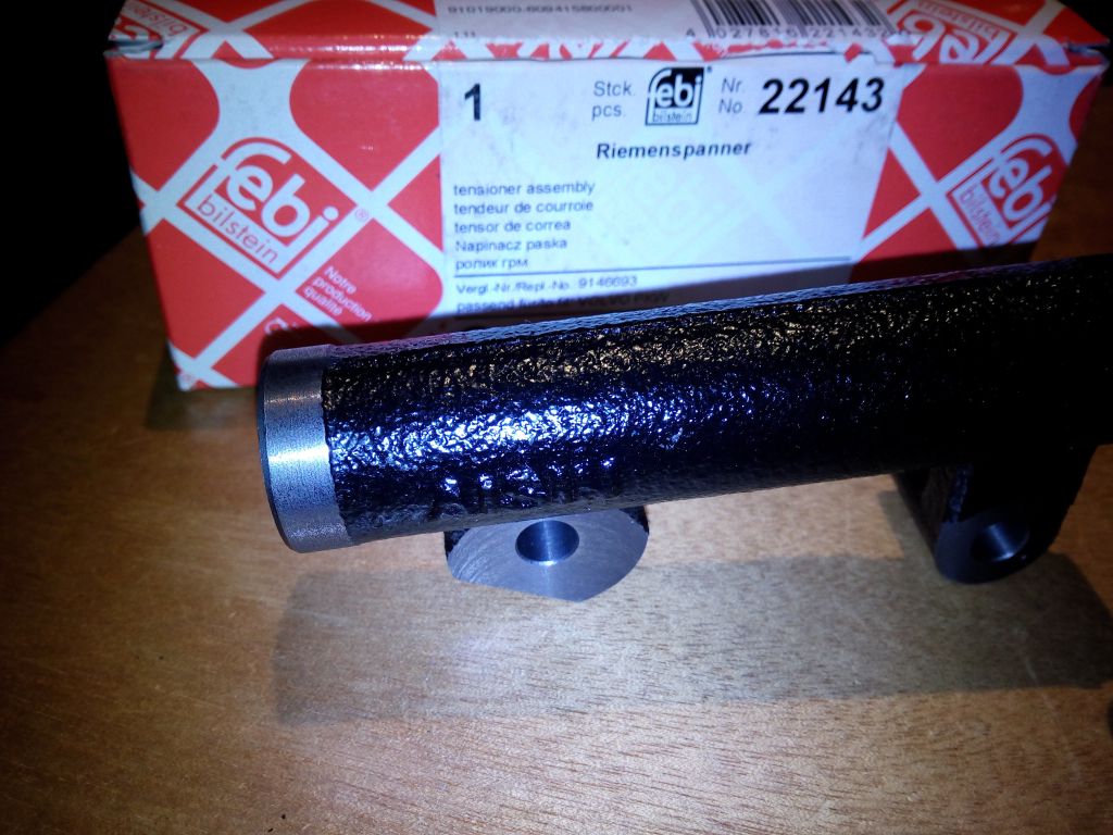

De spulletjes voor de distributie van Saska haar 10V zijn ook binnen.
De waterpomp hem ik 120dkm geleden vervangen, dus die laat ik zitten.
De staat van een originele pomp is na 120dkm gewoon goed te noemen zo heb ik gemerkt.
Het setje met de riem en de rollen komt van INA.
De spanner vervang ik. Die heb ik met een zeker vermoeden besteld van Febi Bilstein.
En ja hoor: Aisin.
Maakt het aanbod wat breder.
