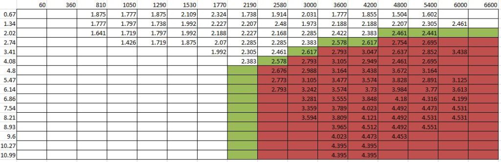

Dan het volgende: Het was een saai klusje maar moest in mijn ogen wel gebeuren.
De uitgangsspanning van de MAF (LMM), is via de door Piet gemaakte omrekeningstabel om te rekenen naar het aantal gram van het mengsel dat per seconde door de motor gaat. als je gram per seconde deelt door 0,8 krijg je een nuttige pk indicatie.
Als je dat in een tabel uitzet tegen de load en tegen het toerental, zie je het karakter van het motormanagement dat je hebt gecreëerd.
Met wat omrekenen krijg je meteen een prachtige 3d koppelcurve. Dus niet statisch maar onder heel veel omstandigheden. Dat kan je weer helpen het gedrag van de motor verder aan je wensen aan te passen of om te weten of je bepaalde limieten bij een bepaald toerental overschrijdt.
Daarnaast helpt de komende tabel me bij het bepalen van de VE waarden, volgens de door mij gehanteerde MAF Voltage only methode.
De tabel wordt nog completer, maar met een automaat is het lastig alle cellen te vullen. Wat ritjes in de 3 en in de sport stand moeten me helpen deze tabel uit te breiden.
Verticaal de load in ms, horizontaal het toerental. De getallen zijn de uitgangsspanning van de S90 MAF.

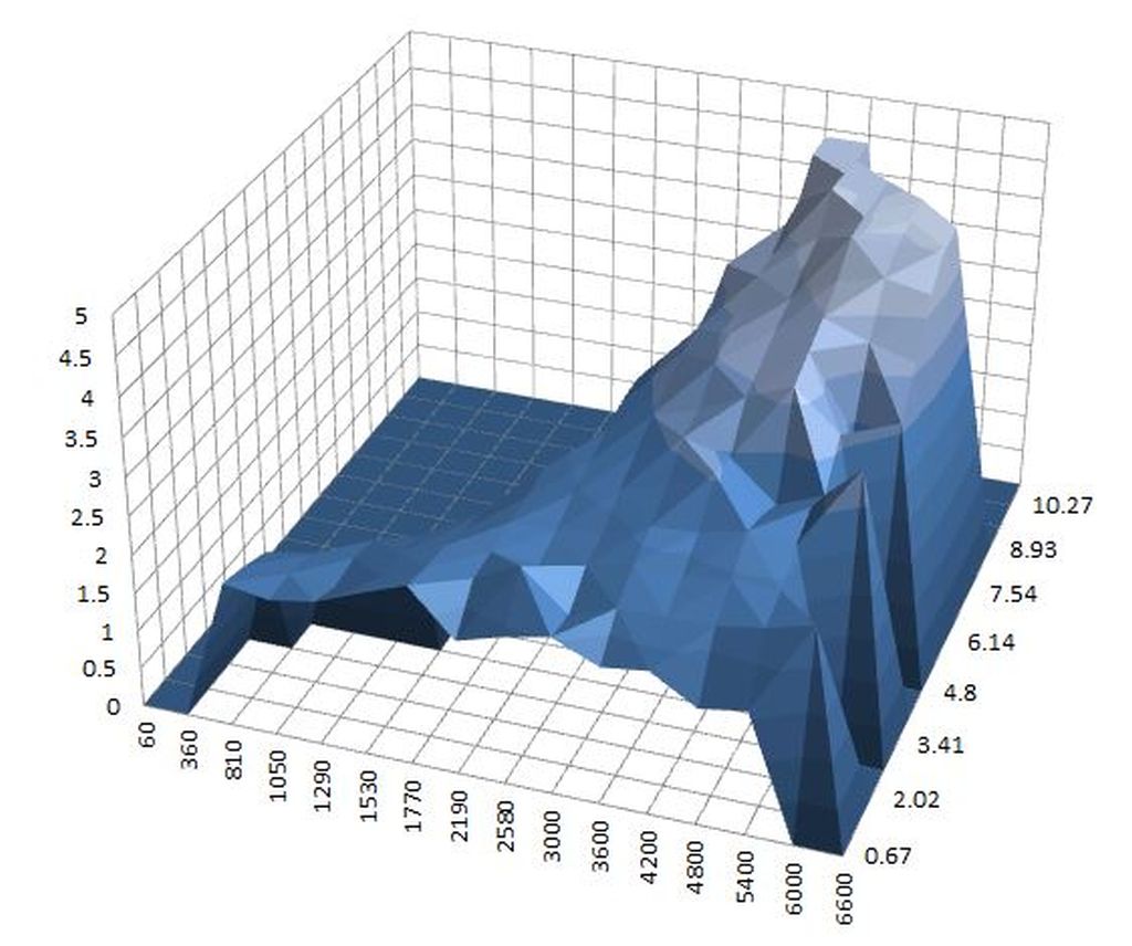

In 3D ziet dat er zo uit:
(Excel is geen ster in 3D weergave, wordt aan een betere weergave gewerkt)
Dit is dan na wat omrekening zeer redelijk bruikbaar als "pk curve". De koppelcurve moet ik nog maken.
De cellen links boven zal ik nooit vol krijgen: Het is wat lastig om een max load bij stationair te krijgen. ;)
