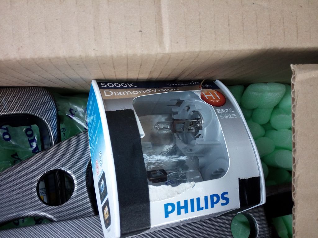

Philips bluevision of zo. Weet niet of ze nog in de handel zijn in Nederland.
Had een setje van Misha gekregen. Ben benieuwd. Zou 5000K moeten zijn.
#6293
Nog even gekeken. Het is Philips Diamond Vision. Als ik de tijd heb zie ik morgen wat het doet.

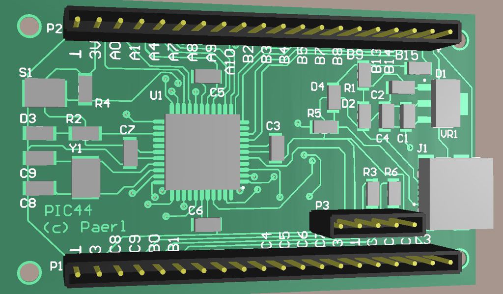

Daarnaast heb ik tussen de bedrijven door tijd kunnen vinden voor de definitieve versie van de Lambda Commander. Dat ding dat zorgt voor brandstof besparing bij cruisen, stationair of stadsverkeer, maar er ook voor zorgt dat je de gewenste AFR waarde onder vollast exact bereikt.
Het was wat piekeren. Uiteindelijk heb ik gekozen voor het maken van een microprocessor bordje naar eigen ontwerp. Automotive spec. 125 graden continu. Is geen probleem. Dat bordje heb ik stapelbaar gemaakt. Hij is zeer universeel. Wil je hem als Lambda Commander gebruiken voor brandstofbesparing en een exacte beheersing van de AFR waarde, plaats je het bijbehorende printje er onder.
Wil je dat leuke printje gebruiken om je AFR, je turbodruk, je KVS temperatuur of je fuel trims te meten in plaats van hem als Lambda Commander te gebruiken, kan dat ook. Ik heb de lay-out zo gemaakt dat een standaard 2*16 tekens LCD display er zo op past en aangesloten kan worden. Analoge ingangen, digitale uitgangen of PWM uitgangen zijn zat voorhanden.
Voor de elektronici onder ons: Zeg maar een Arduino of Pinguino, maar dan met een doordachte pin-out. Een display moet simpelweg direct aansluitbaar zijn zonder verloop kabels.
Een 3D sfeerimpressie van mijn toekomstige Lambda Commander versie 2.
Inclusief programmeerbaarheid via USB, automotive specs en veel meer leuks.
En genoeg geheugen om wat meer taken van de ECU over te nemen mocht ik dat willen.
Weerom  :eusa_clap: :eusa_clap: :eusa_clap:
En ik denk dat ik niet de enige ben die hier met smacht zit op te wachten  ;D
Begrijp ik dit nu goed: als je hem als Lamda Commander inzet dan kan je de waardes niet aflezen/weergeven
of moet je deze dan rechtstreeks uit de ECU halen?
of 2 printjes voorzien (1 voor lambda aansturing, 1 om uitlezing aan te sturen)
Pinguino, ben benieuwd wat dat betekent in het italiaans, maar het zal voor hun vast tenenkrommend zijn; zoals alle variaties op Arduino dat zijn ;)

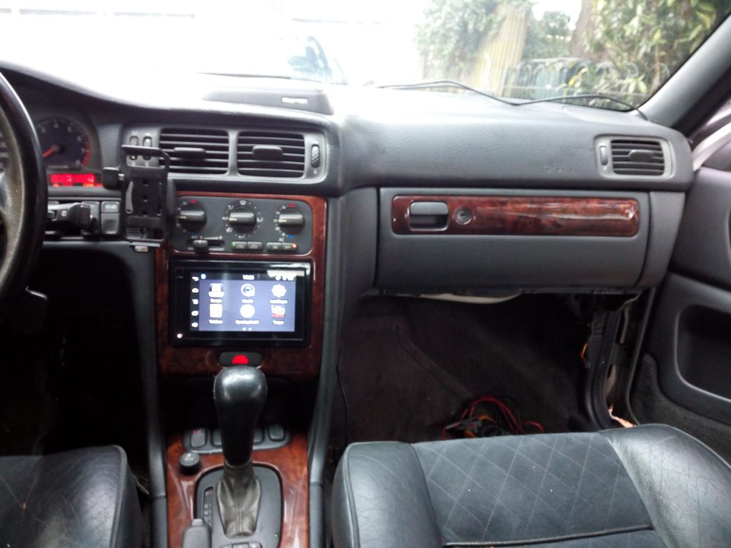

Vandaag was het hoogste tijd om de panelen met aluminium look te vervangen door exemplaren met hout look.
Indertijd stonden die voor een leuk prijsje in de aanbieding bij ET. Nu niet meer. ;)
Wat een butt klus! Na het eerste schroefje, denk je wat een rotplek. Ieder volgend schroefje dat er uit moet wordt lastiger.
Zorg dat je wat torx20 werk hebt met verschillende lengtes. Enfin, het zit er in.
Nu nog op zoek naar een houten pook en stuur.

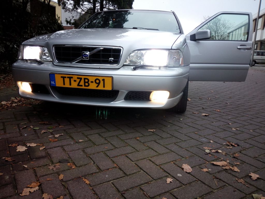

Deze lampjes die 5000K zouden zijn in de mistlampen geplaatst.
Als dat 5000K is, is mijn hoela dat ook. ;)
Na het aanschouwen van deze foto, meteen de kentekenplaathouders vervangen door club exemplaren.
Funny, ik heb in de C70 dat hout er juist uitgegooid en vervangen door aluminium, zo zie je maar. Mijn ervaring is dat het middenconsole gedeelte eigenlijk alleen goed te vervangen was door de hele console er uit te slopen.
Heb jij dat voor elkaar gekregen zonder de console te verwijderen?
Citaat van: Piet op 23-11-2014 16:54:23
Uur en drie kwartier, oude eruit, nieuwe erin:) als je er 3 in een week hebt gedaan wordt je er handig mee;) paar boutjes kunnen tegen zitten...
Mja ik had op dat monent toch het complete interieur er uitgesloopt staan.
