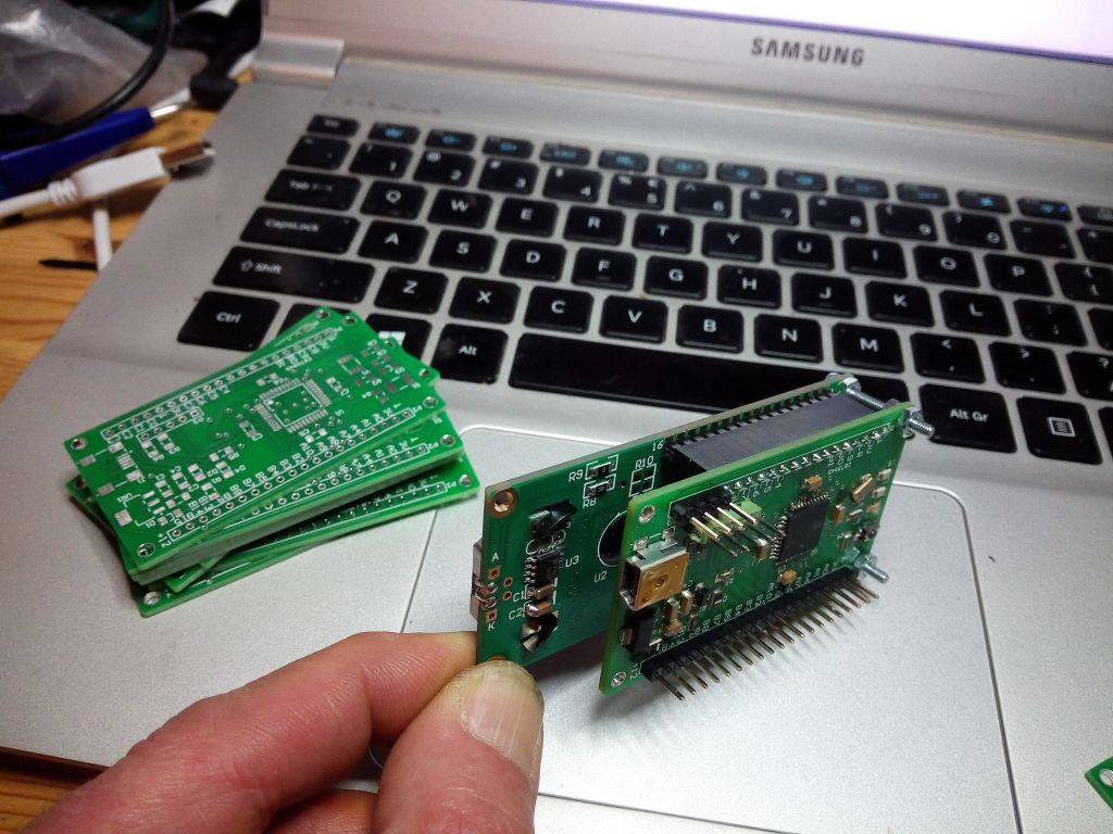

Dit is het bordje 1 op 1 op een standaard 16*2 display te plaatsen:
Dat leent zich naast andere toepassingen, heel goed voor het realtime weergeven van een aantal belangrijke waarden. Met andere woorden de ikwilallesweten meter gaat er toch komen. Hierop zal je waarden kunnen zien als als KVS temperatuur, maar dan eerlijk, turbodruk, long en short term fuel trims, detonatie. Heb je de mod van Piet dan ook de gevraagde fuel trim om regelproblemen te kunnen zien. Daarnaast komen er wat extra inputs bij voor een eventuele oliedruk en olietemperatuur en nog meer. Ben er nog niet uit hoe ik dit zo universeel toepasbaar mogelijk ka maken.

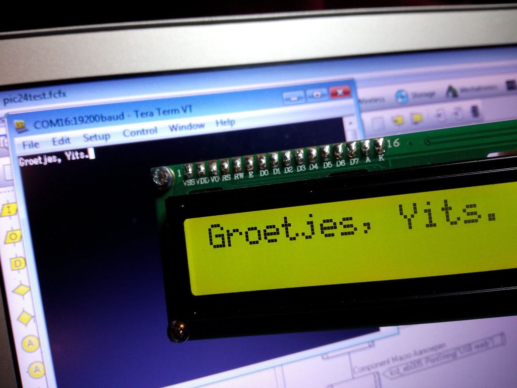

Piet zijn logging biedt voor debugging nog wat meer informatie dan de Volvospeed mod. Die informatie is dan weer fijn voor mij als één van de testpiloten. Daarnaast heeft dit bordje een USB aansluiting. Die geeft de binnenkomende data, al dan niet aangevuld met andere sensoren keurig terug naar je PC.
Nog een plaatje met de seriële USB communicatie in werking:
Voor de elektronici: Digitale contrastregeling zonder RC netwerk (!).

Hier heb ik ooit een printje voor ontworpen en laten maken.
Headers op de ECU print en daarop het verloopprintje.

Dat printje ziet er heel goed uit!
