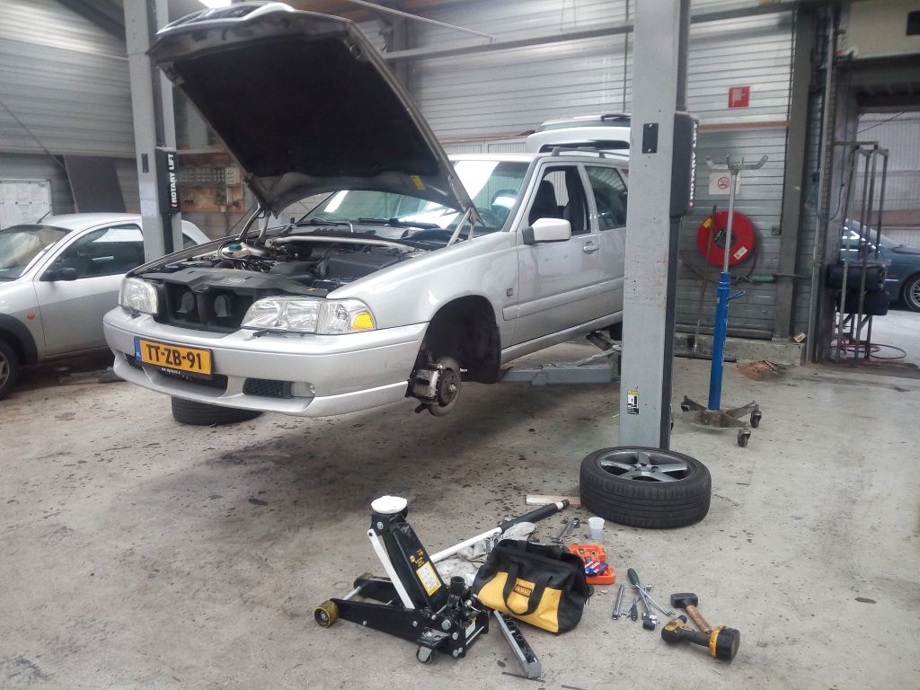

Vandaar dat ik naar Heining Hobbyhal ging. Aldaar een wielvrije brug gehuurd. Dit is een grote loods in de buurt van de Amsterdamse Hemhavens. Niets dan lof. De plek is schoon, het materiaal is goed en de mensen die daar werken zijn duidelijk Amsterdammers, ze houden van een geintje. Kom je steeds minder tegen in onze stad.

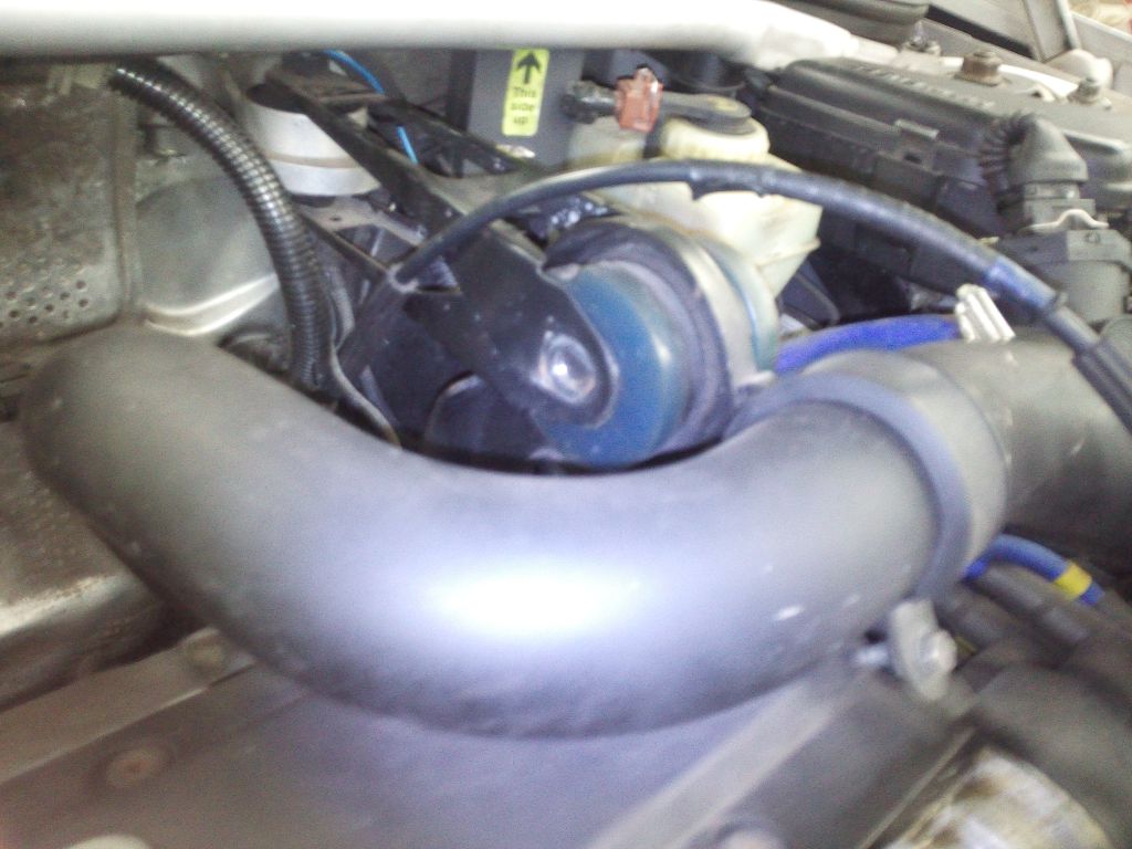

Op de brug, wielen er af en bovenste motorsteun los.

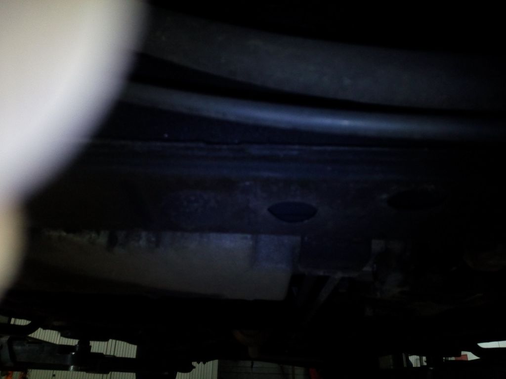

Je ziet dat de camera zijn dag niet had. Gaskabel is een oude erfenis, wordt vervangen.

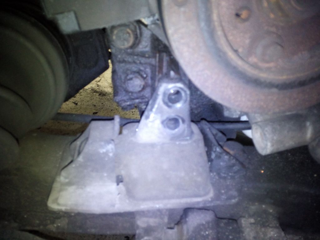

Voorste steun los (linker gat)

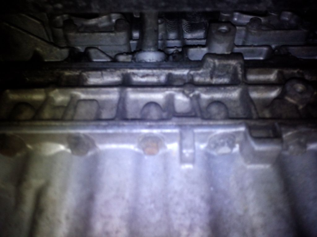

Reactiearmpje bij de bak los.

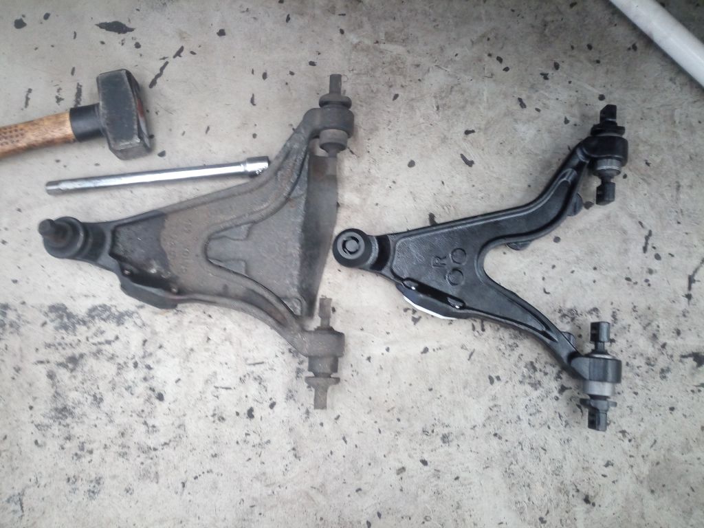

Oud en nieuw:
(De verhoudingen zijn wat vertekend, ze zijn even groot.)
De nieuwe zijn TRW's. Volgens het roddelcircuit zou Volvo haar draagarmen ook bij TRW betrekken al zijn er wel verschillen te zien. Ach who cares. Ik vertrouw TRW net als dat ik dat doe bij Febi/Bilstein.

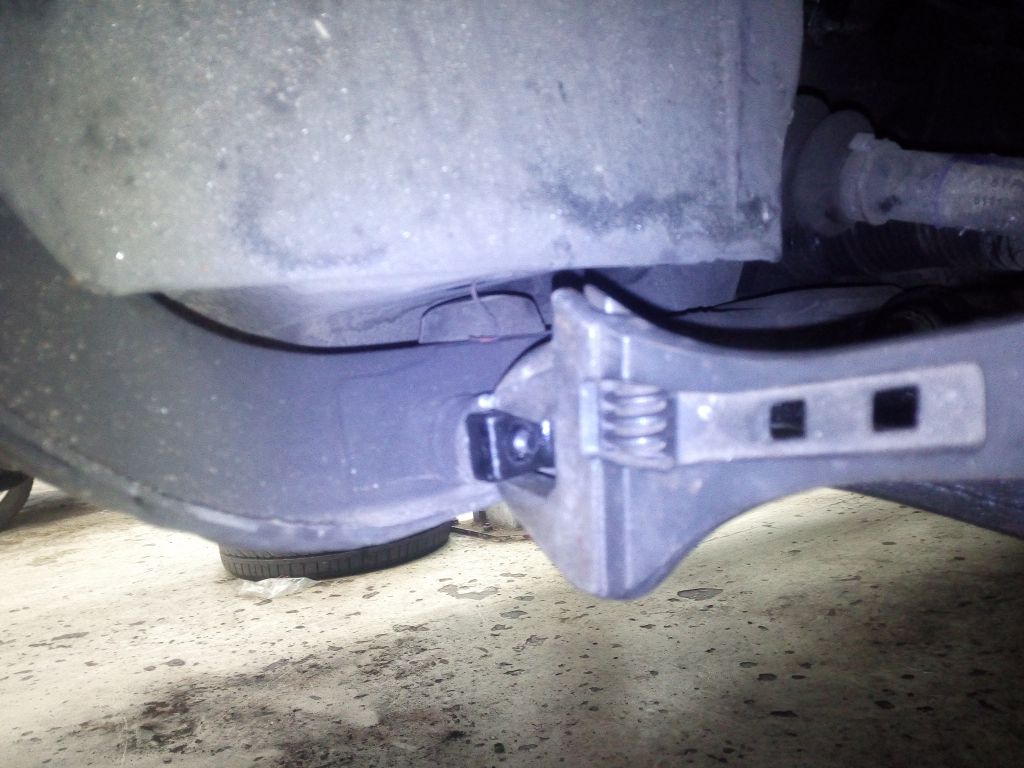

Duw de vier nieuwe draagarmbouten door hun gaten en duw de draagarm richting de juiste positie. Je ontdekt dan dat de boutgaten in de draagarm net onder een verkeerde hoek staan. Pak een Bahco en help ze even de goede kant op terwijl je de bout er in draait.
Tja wat dat aandraaien van die bouten op moment aangaat terwijl de draagarmen op normale last staan aangaat: Bij de gewone draagarmen is het een plicht. Bij deze is het nonsens. Ik heb het puur gedaan en genoteerd om garantie redenen.
De bestuurderskant geeft je net iets minder ruimte maar is op deze manier ook goed te doen. Omdat het in die hal lekker warm was heb ik ruim de tijd genomen om wat andere zaken te controleren, koffie te drinken en een buurman wat te helpen. Kosten van de brug: 6 euro per uur.

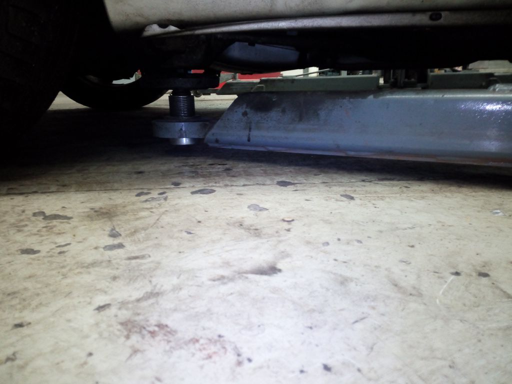

Dan nog een grappig moment. De R is een Estate met R nivomats plus een extra verlagingsbus van een cm. Dat strafte zich even af toen ik de brug onder de wagen uit wilde schuiven.

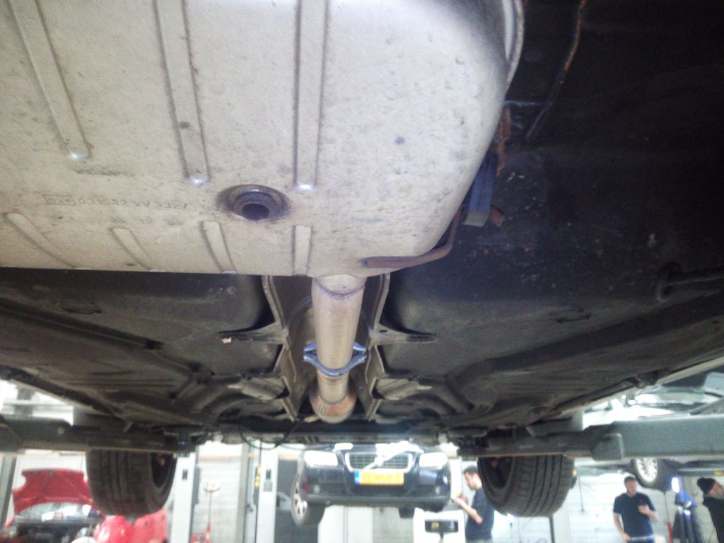

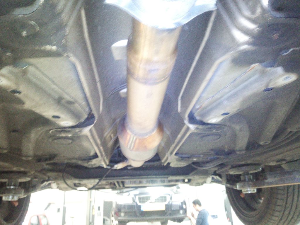

Stukje 3" downpipe met racecat van Jelmar:
Droge boel alom (ook bij de bak en de distributie).

Heb je de draad van je lambda nog goed weggewerkt? Hij hangt op de foto klaar om ergens achter te blijven snokken.
