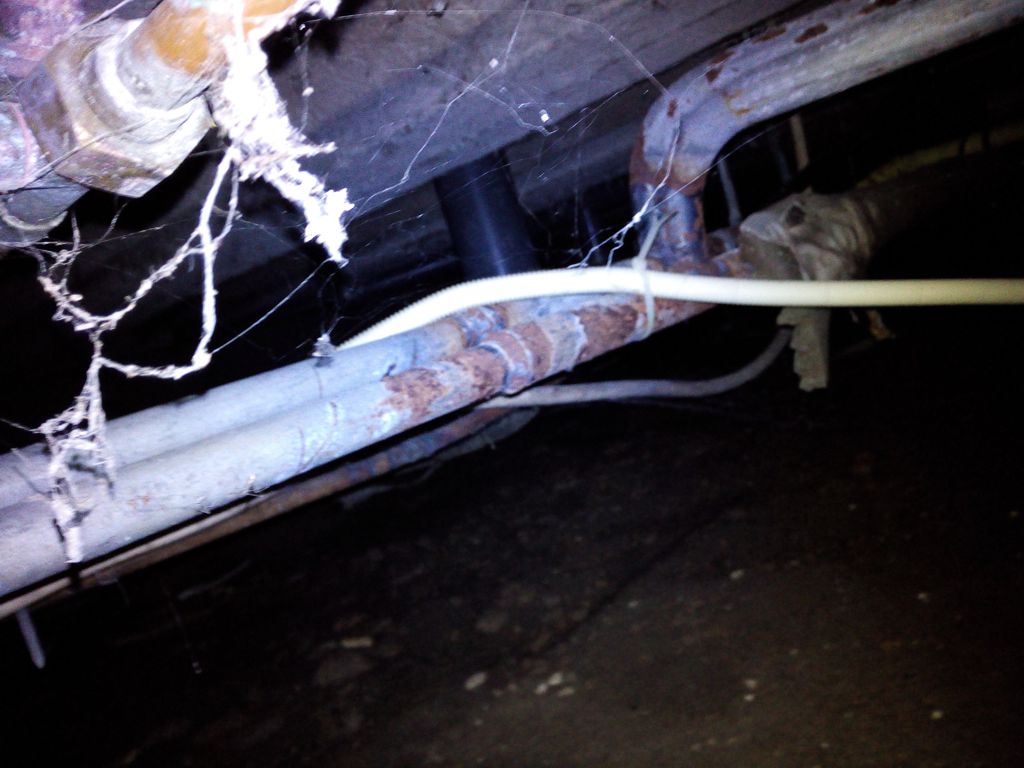

Ok In de winter de kruipruimte in om maar eens te kijken waar een T-stuk ligt om die direct bij de bron af te doppen. Zag er tegen op. Zal wel koud en vochtig zijn.De werkelijkheid was anders. Nooit eerder onder de kruipruimte gekropen in de winter.
Het was er warm, heel warm. Ongeïsoleerde verwarmingsbuizen en warmwaterleidingen. Maar ook veel lekkende knelkoppelingen. Ik zou kunnen mopperen over het komende extra werk in de categorie verborgen gebreken.
Nee, Dit gaat een leuke besparing op de gas rekening geven. Is wel wat werk op een nare plek, maar een goede investering!
Sfeerimpressie:
Letterlijk iedere knelkoppeling vertoon deze lekkage.
Als dat verholpen is ga ik fatsoenlijk isoleren.

Yits, die lekkende knelkoppelingen kun je heel simpel verhelpen om bij elke knel verbinding tussen de ring en moer een likje vaseline te smeren.
Je kan ze dan veel gemakkelijker aandraaien zonder dat je de ring zelf gaat beschadigen. Want dat gebeurd als je de boel "droog" aan elkaar zet.
Ik heb in mijn verleden als servicemonteur al heel veel knelkoppelingen gezet, maar nog nooit 1 lek gehad......

Wat ga je doen aan die lekkages? Alsnog afsolderen? Met veel licht wordt het al minder vervelend onder de grond.

Het klinkt raar als elektronicus, of misschien juist daardoor: Ik zie soldeer niet als een goede verbinding. Ik ga dus nieuwe knelkoppelingen gebruiken. Goede tip van die vaseline BBS! Eerst schuur ik de buizen mooi schoon. Meteen een mooi excuus om een goede werklamp te kopen.

Als hier thuis iemand komt om wat te veranderen en er moeten knelkoppelingen gebruikt worden dan is de vereiste van mijn kant dat er vaseline gebruikt wordt. Zo niet, kan je gelijk vertrekken. Ik ben daar een rare in, maar heb zo mijn eigen specifieke eisen aan een installatie.

De geiser in de caravan lekte ook bij een paar koppelingen. Gewoon losgedraaid, likkie vaseline ertussen en weer aandraaien. Geen drup meer gelekt nadien. :D
Succes Yits, is een rot klusje maar nadien een zeer dankbaar klusje. ;)

Dit is de eerste keer dat ik vaseline in krimpkoppelingen gebruik. Ik moet zeggen dat het veel fijner werkt. Dank je Bert-Jan!

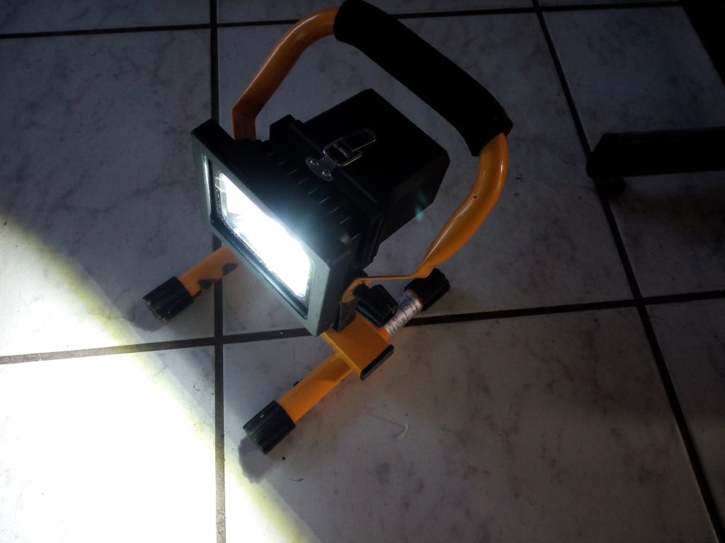

Om lekker te kunnen werken meteen maar een lekkere accu bouwlamp gekocht. Deze komt van Brennenstuhl. Philips heeft een nog betere, maar die kon ik zo snel niet krijgen. Ook fijn als je aan de auto werkt.
Dat werkt fijn met al dat licht in de kruipruimte. Wat ik aantrof was minder fijn. Hier moet ik me nog op bezinnen. Ik houd niet van geknakte leidingen en ook niet van koperspaghetti.

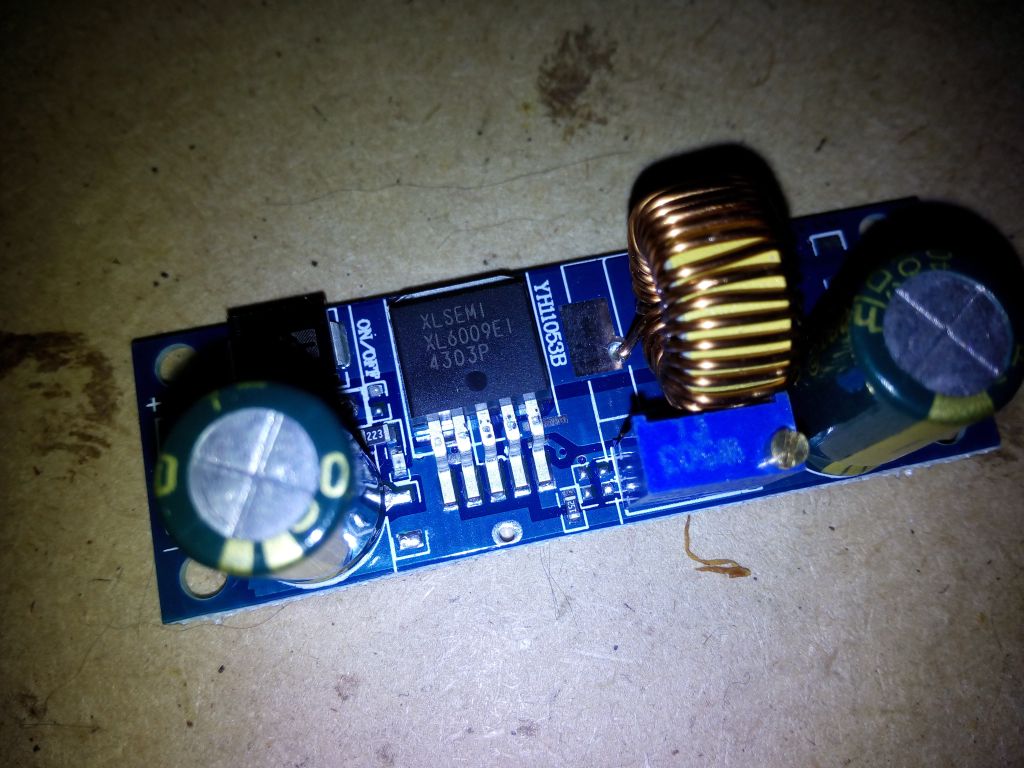

De genen die wel eens een ECU flashen weten dat de voedingsspanning tijdens het flashen wat hoger moet zijn. 13,7V of hoger.
Turboforslund van het vs forum heeft ondekt dat die spanning alleen nodig is op pin B8 van de ECU. De pin die je met de voedingsspanning verbind tijdens het programmeren.
Als je met een Ostrich werkt kan je on the fly of tijdens het rijden programmeren. Werkt veel fijner.
Voor de mensen die geen Ostrich gebruiken is zijn tip heel handig. Je hebt dan dit printje nodig en schakelt het als volgt:
A27-----tuimelschakelaartje-----Vin Printje Vuit------B8
Zo kan de de ECU vanuit de OBD aansluiting flashen.
Dit is het printje:
Vergeet niet de uitgangsspanning vóóraf op een Volt of 14 in te stellen.

Dit is ook een heel leuk printje Yits, traploos regelbaar met het messing schroefje en super stabiel.
Ook als de voedingsspanning varieert tussen 11 en 14 volt blijft de uitgang op de ingestelde waarde bv 14,7 volt. Voor net 5 euro heb je hem thuis.

zijn die 2 printjes niet identiek?:P
