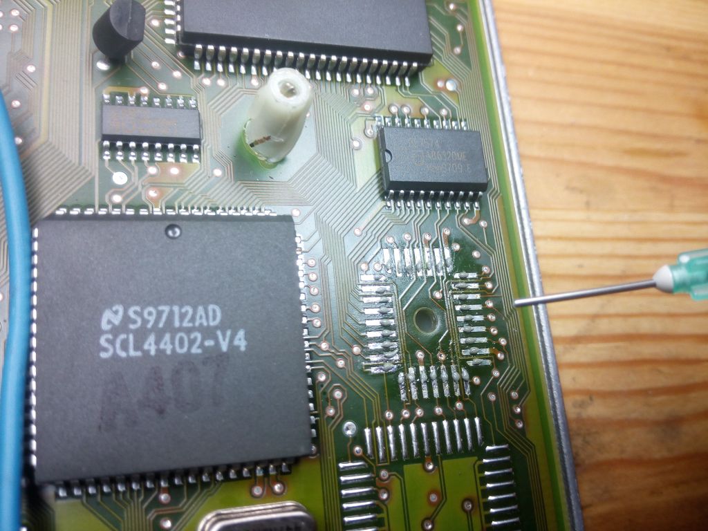

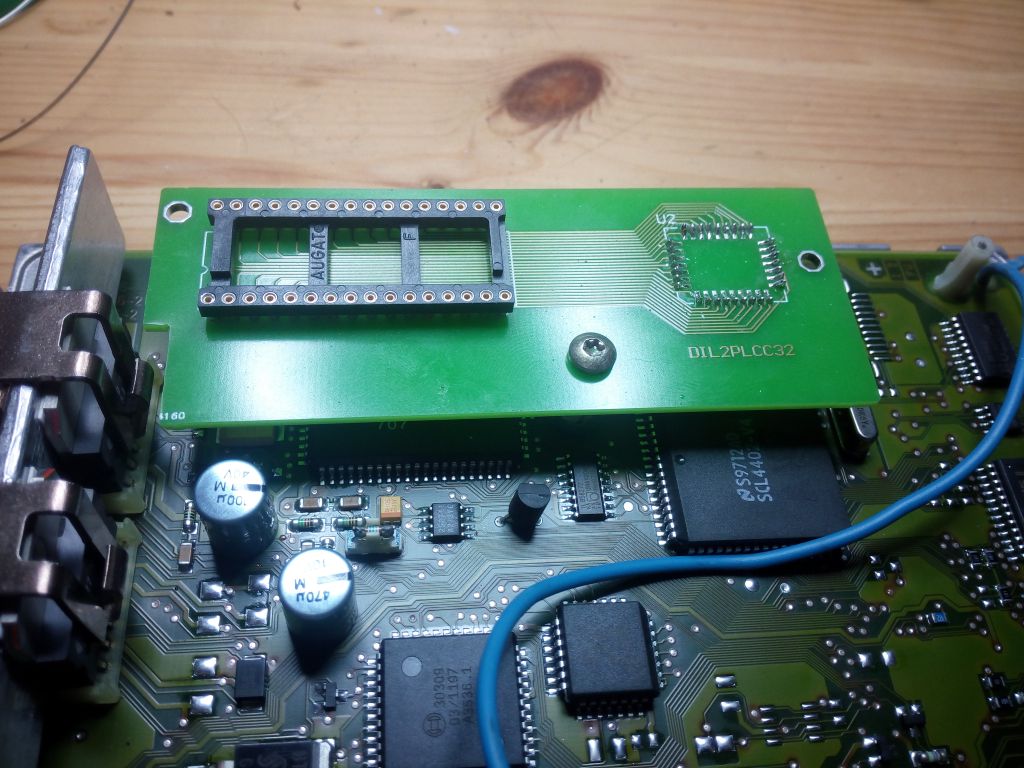

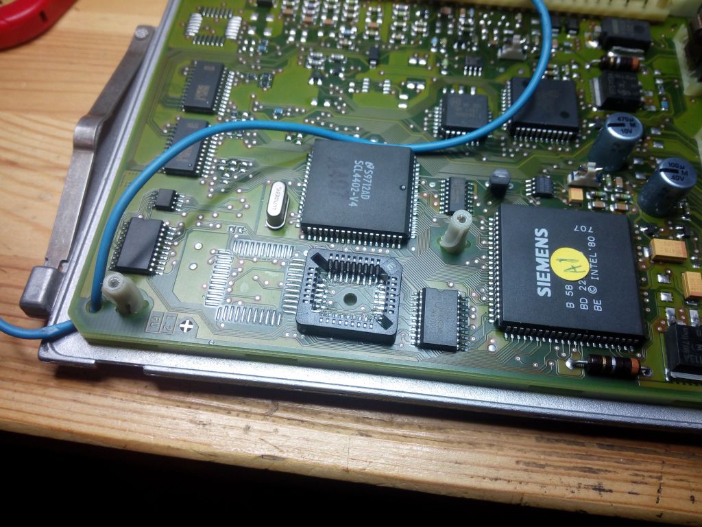

Omdat de ECU waar de Ostrich in zat definitief is overleden (die ECU is nooit 100% geweest), werd het tijd een "nieuwe" ECU te prepareren voor de Ostrich.
Dit keer wist ik wat me te wachten stond en kon ik het leuker aanpakken.

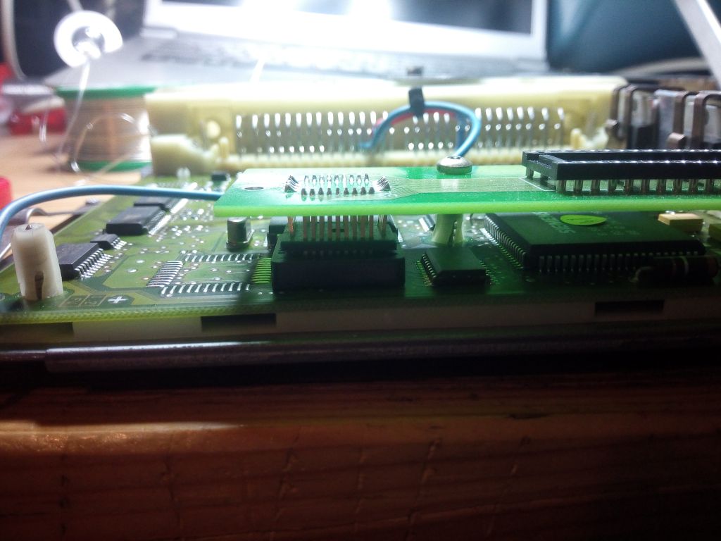

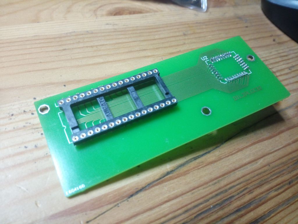

Overgebleven prototype printje voorzien van een PLCC32 plug en een DIP32 voetje.
Ik had bij het prototype een foutje gemaakt met de gaatjes voor de pinnetjes. PLCC plugje paste echter perfect.

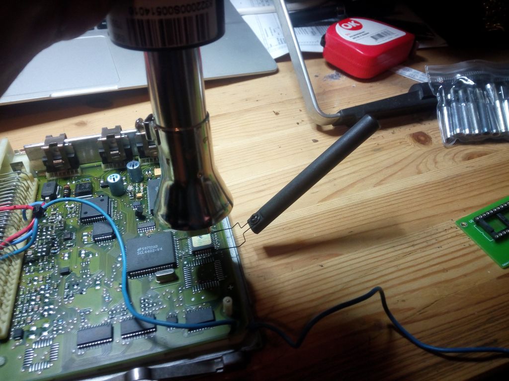

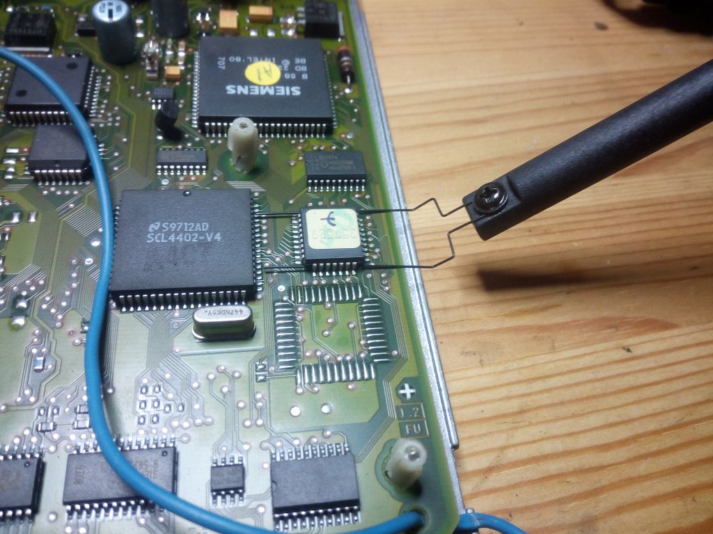

Zo verwijder je een chipje netjes.

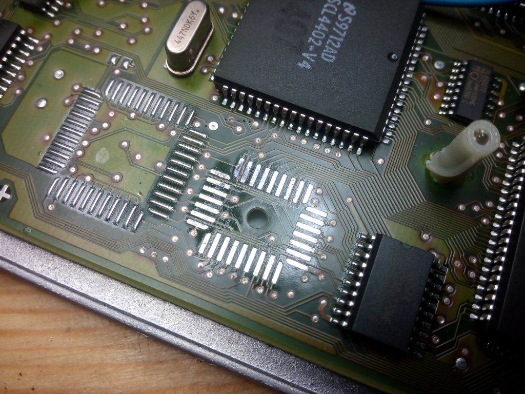

Temperatuur van de hete lucht op 400 graden en een paar seconden later had ik dit:

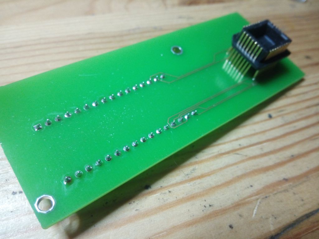

Solderen nieuwe stijl:

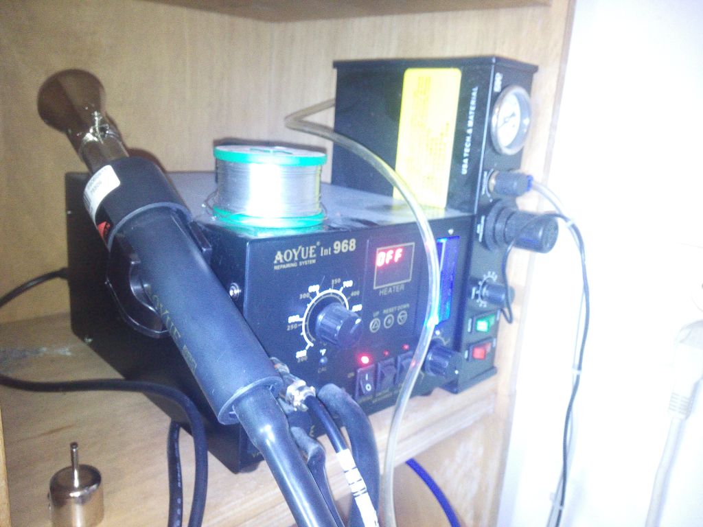

Links het rework station, rechts de soldeer dispencer.
Drolletjes soldeer op de print, in de juiste hoeveelheid.
Pinnetjes van het voetje niet vastgesoldeerd met hete lucht, maar aangetipt met een fijne punt.
Done. Ennuh, rock solid.
Maar eens verder met tunen. ;)

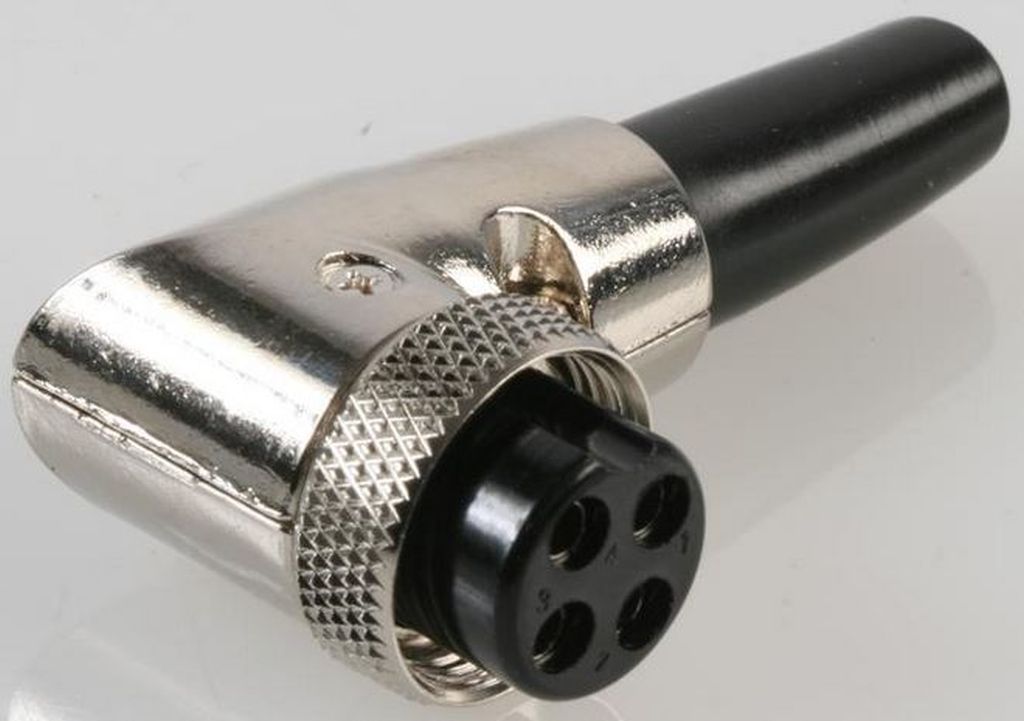

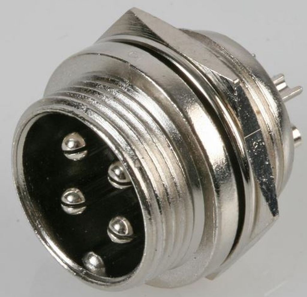

Na toch weer een dag met het huis bezig te zijn geweest werd het tijd voor wat leuks. Nou je leuk? Mijn angstklus, connectors uitzoeken. Als elektronicus weet ik dat het vinden van het juiste exemplaar tussen de misschien 400.000 connectoren tijdrovend is. Een haakse connector kan als achtervoegsel angular, r/a, ang hebben of helemaal niets.
Ik was op zoek naar connectoren omdat ik de bekabeling naar de ECU volledig standaard wil hebben. Ondanks de widebandregeling, ondanks de benzine/LPG mapswitching en ondanks eventuele extra meet signalen. Je past de ECU aan de auto aan en niet omgekeerd. Wel zo net en universeel.
Voor mij waren vijf aansluitingen inclusief de massa voldoende, maar in de reeks die ik vond kan je ze ook met meer pinnetjes krijgen.
Er is in mijn ECU met Ostrich niet veel vrije ruimte voor twee extra chassisdelen. daarnaast heb je boven de ECU ook niet veel hoogte. De plug moet haaks zijn. Een XLR of mini XLR plug is al te groot. Na wat zoeken vond ik wat moois van Cliff:
Deze komt in de bovenkant van de ECU (In de Cliffcon serie kan je tot een pin of 8 gaan.):
Voor het LPG/benzine switch signaal, de wideband en nog wat meer. Dit prik je dan in de ECU:

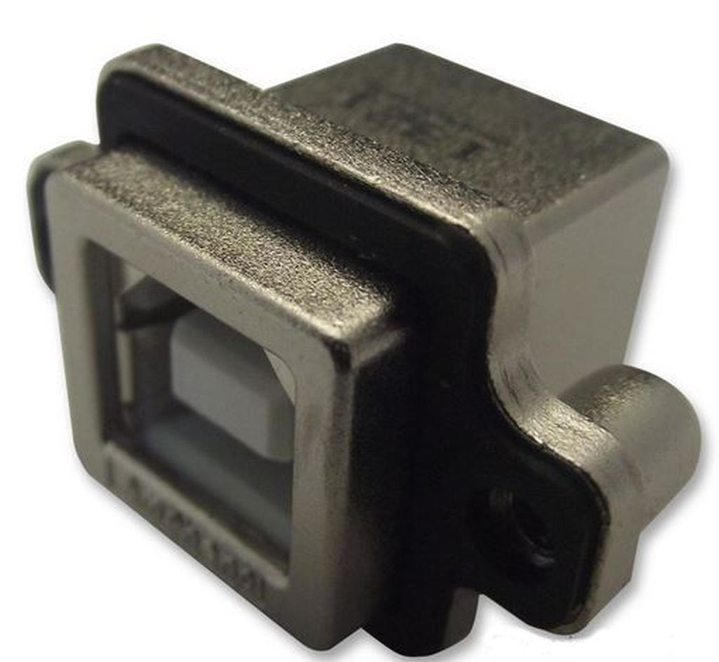

Restte nog een USB connector om de USB aansluiting van de Ostrich netjes uit de ECU te geleiden. Dat werdt dit mooie, kleine en dure ding van Amphenol met serieuze specs:

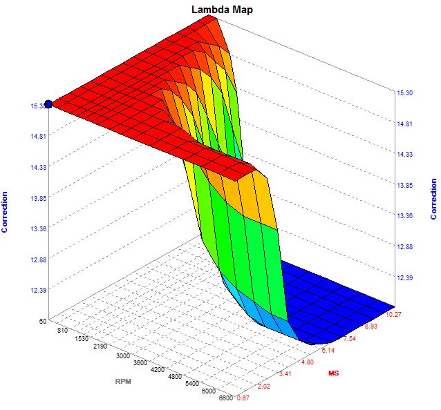

Qua mapping heb ik alleen wat gewerkt aan wat ik nu de Lambda map noem. Voorheen de VE Map Part Load. Correcte fueling is essentieel voor een goed tuning resultaat. Dat is bekend. Door de wideband regeling is het wel een heel stuk makkelijker geworden. Het goede werk van Piet heeft er ook voor gezorgd dat ik beschik over een andere mapping op LPG. De ontstekings timing heb ik op LPG vooralsnog op de standaard waarden. Het mag zelfs ietsje aggressiever. Op benzine heb ik het midden gebied wat moeten vertragen.
De Lambda map heb ik met beredeneerd giswerk aangepast. Uiteindelijk ontkom je niet aan een dynohub als je die waarden echt perfect wilt hebben. Met een goede fueling zal de wagen smoother aanvoeren bij lastwisselingen en meer vermogen afgeven. Als je daarvoor gekozen hebt.
De lambdamap ziet er nu een beetje uit als een soep bakje.
Weergave tijdelijk op AFR gezet. Zijn meer mensen aan gewend.
Ik voelde een prettige verbetering ten opzichte van mijn vorige Lambda map. Soepelere en snellere vermogens opbouw.

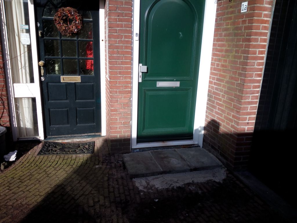

Er is enige tijd terug een aparte opgang gekomen. Hier ben ik de tegels vlak aan het leggen. Huisnummerbordje hangt op de wettelijke hoogte en voldoet aan de minimale afmetingen. ;)
Het gaat hier om een "echte" deur. Infrezen van de sleuf voor de brievenbus was geen pretje. Wat is die deur zwaar en hard.

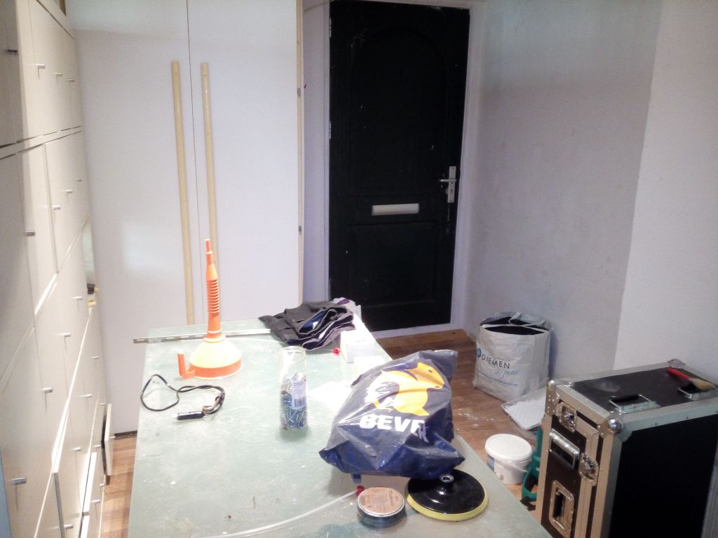

Dit wordt de ontvangstruimte voor het bedrijfsgedeelte.  Links zie je een erg volle gereedschapskast.

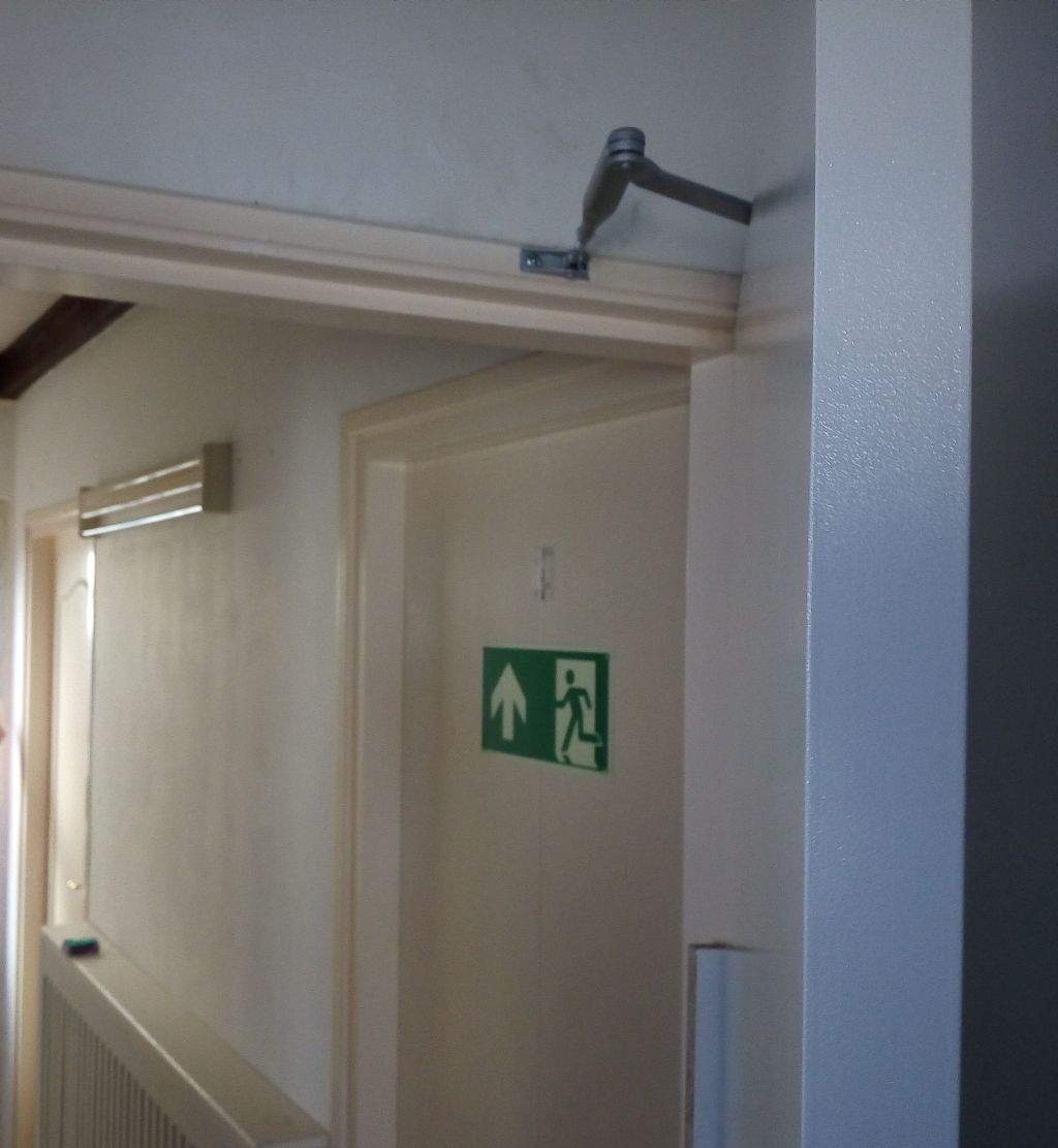

De verplicht brandwerende deur tussen het bedrijfsgedeelte met de verplichte dranger en de verplichte lichtgevende noodbordjes (Permalight) en een verplicht soort slot. Voor de mensen die ons huis kennen: Ik zeg maar niets, slecht voor mijn humeur. ;)

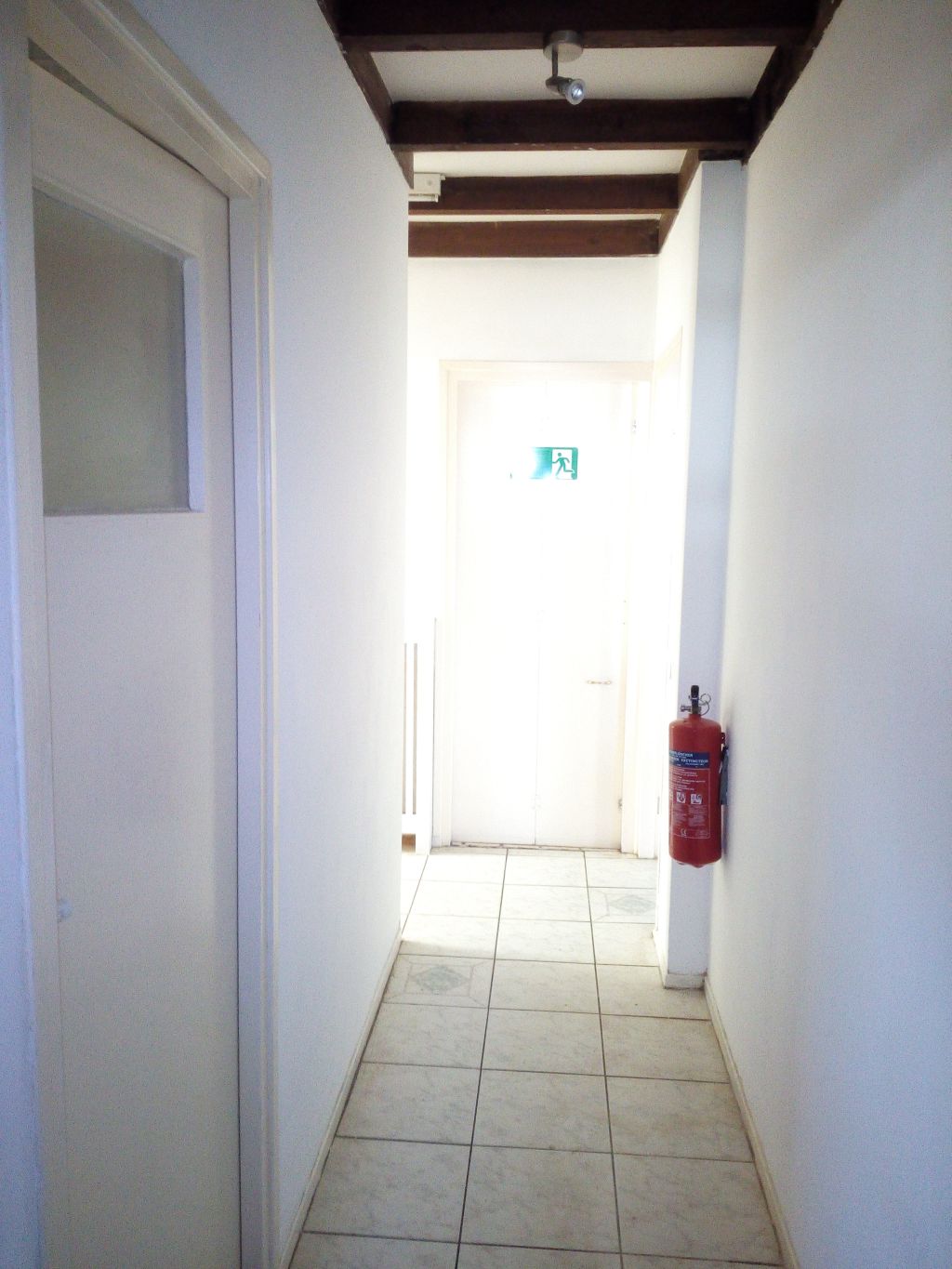

De gang in het bedrijfsgedeelte is lekker opgeknapt. Wijzonol latex is helemaal top! Oh ja de verplichte brandblusser op de voorgeschreven hoogte. Daar sta ik wel achter.

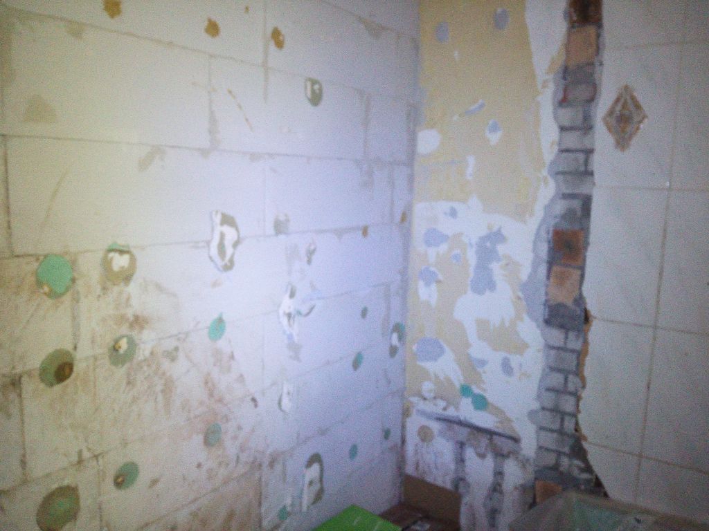

De badkamer die uit het bedrijfsgedeelte gesloopt moest worden. Hier hebben we nog wat te doen. Het was een heel mooie badkamer.

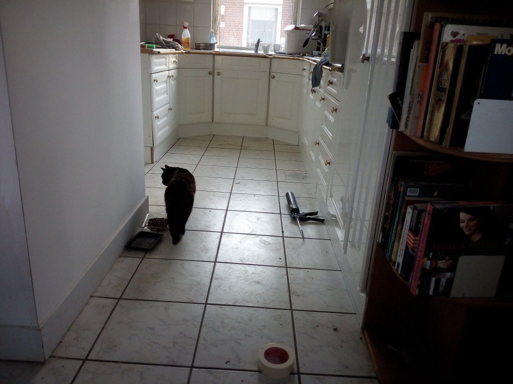

De keuken is aan de linkerkant wat ingekort, vanwege de nieuwe toegang tot het woongedeelte. Links zie je de veel kleinere maar effectief ingerichtte nieuwe badkamer.

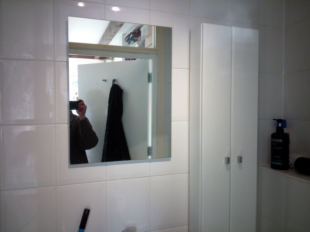

Wat stukjes van de nieuwe badkamer:
Meubels bedenken en maken vind ik echt leuk werk. De meubels zijn precies op maat en van het juiste materiaal.

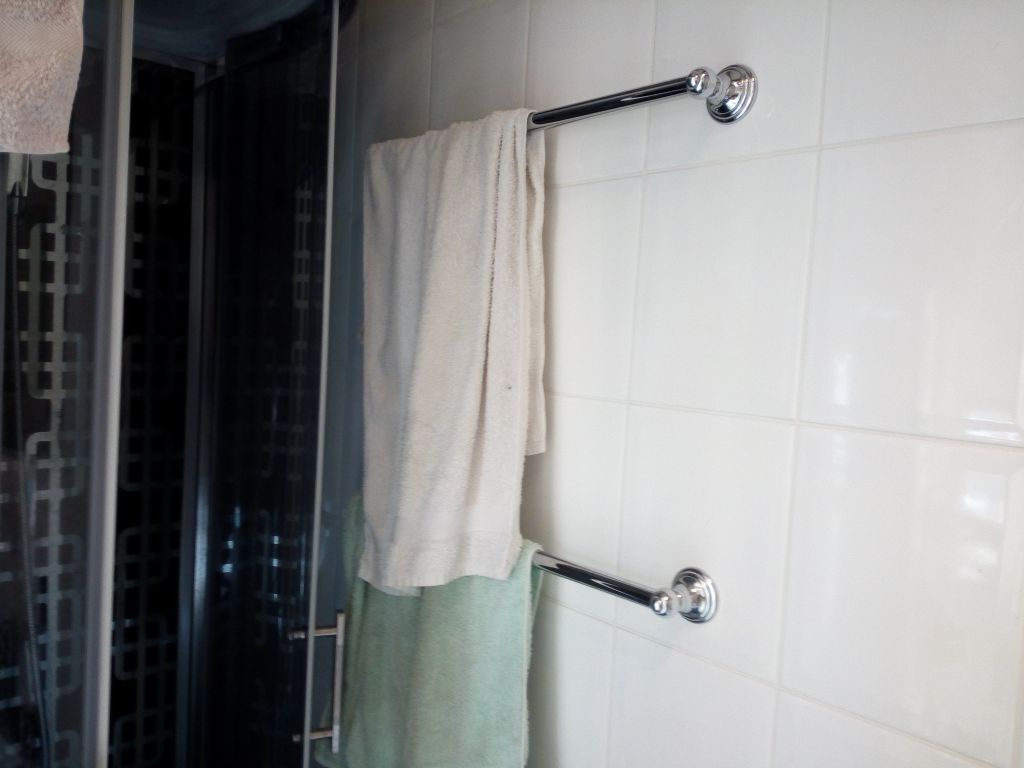

Links de douchecabine. Gekocht op een veiling. De onderste handdoek heb ik net mijn werkhanden aan afgesmeerd. Zal het niet meer doen. ;) De onderste hanger hangt op een hoogte dat ik er op hoge leeftijd steun aan heb bij het verlaten van de douchecabine. "Zwevend" toilet en geen kast raakt de grond in verband met het schoonmaken.
